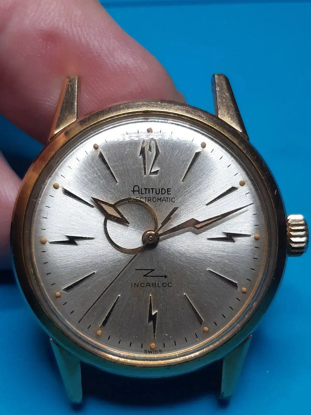

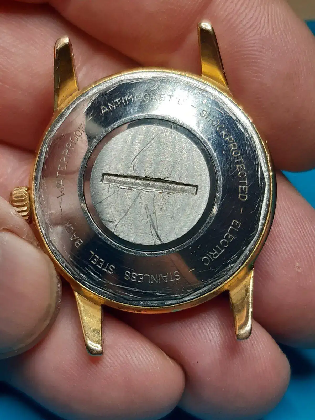

Casualmente tenia pendiente hacer andar este reloj de transicion... la marca es ALTITUDE Electromatic, aunque he encontrado otro identico en este foro hace 7 años con la marca HILTON Electromatic.
La verdad es que he encontrado muy poco sobre ellos, pues su andadura fue muy corta... y repito casualmente ayer el compañero miguelfr saca un Nivada del mismo tipo :😊: ¿ como voy a presumir yo ahora?::Dbt::

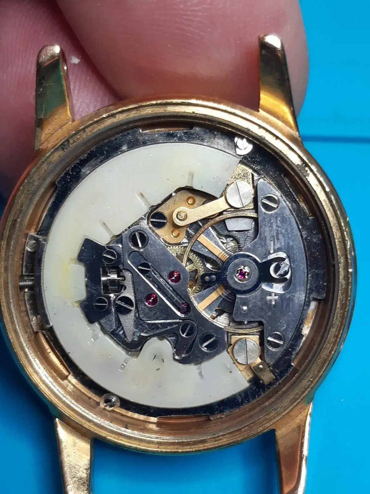

Os cuento. Reloj electromatic, mantiene todas las partes mecanicas de un reloj convencional incluido la espiral y el volante.
El movimiento es un LANDERON 4750, posteriormente y con pocas diferencias sacarian el 4751 y el 4752
Las agujas son impresionantes , y los indices los tipicos de los electromatic en forma de rayo (conjunto precioso)
pero lo que no tiene es barrilete ni muelle real que se sustituye por una bateria.
Un tipo de bateria que ya no existe, asi que hay que hacer adaptaciones de otra..
El sistema fue efimero pues ya aparecieron los accutron.. por eso no es habitual encontrarlos en uso.
Una caja de bastante calidad con el numero de serie grabado en el mismo sitio que los Rolex
una vez adaptada la bateria el funcionamiento es perfecto.:popcorn::popcorn:
Espero que os guste

Ver el archivos adjunto 2286545

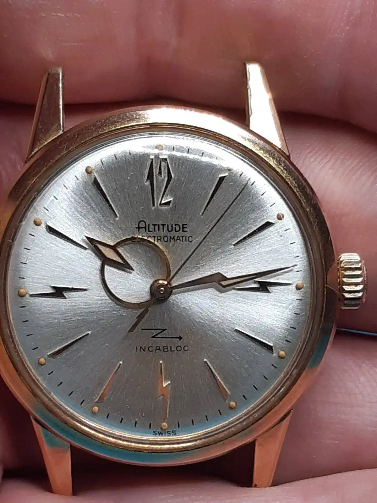

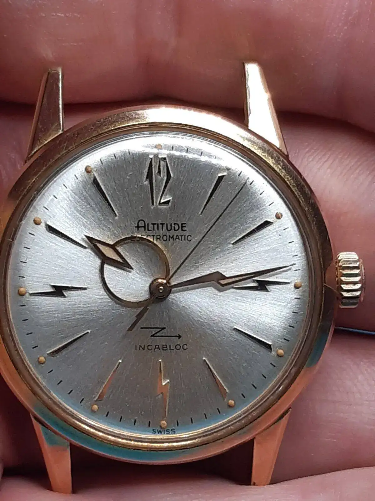

Ver el archivos adjunto 2286546

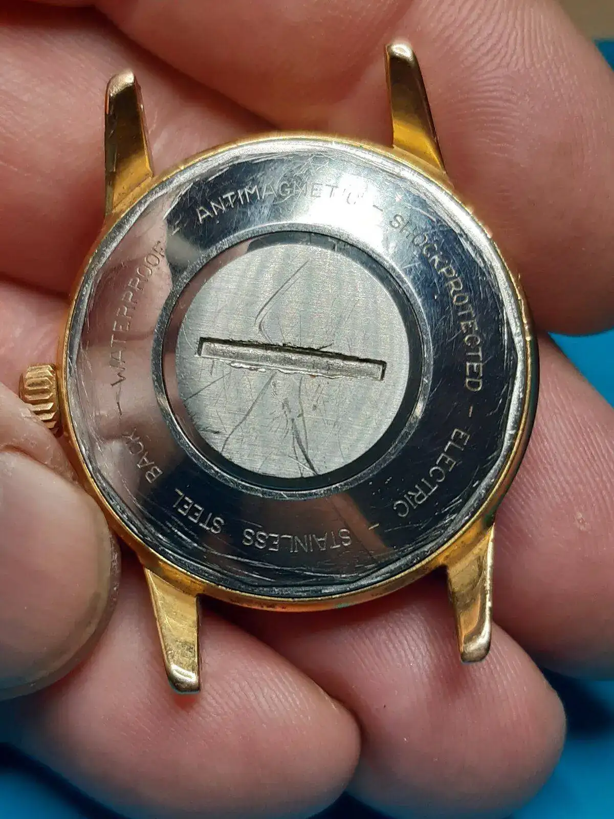

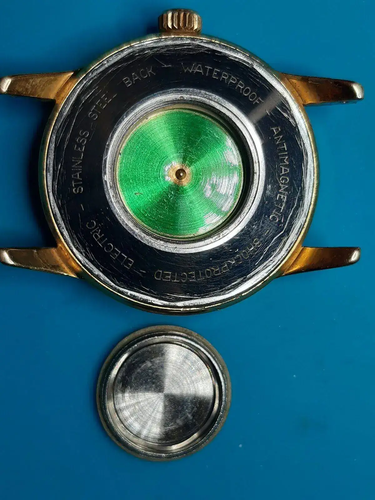

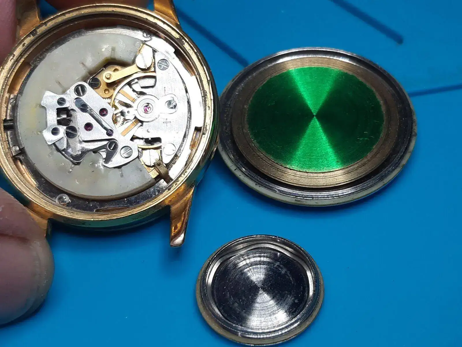

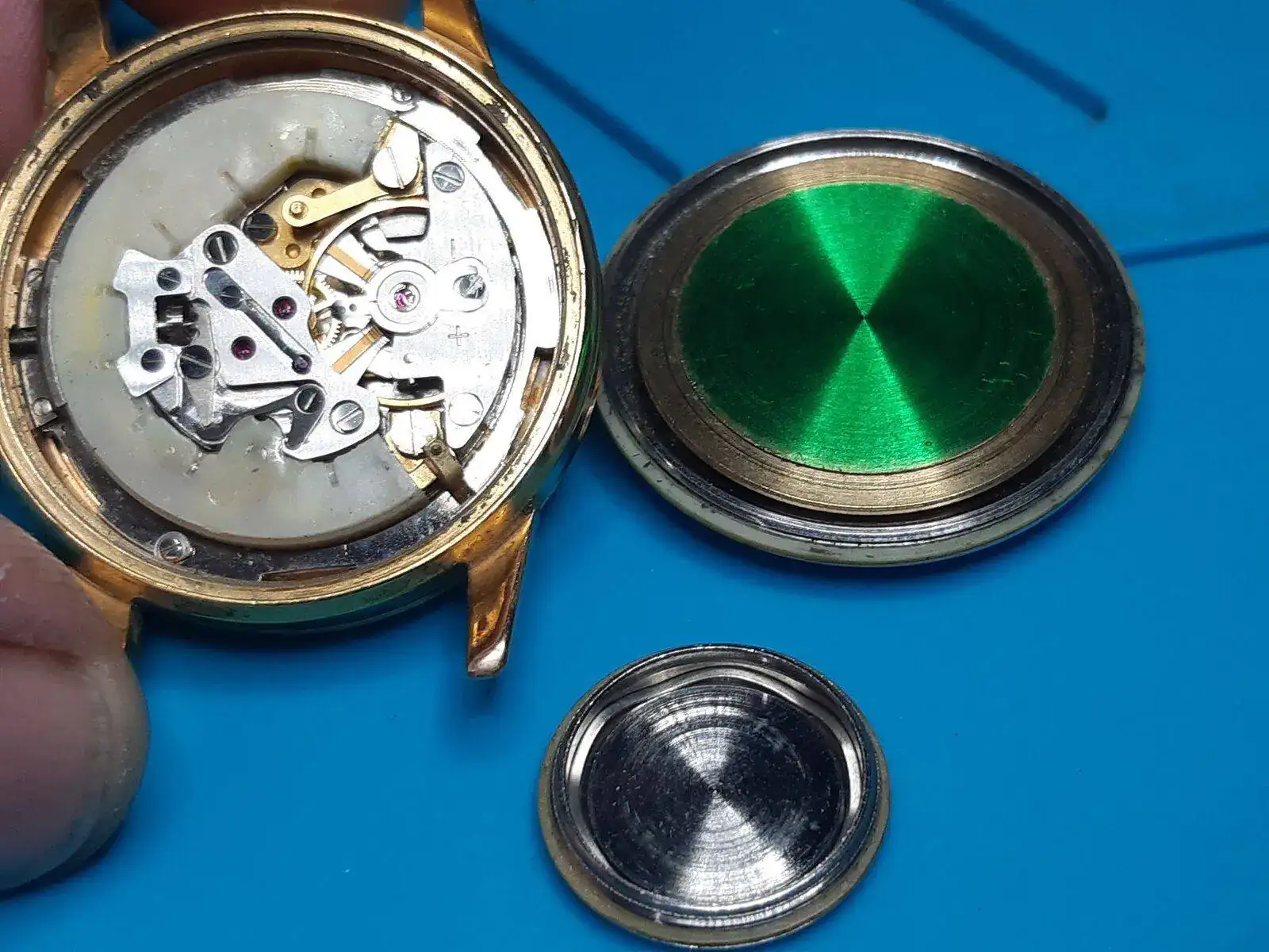

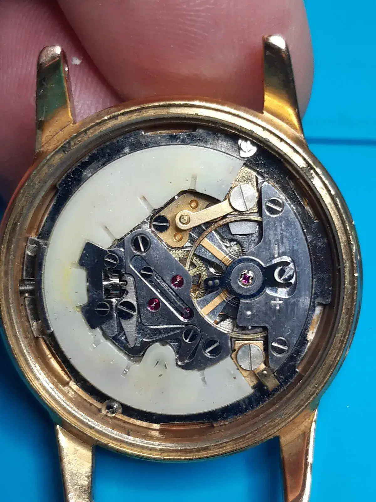

Ver el archivos adjunto 2286549Ver el archivos adjunto 2286550Ver el archivos adjunto 2286551

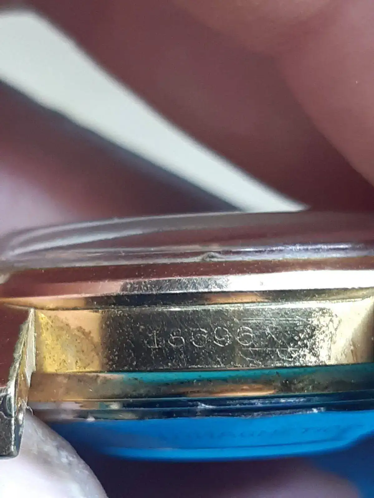

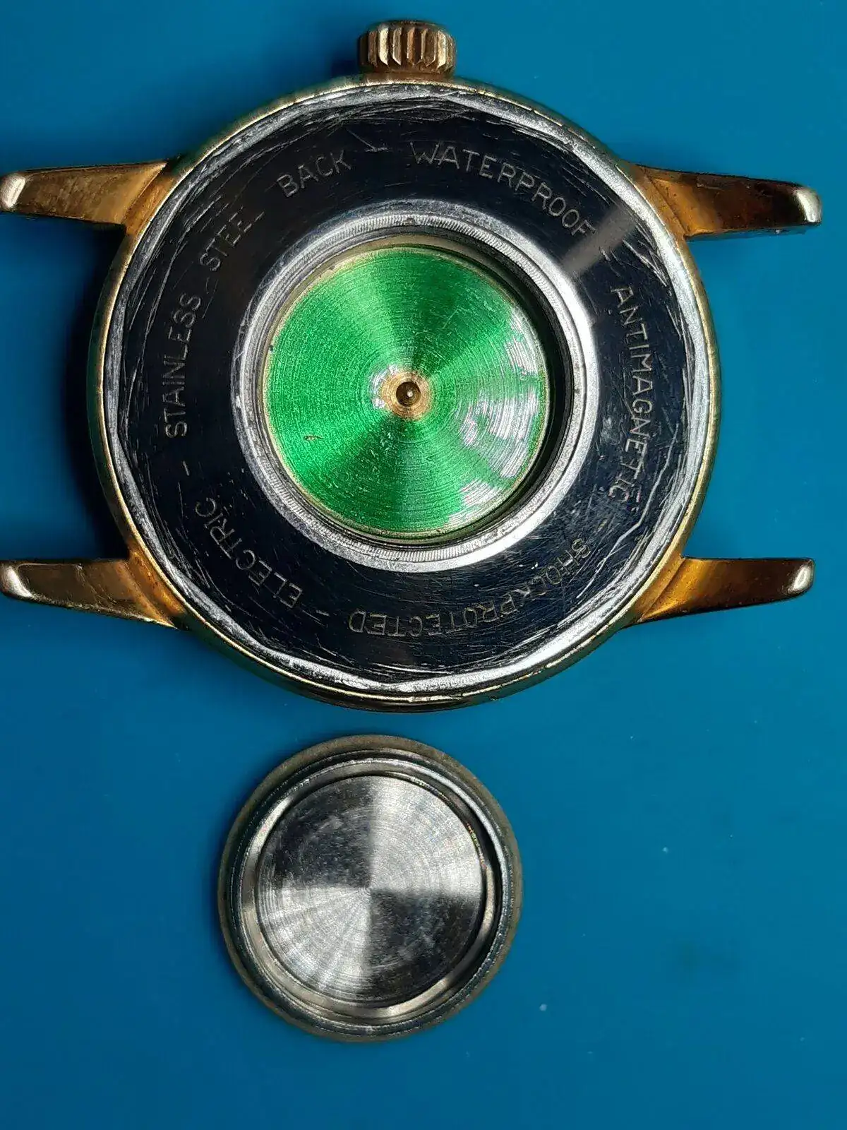

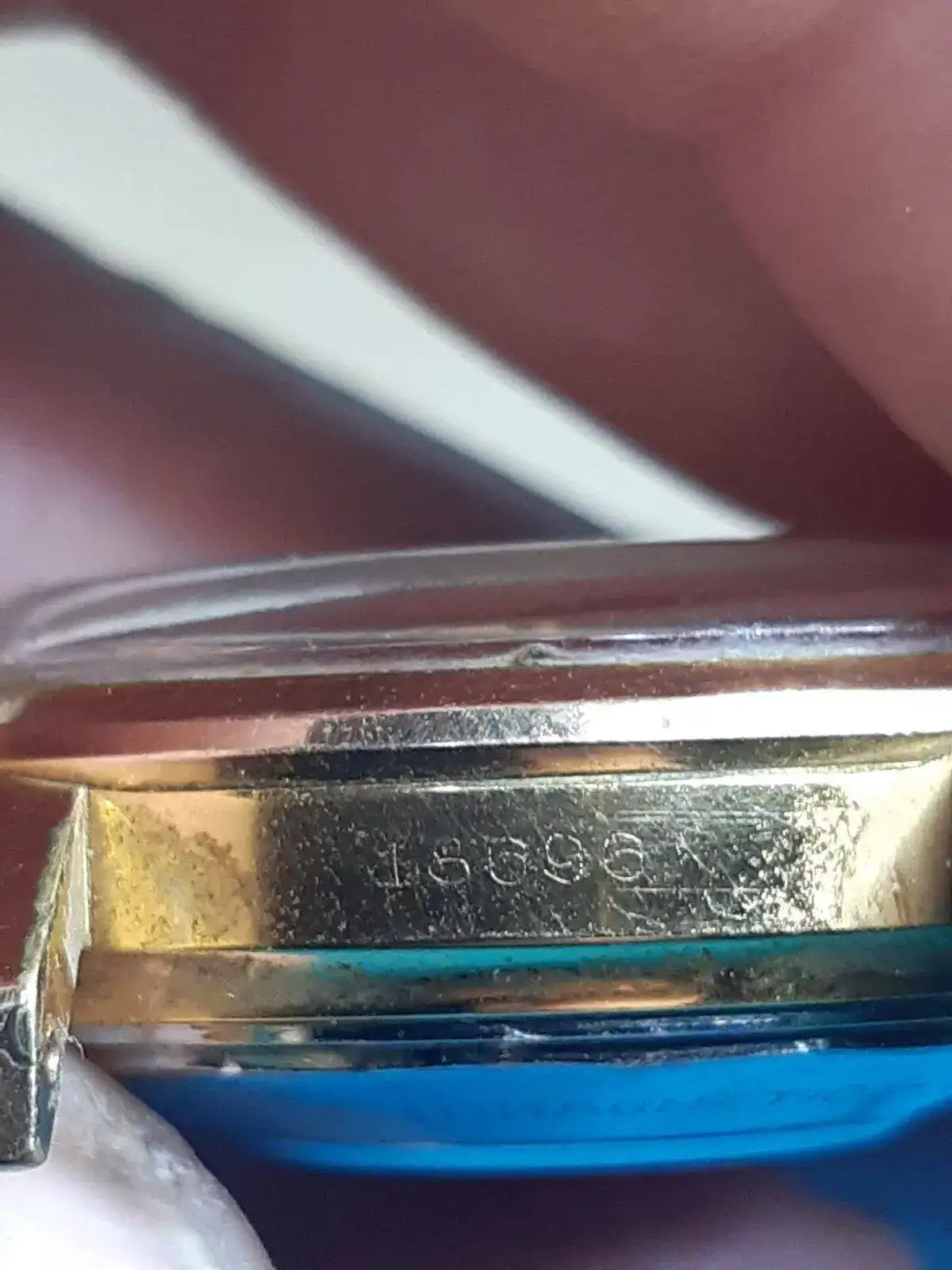

Ver el archivos adjunto 2286552

Yo el mio no lo he llegado a abrir, quizás asustado por que he visto que necesita una llave que no tengo, pero que si me pongo creo que lo abriría de alguna manera.
He visto otros modelos iguales o parecidos .. que llevan la pila del tamaño del compartimento ( ajusta el espacio bien ) la pila que lleva el mio es menor de tamaño pero funciona bien el reloj.
