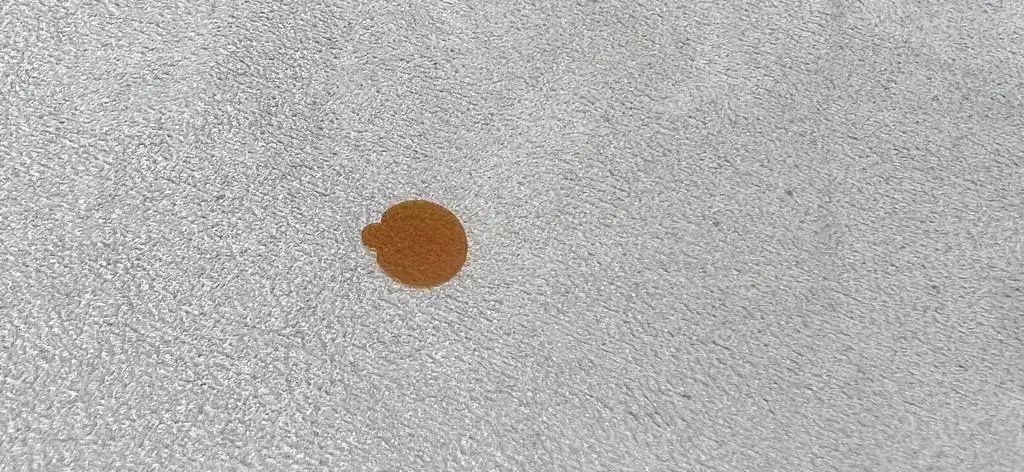

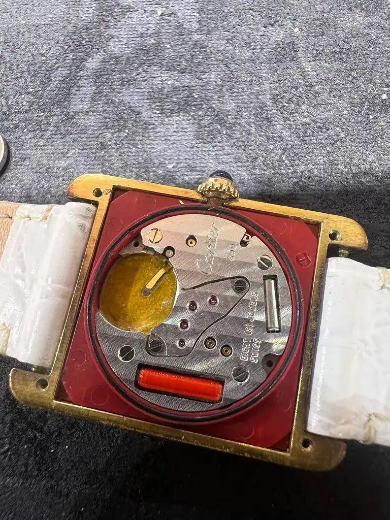

Buenas tengo una duda la lamina que llevan alguno relojes para evitar cortos (creo que para eso) se pueden conseguir o comprar?? o se puede hacer una...uno mismo ? de papel o similar??? os pongo fotos.............

Que yo sepa no hay surtidos de aislantes de pila, yo los solía hacer a partir de una lámina de plástico de color sacabocados, un mártir y un martillo, es más, los últimos años que ejercí cada vez que pedía un recambio al almacén me endosaban todo el mecanismo.

Siguiendo con lo que comentáis, con la necesidad de poner la lámina de plástico para aislar la pila, cambié hace un tiempo la pila a un Seiko que no llevaba el aislante y en poco tiempo se paró. Se quedó la pila abombada, fué porque se descargó rápido al no llevar el aislante?
Si es así, probaría en fabricar uno a partir de una lámina de plástico como dice 6aly.
Gracias 6aly,otra pregunta que me a surgido....tiene que ser de plástico o puede ser también de papel???
En los calibres Isa, suelen ser de papel, y suelen venir encolados en la platina base, aunque vengan así de fábrica, y no deje de ser un aislante, ami parecer una chapuza.
