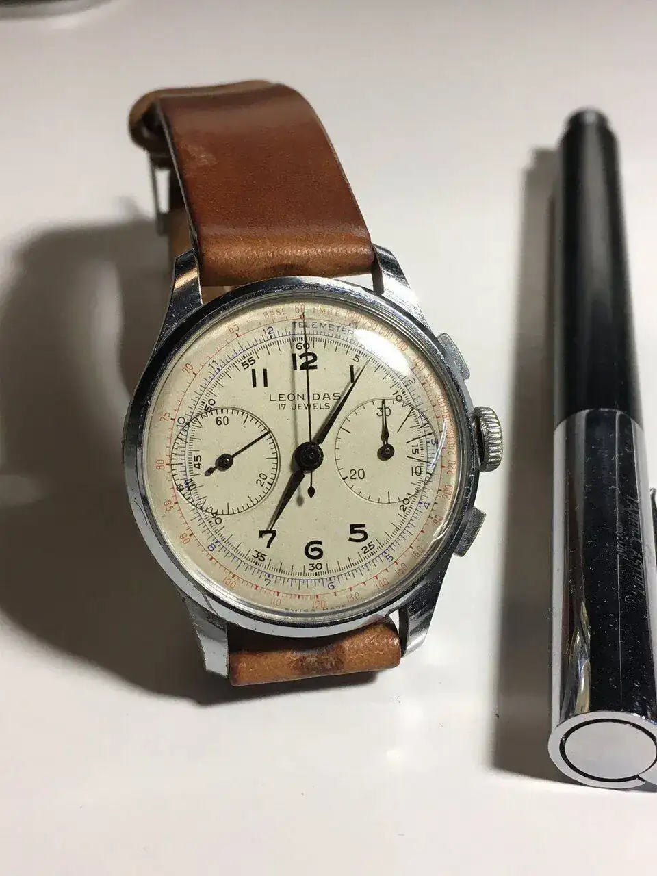

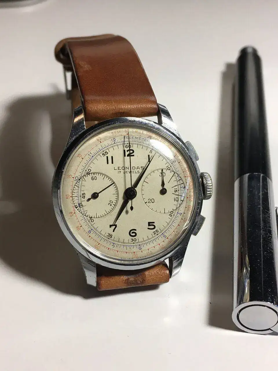

Ayer llevaba este Leonidas Landeron 48 y al volver en bici del trabajo con baches y el traqueteo ( llevo bici de rueda fina ) al llegar a casa me dí cuenta que se había parado durante el trayecto ( se paró a las 15,05 así que no había duda )
Lo abrí para observarlo y tras retirar el volante y el ancora me dí cuenta de que la fuerza del muelle no llegaba hasta allí , cuerda tenia así que me temí lo peor , al ser un crono no me atrevo a desamarlo para encontrar el fallo , así que me dispongo a poner todo en su sitio con la idea de tener que solicitar ayuda a un taller.. u otra solución ...
Al ir a colocar el tornillo del puente del volante se me desliza y se mete por un lateral del puente , normalmente debería haber cogido la pinza y recuperarlo pero me pareció a simple vista que estaba muy empotrado entre los dos puentes y decidí
volcar el reloj mientras sujetaba el puente con el dedo, para que cayera, y cayó y lo recupere y lo puse, pero al mismo tiempo que cayó el tornillo cayó esto otro:
Parece un cacho de tija de algún recorte
Así que .. el reloj está funcionando y yo muy muy contento.
Se conoce que el traqueteo de ir en bici colocó ese resto, que había caído( a saber cuando) dentro de la maquina en un lugar delicado
En fin, esa es la historia....
