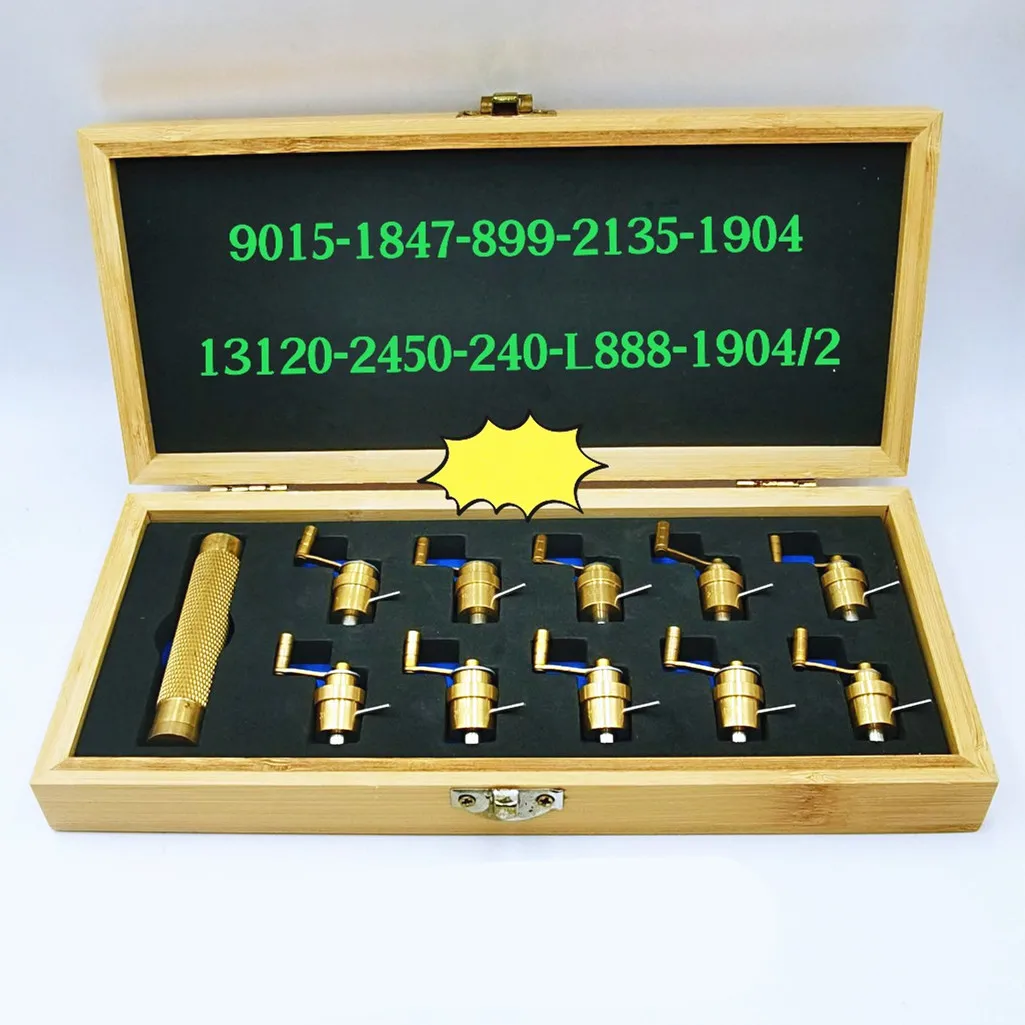

Buenas a todos, ando dándole vueltas a comprarme una estrapada. Hasta ahora he metido a mano varios muelles en sus barriletes con éxito pero lo cierto es que me resulta un poco estresante, siempre con miedo de dañarlos.
En Aliexpress hay algún juego por alrededor de 50 € que, para un aficionado como yo, me parece razonable. He visto compañeros que se las hacen pero me parece un charco que no voy a pisar. La duda es, ¿alguien ha usado algún juego de estos baratos?. Lo más importante es que el eje de giro sea de acero, al parecer, modelos anteriores los hicieron de latón, que dificilmente aguantaría el acero de los muelles.

Hola compañero, que coincidencia que yo llevo un tiempo en las mismas, tengo visto un kit por 70 que lleva el adaptador para giro en ambos sentidos y que a priori me da buenas sensaciones.
Gracias por la respuesta compañero. De todos modos ¿cómo sabes que gira en ambos sentidos y, sobre todo, que los ejes de las manivelas son de acero?. Es que no consigo verlo.
Yo he visto este. Indica (si es cierto) que lleva vendidos 130 y entre las valoraciones mencionan que los ejes son de acero. Es algo más barato:
€ 47,16 48%de DESCUENTO | Juego de bobinadora Mainspring, Kit de herramientas de reparación de reloj de latón de repuesto para reloj ETA, movimiento 3135/2892/2824/7750/2671/2000/C0711
Perdón por mi incompetencia, no sé colgar el enlace de Aliexpress. Es este:
Igual estoy equivocado, pero girar yo creo que todos giran en ambos sentidos, pero las ranuras de la pieza adaptador son las que te permiten según la que cojas enrollar en un sentido o en otro, si solo tiene una ranura es de un solo sentido.
Hola , retomo para preguntar si alguien compró el kit de aliexpress y conoce el enlace correcto del modelo de acero ,no latón?
Me auto respondo. Al no encontrar ningún modelo que especificara la terminación del aro en acero y fijarme en las fotos de algún comprador (que parece ser de acero) he ordenado la compra del anteriormente citado.
En cuanto llegue cotejo y os informo.
Quería confirmaros que me llegó el kit de estrapadas de Aliexpress y que efectivamente, aunque en el anuncio que cita el compañero dice "brass" el aro es de acero. Supongo que todos los proveedores ya tienen el mismo modelo, por experiencias anteriores. Al final salen de la misma fábrica, al menos los productos que se ven idénticos.
He revisado además que el modelo de Ali es idéntico al de Cousin que cuesta el doble o tal vez el triple allí. Este viene con una caja más humilde, pero los calibres y el número de estrapadas es igual, los mismos seguro.

Gracias, a ver que tal te van. Solo son para enrollar, se desenrrollan a mano.
