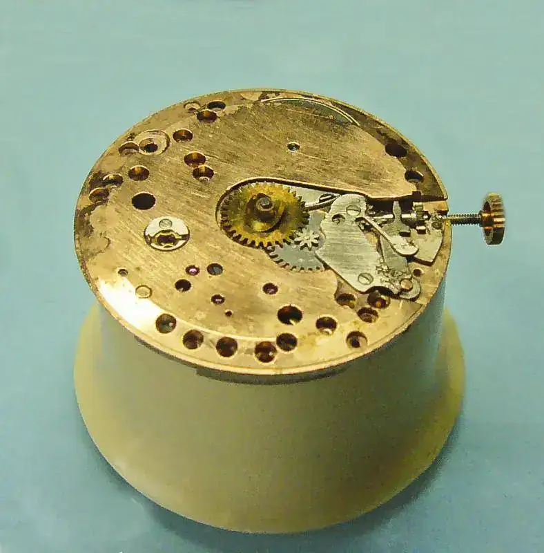

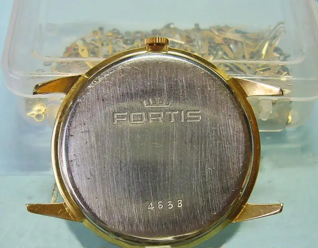

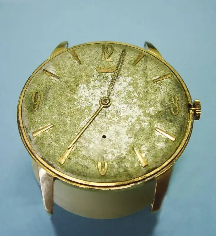

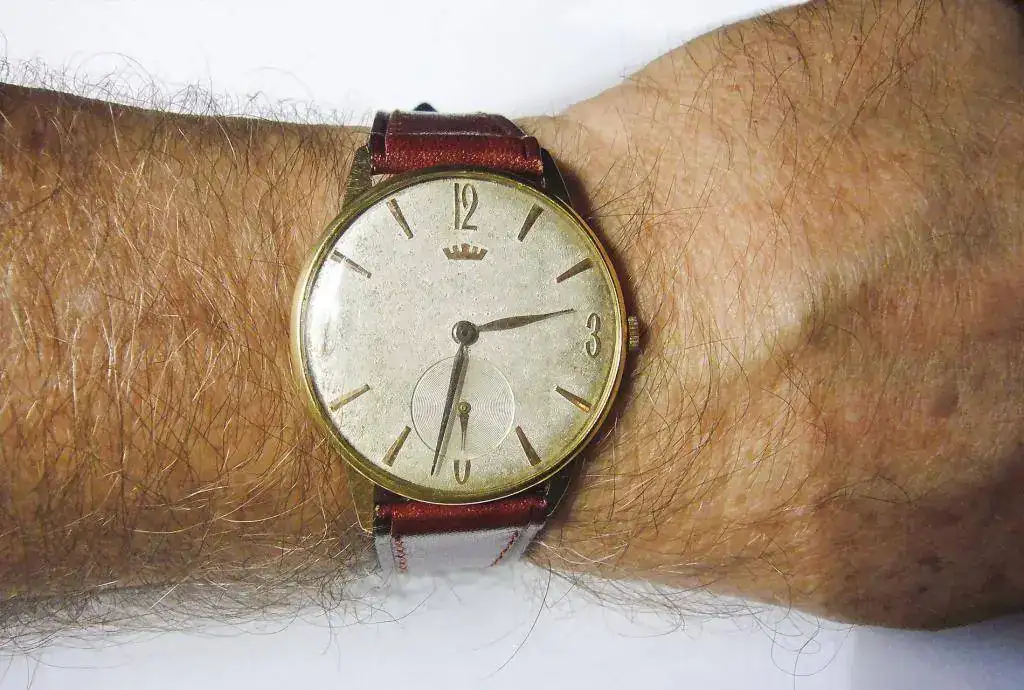

Hace unos días me tropecé con un reloj penoso, sin agujas ni cristal, con la esfera toda verde oscuro, de humedad, entre el que sobresalía aún algo de su pasado esplendor: sus índices dorados, su corona de marca, su nombre en negro "Fortis", sus 17 jewels y su Swiss Made. No obstante la caja está intacta, con un precioso dorado aunque el bisel, que, contrariamente a lo común, es de un material peor a la caja, está con todo el dorado perdido.

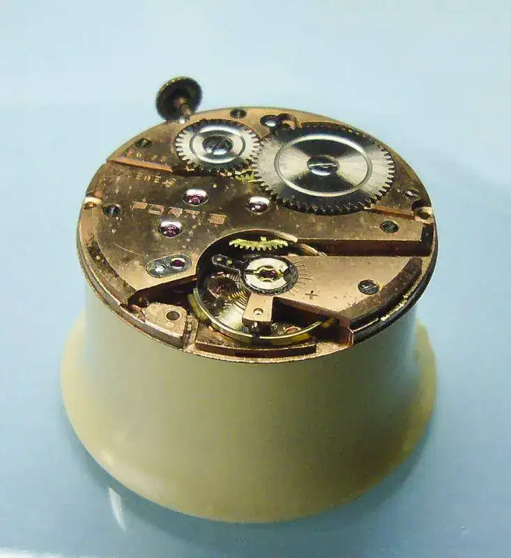

Tapa trasera en acero inoxidable en buenas condiciones y con su marca y su corona grabadas. Todo el conjunto es extraplano y, quizás guiado por mi romanticismo relojero, apetecible para recuperar. En esa intención abro la tapa y me encuentro una preciosa y encobrizada AS 1560 (si no recuerdo mal) que presenta algunas manchas de humedad en su recubrimiento y algunos óxidos en tirete, báscula, piñón o rueda de carga y piñón de canto. El deslizante, en cambio, está bueno. Pero yo no me "acongojo" fácilmente antes estas cosas, así que a limpiar y ver que pasa. Y pasa esto:
Vista de sus tripas a falta de áncora y volante:

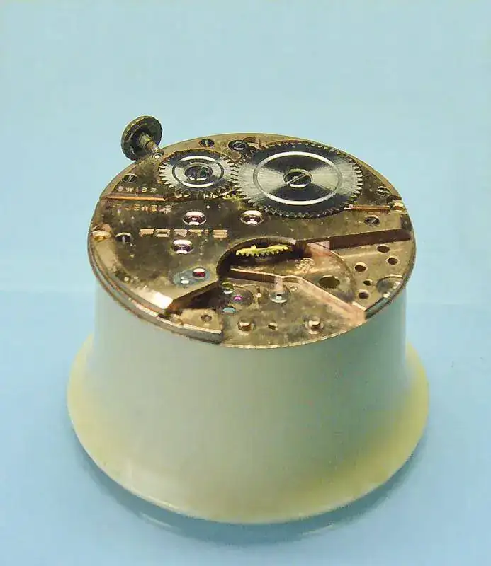

Lo que faltaba ya montado:

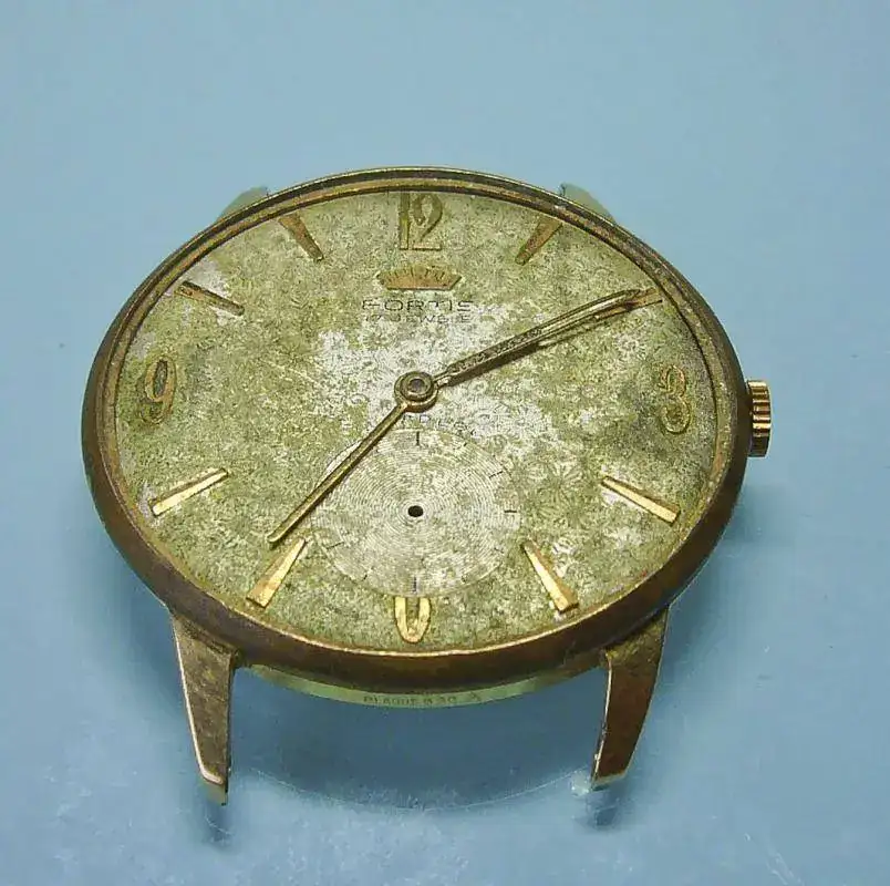

La cara anterior con el remontoir ya en funcionamiento:
Todo ya metido en su caja:
Pero llega la triste realidad: a base de agua y KH7 he conseguido quitar mucha mugre pero no me he atrevido a seguir porque empiezan las pérdidas
P1050240_1521.webp P1050243_1524.webp está a falta de bisel que es otra pena

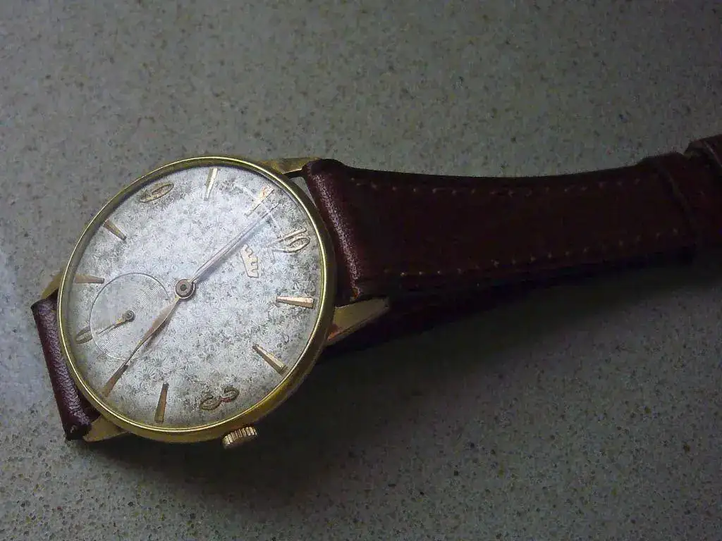

P1050244_1525.webp con él ya puesto y una aguja de cada padre que he conseguido encontrar por ahí, ahora se me plantea el dilema de si ir o no ir a poner el cristal y a dorar el bisel; la caja no, tiene un dorado mucho mejor del que le puedan poner ahora pero, seguramente, se quedará en dos colores si lo hago: es prácticamente imposible que el oro sea del mismo color que el resto. Suena magníficamente así que primero comprobaremos su marcha y, mientras, quizás se tome la decisión. Adecuada o no eso se verá más tarde.
Ignoro si le cambiaron la rueda o se le partió el vástago del segundero. Y más aún ignoro si podré encontrar una rueda sustituta. (Que mal suena "sustituta" ¿verdad?)
En su día toda la esfera estaba recubierta de flores, como margaritas, con sus pétalos alrededor. Debió ser muy guapa de jóven, como las chicas, je,je,je.
Continuará ........

Gracias por esos ánimos, compañeros. Ya estoy casi decidido a dorar el bisel, poner el cristal y ......... ya veremos.
Ahí lo mejor es dorar todo el conjunto, para que no se vea a dos tonos distintos, Es lo más recomendable. Segundero, plexy nuevo y quedará bien.
Ahora, ya tienes la guía impresa en la esfera, quizá te animes a colorear las margaritas y devolverle el aspecto tan romántico que alguna vez lució.
Personalmente haría ésto: mandaba al esferista para que repinte en base blanco, y como te dije, ya está el relieve de las flores, así que con mucha paciencia intentaría darles color. El resultado sería espectacular!!!

Efectivamente, sólo hay cartelería de Fortis, 17 jewels e incabloc sobre el segundero además de las marcas en su subesfera y, además, en letra de palo seco lo que no la hace difícil de reponer; digo yo. Gracias a eso le pude dar una buena ración de agua calentita con KH7 que eliminó el 90% del verde que había.
Ya veremos que va pasando .....
Ahí lo mejor es dorar todo el conjunto, para que no se vea a dos tonos distintos,.....
Je,je, pues va a ser que no, como se dice ahora. Ya he decidido dorar sólo el bisel, de hecho ya hace un par de días que está en el dorador, al que le enseñé la caja completa y le di mis razones para no dorar la caja; ésta tiene un chapado magnífico, como no se va a volver a hacer, está perfectamente conservado y es tan fina la caja que desaparece cuando se pone el bisel encima; es cierto que desentonará siempre algo con las patas pero lo prefiero antes de restaurar lo que no lo necesita. Él al verla me dijo que lo metería en un baño viejo para que sacara ese color de amarillo tenue que tiene el resto y así se notaría menos.

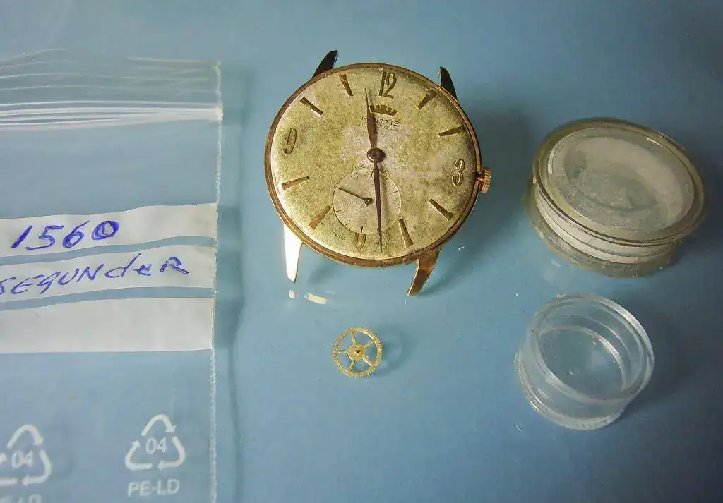

Procedente del taller de nuestro común amigo AS1130 ayer me llegó la rueda segundera de este individuo y esta mañana, antes de que se vaya a constipar desnuda, la he metido en sus "taladros" para que cumpla con su función: sostener al segundero ya que la otra tenía la espiga partida.

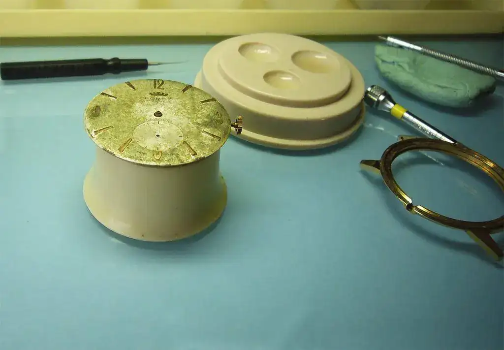

Esta tarde espero recoger el bisel ya dorado y, cuando esté en casa, le voy a aplicar a la esfera el tratamiento de la patata que alguien expuso no hace mucho. Total, peor no se puede quedar, je,je,je.
¡¡¡Gracias Cram!!!

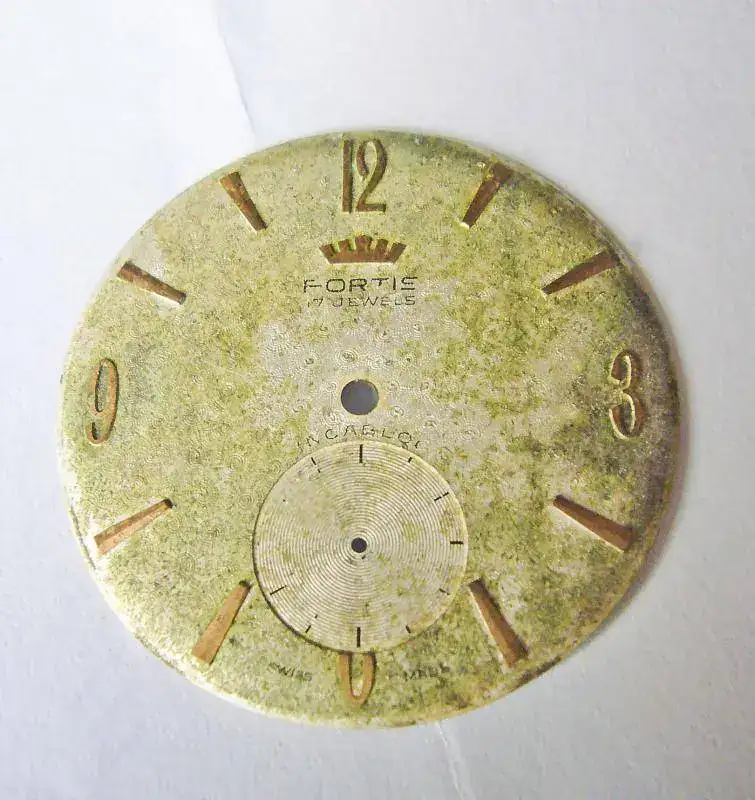

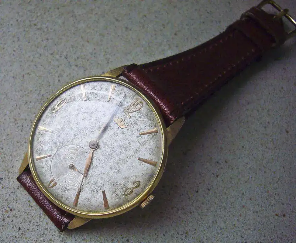

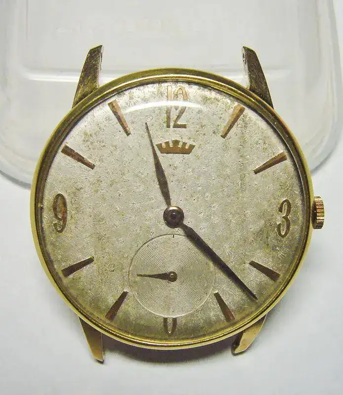

Bueno, pues una vez recogido el bisel ya dorado y cuando iva a empezar a montar me dije "de perdíos al río", quité la esfera, cogí agua calentita y abundante KH7 y, en total, unas dos horas de inmersión con un buen refriegue con el cepillo de dientes cada 15-20 minutos, cambiando el agua en cada vez, y así se ha quedado.
He sacado una foto de primer plano para acompañar si algún día va al restaurador que sepa que grafía, escueta y fina, se le ha de poner. Se pueden comparar ambas imagenes pero ......... en la primera está la esfera desnuda y en la otra ya con el reloj terminado.
Con respecto a la última intervención he cambiado el segundero porque el otro se quedaba alto y la horaria se tropezaba con él.

Y se me olvidó lo más importante y no me lo has recordado, je,je,je. Con luz del día no se aprecian los oscuros del 9 y las 3.

En la muñeca se ve bastante bien.
Pues a riesgo de ser pesado y aunque la cámara es incapaz de captar lo que el ojo ve, os dejo una imagen que puede dar una idea de lo bonito que se ve según le incida la luz. Si le entra totalmente de frente se ve casi blanco uniforme pero si entra angulada se forman dos capas una de brillo en el plexi y otra debajo donde se ven casi todas las flores que tenía pero en negro. Y resulta muy atractivo.
Para conseguir que la foto tenga algo de la segunda capa, la de las flores, hay que reducir mucho la exposición de tal manera que la primera capa apenas coja el brillo y, lo poco que coge, se pueda quitar con el PS.
A pesar de todo es una lástima no poder enseñaros lo que yo veo.
