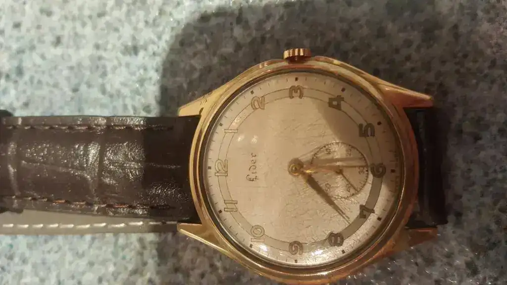

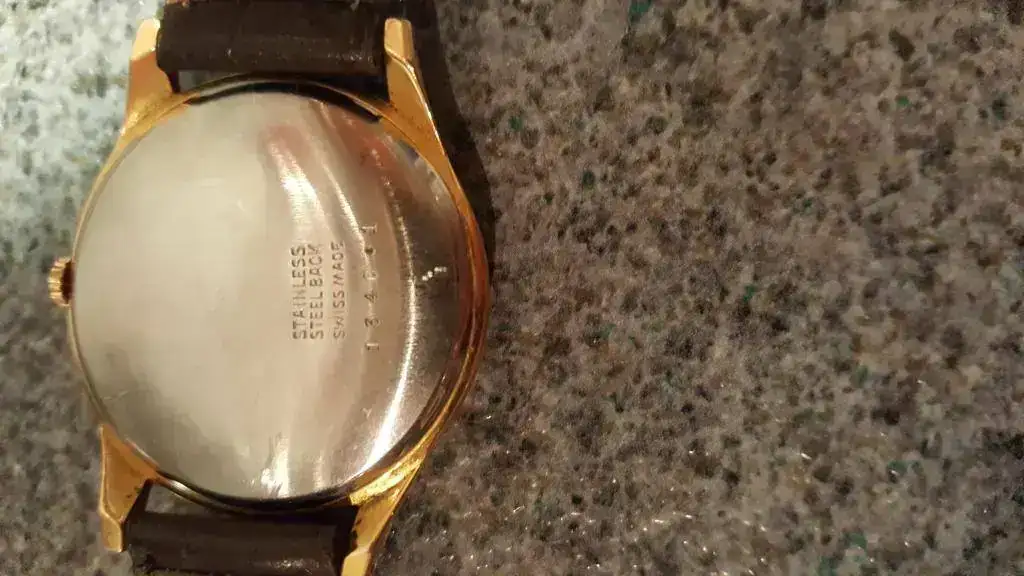

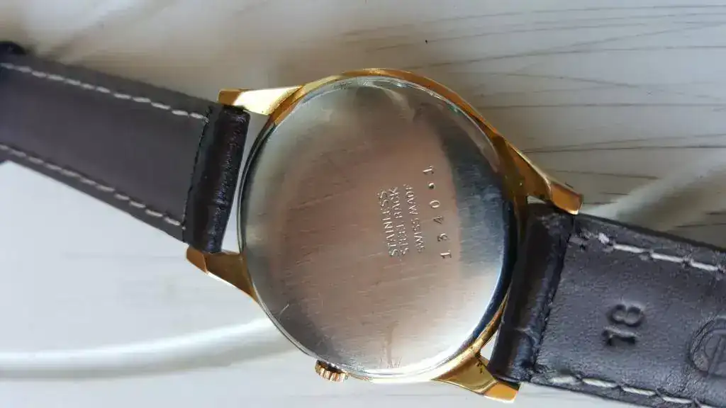

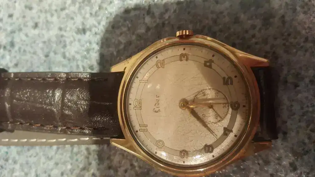

Buenos días,Tengo este reloj de la marca Líder y no encuentro nada sobre ello. Alguien me puede ayudar. Saludos. 20190309_144505.webp20190309_144534.webp

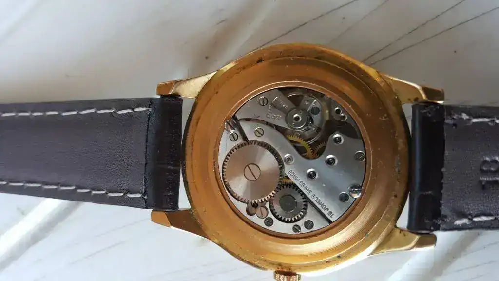

para que te podamos ayudar mas tenemos que ver una buena foto del calibre y en su caso de la tapa.

He subido fotos . ¿como se puede saber el año de este reloj? Un saludo Gracias

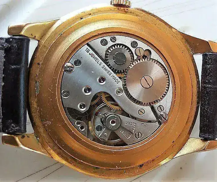

Buen día amigos, puede tratarse de un calibre Arogno 151 del año 1950 - (según RANFFT).
Un saludo. Luis desde Argentina
Buen día Juan y bienvenido; para conocer mas detalles de este reloj es necesario sacar el cuadrante así podemos analizarlo y dar mayor seguridad a lo que se dice de él.
Gracias .Saludos de Madrid.
el maestro Don Luís con un vistazo ya ha marcado y creo que con acierto el calibre. Según el diámetro podría ser uno de la familia.
