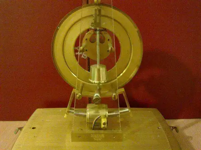

Aquí la diferencia con los que yo había visto, Su soporte, que en este modelo es de metacrilato transparente, con su marca Kundo, que autentifica su originalidad.
Soporte completo :
Los Kundo, lograron evitar caer en la redes de la patente ATO cuando apareció el transistor, principios de los 60, ya que en vez de llevar un microruptor que pone en tensión la bobina que asi ejerce la atracción del péndulo, los Kundo, basan su atracción en un fenomeno físico inverso, un imán induce tensión a una bobina conectada a un transistor, que en ese momento conduce y pone en tensión otra bobina que a su vez atrae el péndulo.

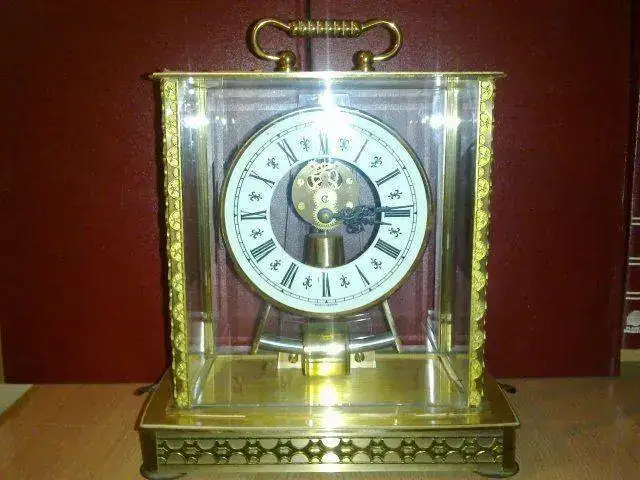

Yo tengo uno como el de la última fila a la derecha, y otro que es muy parecido al que presentas con el soporte de metacrilato; aunque con diferente esfera y caja ligeramente distinta.
Pongo un par de fotos de este último, hechas deprisa y corriendo (con el móvil).
