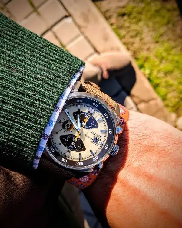

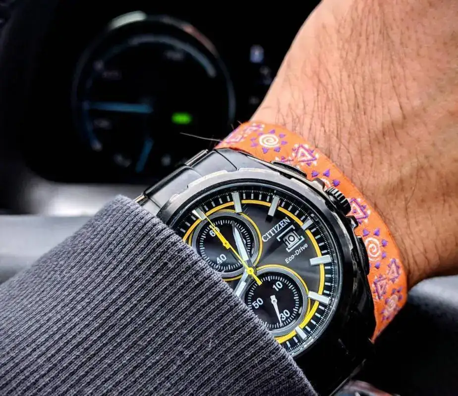

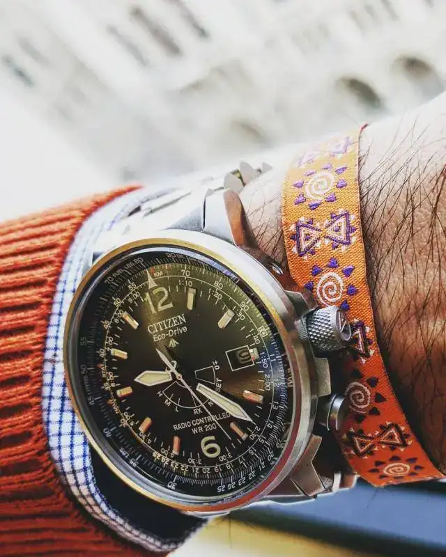

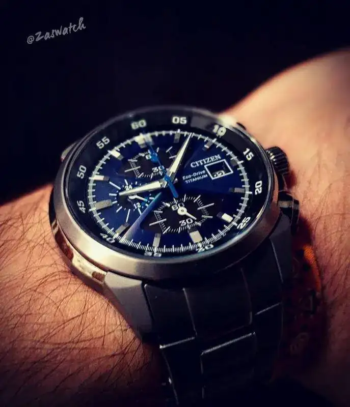

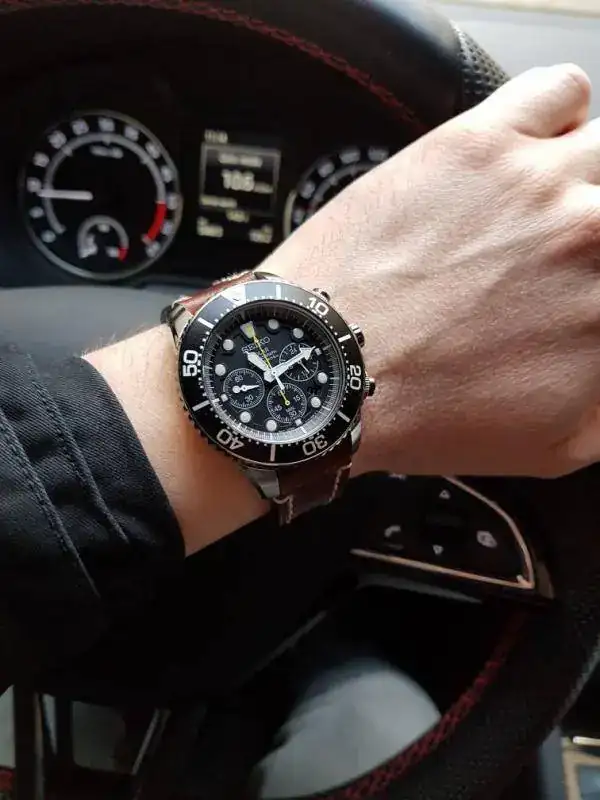

Aquí mi colección
Precioso el primer Citizen. Ya lo he visto en hilo de "socks"
