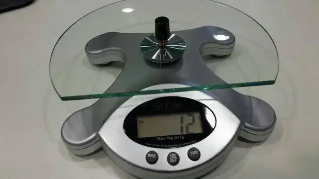

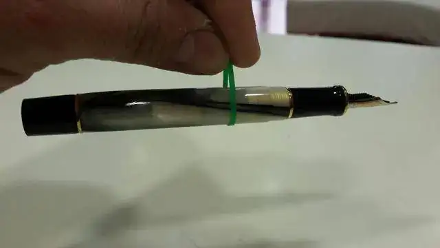

Hola, como decía en otro hilo las Kaigelu 316 las encuentro demasiado pesadas de atrás. Soy muy tiquismiquis con el balance de las plumas y esta, de fábrica, lo tiene muy alto.
El problema es que el culote es metálico y pesa lo suyo
Sí, 12 gramos. Cuando el cuerpo pesa 17 gramos.

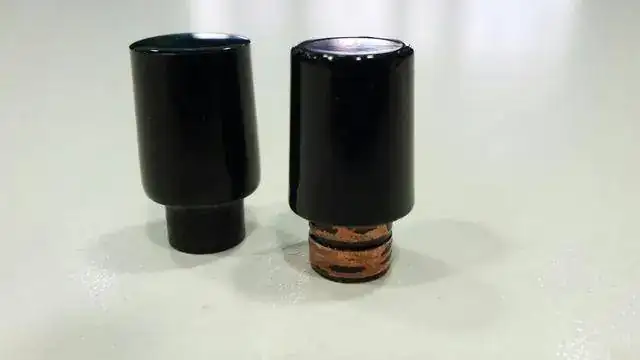

La solución es cambiar el culote por uno de otro material. El problema es encontrar alguien que te lo haga. He tenido
suerte y he dado con un forero que me da, de momento, todos los caprichos plumeriles que le pido.

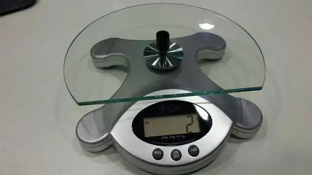

La diferencia de peso es sustancial

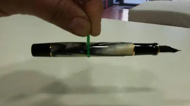

Y el balance mucho mejor

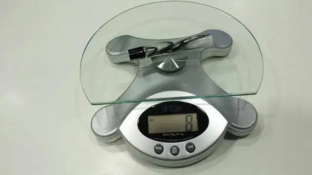

Hemos pasado de 17 gramos a 8 gramos. Ya quisiera yo poder adelgazar algo así.

El otro día lo tuve un rato tomando medidas de una pluma que tenemos entre manos (bueno él la tiene entre manos que yo sólo he visto fotos). No me acababa de convencer el balance y me "retó" a que calculara el centro de gravedad a ver si coincidía con el que él medía. Yo mismo me sorprendí cuando la cosa funcionó. Ahora hay que ver si mis propuestas de. modificaciones son factibles y funcionan también. Menciono esto para que veáis hasta qué punto soy tiquismiquis y lo que me está aguantando. Otro hubiera dicho que el modelo es el que es y ya está.

¿ De donde has sacado ese culote? Que buena solución
¡Ojú, qué mal me explico!
Otro forero que está metido en esto de hacer plumas me lo ha hecho.
