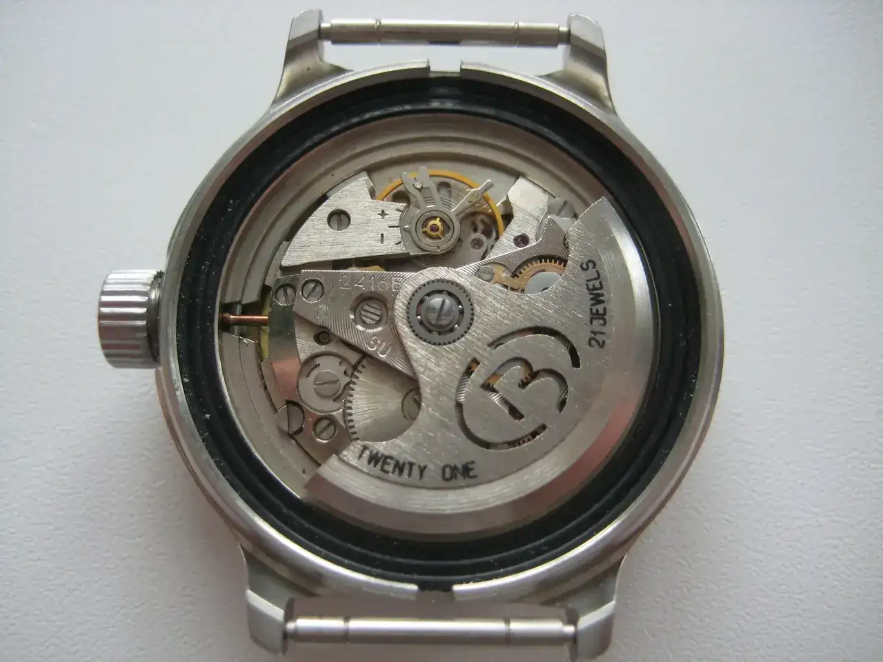

Saludos a todo el foro.Espero que lleveis bien la cuarentena(Dentro de lo posible).Quería hacer una pregunta a los más acostumbrados a trastear las tripas de sus Amphibia.Me gustaría cambiar la corona de uno de mis Amphibia por la de acero firmada que venden en Meranom,y aqui es donde viene mi duda¿Al cerrar la tapa tengo que poner junta nueva o vale la que trae si está en buenas condiciones?¿Bastaría con darle a la junta grasa impermeabilizante?¿En caso de tener que cambiarla que tipo-medida-referencia de junta llevaría?,He estado mirando en Relojero-herramientas y hay docenas de tipos...un mareo vamos.Gracias y a cuidarse...:)

Acabo de contestar en un hilo (Vostok Amphibia no funciona) algo referente al "destripaje" de un amphibia y he puesto una foto con la junta. Yo creo que si la junta está bien y no es muy antigua, con darle un poco de grasa de silicona es suficiente.

He abierto unos cuantos Vostoks y nunca he visto una junta de la tapa trasera dañada, cuarteada, gastada o degradada. Salvo en uno que tiene más de 20 años, y tampoco estaba tan mal.
Yo la saco, la limpio, le doy un poco (muy poco) de grasa y listo.
Es la ventaja de este tipo de cierres, que las juntas no se roscan y no se rompen. Aunque las abras mil veces.
La junta de la corona si sufre más. Pero tampoco he visto nunca una que haga falta cambiar.
Si es un vostok nuevo no te preocupes lo mas mínimo (no necesitan ni grasa).

Por lo general sí, sobre todo si las cajas son similares. Este es un Desert Shield de los 90
Pero como dijo el compañero, yo incluso en vintages, mas antiguos, nunca he visto una junta es tal mal estado como para cambiarla.
