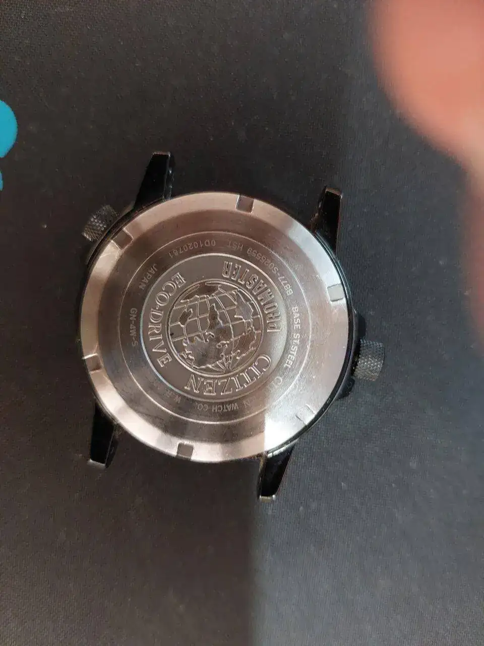

Buenos dias.
Si pones la numeracio de la tapa de fondo, quizas pudiera ayudarte.
Reacciones: xavdan
Buenos dias.
A que numeracion de refieres? Lo digo porque hay varias numeraciones. Te subo una foto porque no se a cual te refieres. Llevo un buen rato buscando en ebay y no me coincide ninguna.

Buenas tardes.
El numero que te hace falta para pedir fornitura es: B877-S025559, el otro es el numero de serie del reloj.
La junta que le hace falta es: 393-00074 que efectivamente la de sustitucion es la 393-00330.
De todos modos me parece carisimo lo que pide este individuo.
Comentarte que la junta es plana NO redonda y en Citizen es complicado que se deformen mucho.
Si lo que quieres es cambiarle solo la junta, veo que eres de Barcelona, hay muchos concesionarios oficiales y si quieren te la van a proporcionar, creo, mas barata.
Si lo que quieres es hacerle el hermetismo al reloj, ya estamos hablando de otra cosa.
He sido concesionario de Citizen mas de 40 años, en mi ciudad durante muchos años el unico.
Suerte y un saludo
