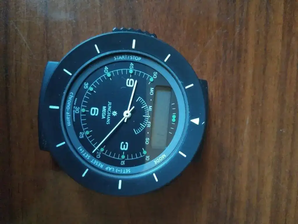

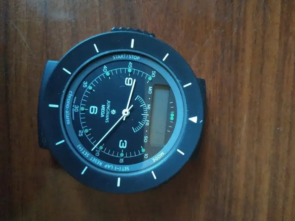

Me ha llegado este reloj, con la correa cortada, lo que quiere decir sin antena.
No encuentro la manera de ajustar manualmente la hora, a ver si algún alma caritativa sabe como se hace y me da ideas: IMG_20171209_090855.webp
Gracias y buen resto de fin de semana.
Buen Reloj, el mejor consejo : buscarle la correa antena, pero como hay opciones, buscaré el manual del mio, que le tengo, y te informaré. Dame unos días. Un saludo
