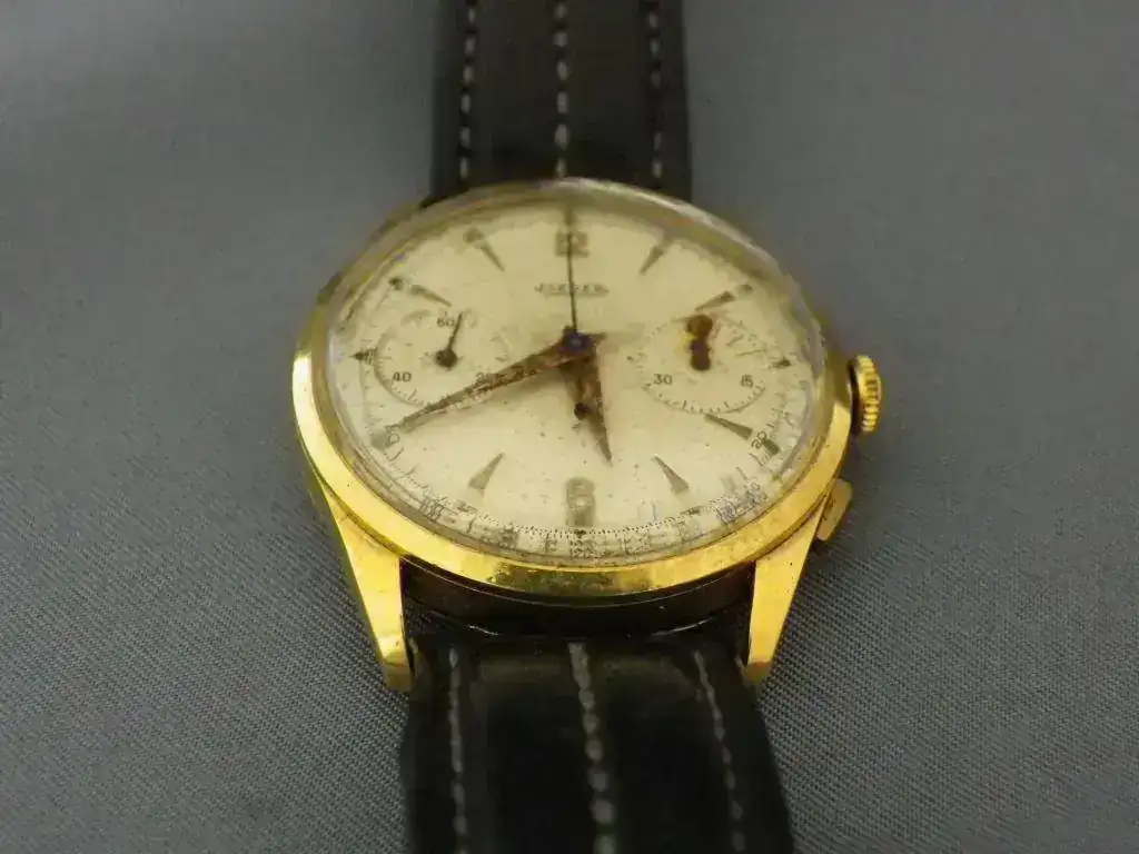

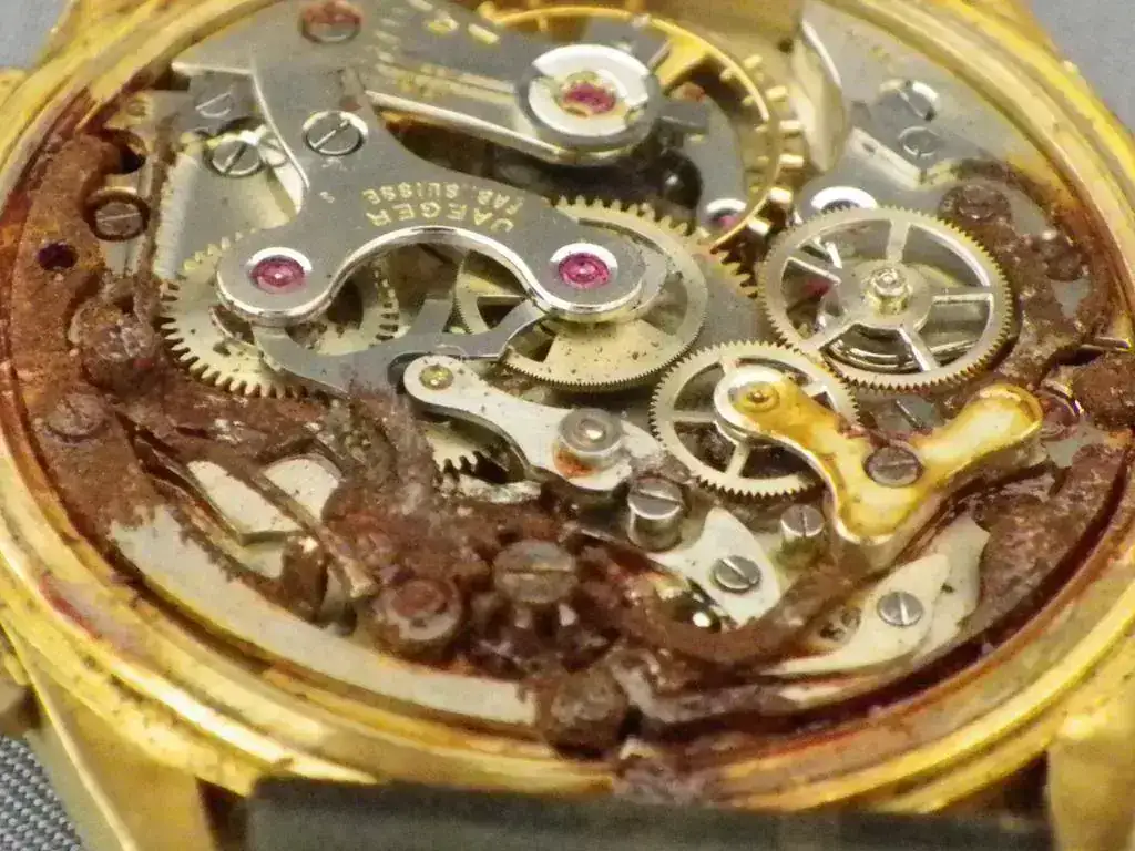

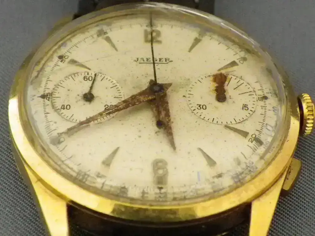

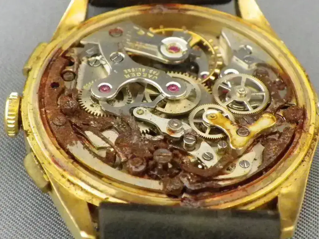

Este Jaeger Le-Coultre nos entró hoy para ser reparado.
Llevamos mas de medio siglo reparando relojes y cada día reparamos relojes de calidad, pero en este estado jamás.
Creo que es misión imposible, nunca nos habíamos encontrado semejante dificulta.

Donde está el reloj? Yo sólo veo óxido!! Que mal trato se le ha debido de dar al pobre, seguro que no lo merecía. Aun sin ser experto he visto alguna reparación... de ver para creer y este seguro que se merece una oportunidad, aunque ya sólo sea por el reto personal, jeje
Viéndolo así sólo parece óxido, y la mayor parte del calibre está muy bien, a simple vista, claro.
Ufff, es que no se salvan ni las agujas. Vaya estropicio. ¿Estuvieron haciendo submarinismo con ese reloj? Y los tornillos tan corroidos van a dar problemas porque se agarrotan y encima tienen la ranura reblandecida por el óxido ::cry::
Pobrecillo. Creo que tiene mala solución.

Hace un tiempo hice una consulta sobre un Longines 13 ZN al que le había entrado agua y precisaba una puesta a punto. El reloj ya está reparado y, como se puede ver en la foto del movimiento, su estado antes de la reparación era bastante mejor que el que se muestra. Tengo muchas dudas de que ese reloj pueda ser reparado si no hay un movimiento JLC que sirva de donante. Para que os hagáis una idea, en el caso del Longines 13 ZN hubo que utilizar el 70-75% de un movimiento Longines 13 ZN coetáneo y solo se pudo conservar las pletinas con el nº de serie del reloj y poco más. Así que en el caso del JLC, por ahí andará...
