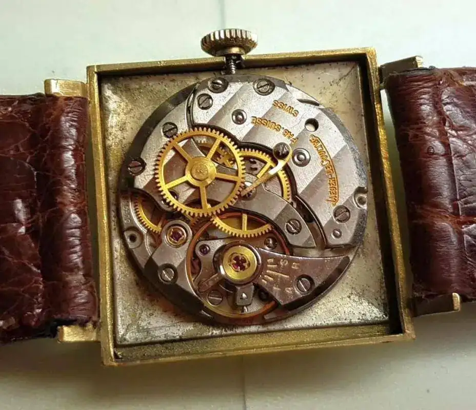

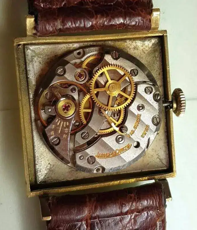

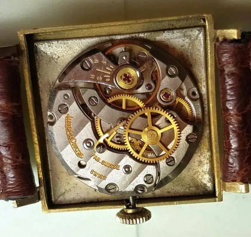

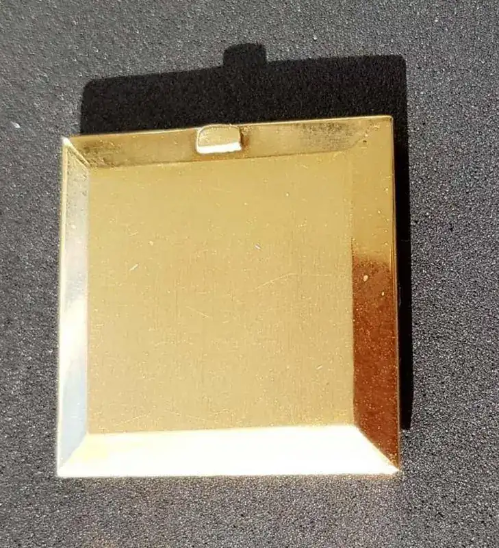

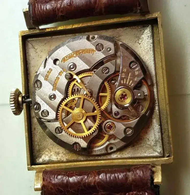

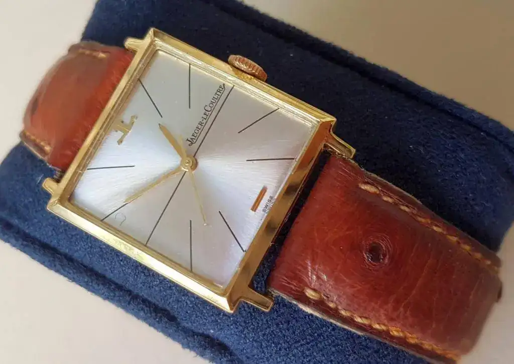

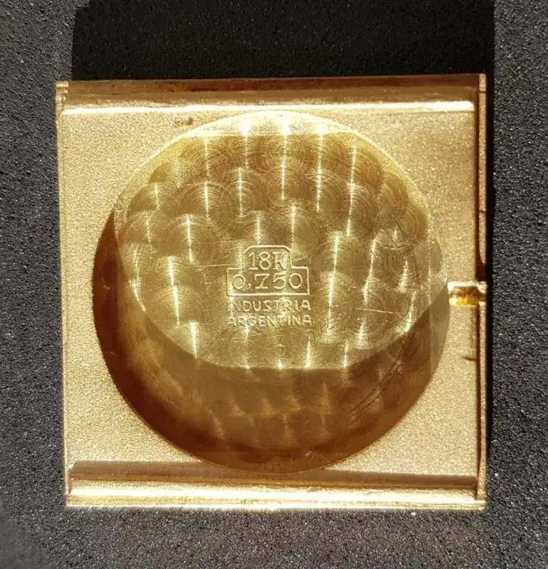

Buenas tardes,
Por favor, quisiera saber que significa la inscripción "Industria Argentina" que aparece en la tapa interior de este vintage Jaeger-LeCoultre.
y si por casualidad alguien del foro puede identificar el calibre de este reloj.
El número del movimiento que aparece marcado en la máquina es el nº 516379.
Muchas gracias.
Los amigos argentinos podrán abundar más pero básicamente esa inscripción se refiere a la caja, que es de oro de producción nacional.
Posiblemente sea eso, una partida de maquinarias, insertadas en cajas de produccion argentina
Queridos argentinos, que Leo Mesi lo sea, no significa que los JLC, también, o me cambio de nacionalidad.

Branger, además de la numeración que nos indicas, se aprecia otro número junto/debajo del volante. Puedes decírnoslo.
No soy capaz de leer esa numeración junto/debajo del volante de la que hablas, he usado una potente lupa de relojero pero sinceramente no veo ninguna numeración.
Buen día cesccat; tengo estas máquinas máquinas con y sin s/c. El cal. si mal lo recuerdo - es cal. 818 y 818/1 y flia..
Esta caja fué fabricada en argentina como otras cientos de miles de cajas de oro para cientos de marcas!!!!
En la década del 50 todavía los fabricantes nucleados en SURJA el Sindicato de joyería y relojería donde hoy funciona la Escuela de Relojería (donde el amigo Golipo cursó los 2 años), todavía no se había reglamentado la utilización del grabado (sigla) de cada fabricante.
Fue mi comienzos en esos años - fín de la década del 50 que me especializé en los armados. Esto tuvo que ocurrír en el año que modificaron las leyes de aduana e impuestos a los sellos y los articulos suntuarios (como el reloj de oro) y se debería pagar el 100% del valor como impuesto por cada pieza.
Así fue que en los talleres que abundaban en la Argentina - pasó a producír miles de cajas de oro de muy buena calidad para todas las marcas que se importaban. Los relojes venían de Suiza en caja de acero o enchapadas y aquí se las colocabamos en cajas de Industria Argentina y que con el paso de los años fueron bautizadas como caja nacional y estos vintages y ahora con motivo del concepto sobre un reloj para tener valor de coleccion- deben de tener la caja original y no como esta hermosura y por este motivo son devaluados por no tener la caja original.

ignacio cao... Hola...
Don Luis te puede dar una sesuda explicación sobre el tema ya que lo conoce de manera muy detallada.
De todas formas me anticipo respondiéndote que la caja de tu reloj no es original de JLC.
Don Luis señaló que las verdaderas cajas originales (hechas por JLC) que venían de Suiza eran de acero o enchapadas en oro (que pagaban menos impuestos que las de oro 18k).
Por tal motivo las cajas Industria Argentina (hay muchas que no lo decían) no son cajas originales de Jaeger LeCoultre y para los coleccionistas tienen menor valor por ese motivo, aunque quien lo haya comprado por primera vez haya creído que compraba un reloj 100% Jaeger LeCoultre.
Quizás si tu calibre está en buen estado, es suficientemente valioso como coleccionable y se consigue alguna caja original (de acero o enchapada) podrías hacerle un transplante, pero eso te lo pueden decir los compañeros de Vintage que estan cansados de hacer apaños de ese tipo.
Todo dependerá de lo que lo que pueda valer esa hipotética caja original y si vendiendo la caja actual como "oro al peso" se pueden sufragar los gastos de la maniobra.
Quizás a un coleccionista argentino le resulte interesante un JLC "argentinizado" por la historia que tiene detrás y que demuestra las cosas que tenían que hacer los representantes de firmas europeas para vender relojes de alto precio.

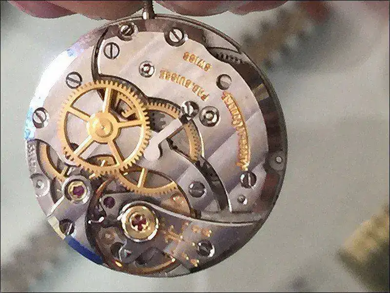

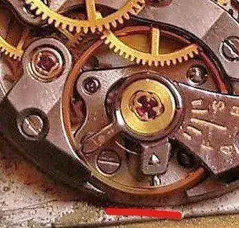

Cesccat, El número del movimiento que aparece marcado en la máquina es el nº 516379.
Gracias.

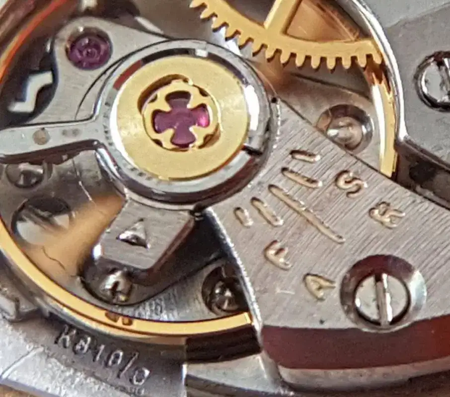

Por fin he podido dar y fotografiar con la numeración del calibre que me indicaba cesccat, según mi lectura se trata de un: K818/0.
Muchas gracias cesccat por tu paciencia y buen hacer y gracias Don Luis por tan ilustrativa explicación.
El misterio ha sido desvelado y estoy muy satisfecho.
Gracias a todos los colegas del foro que se interesaron por esta historia.
Saludos Branger.
Muchas gracias Jorge Aldao por tu interesante opinión.
Te lo agradezco de corazón.
Branger, efectivamente este es el número del calibre. Excelente foto que nos ofreces. K810/0, y no es el imaginado por mi. Estuve viendo este calibre en Ranfft pero la imagen no es tan buena como en otros calibres y no pude comparar bien.

alguien que pueda explicar el significado de la K. Otra cuestión, tu nos ofreces el nº
516379, como el del serial del calibre y yo te pido que busques escondido un 1 antes del 5. Si aparece el calibre será de antes del 63.
