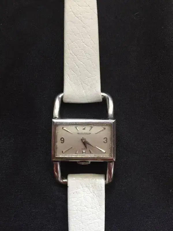

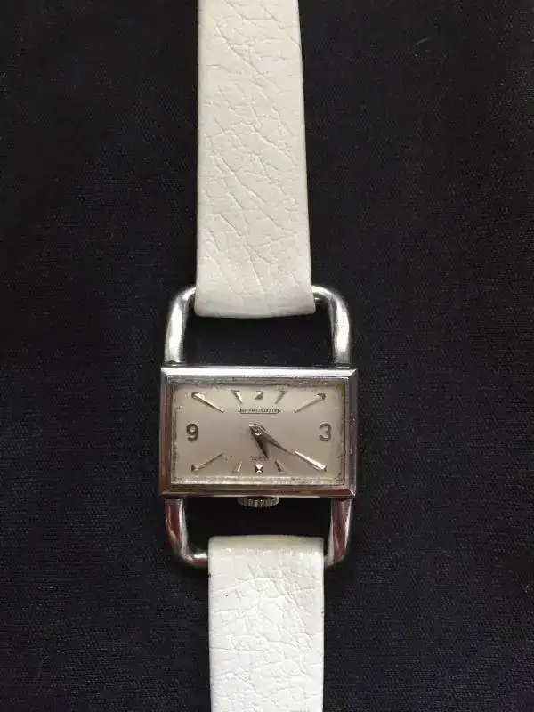

Hola a todos,
me gustaría presentaros una pequeña joya que adquirí, la maquina pesa solo 1 gramo, increíble . Aquí os transmito la información que he encontrado sobre el reloj:

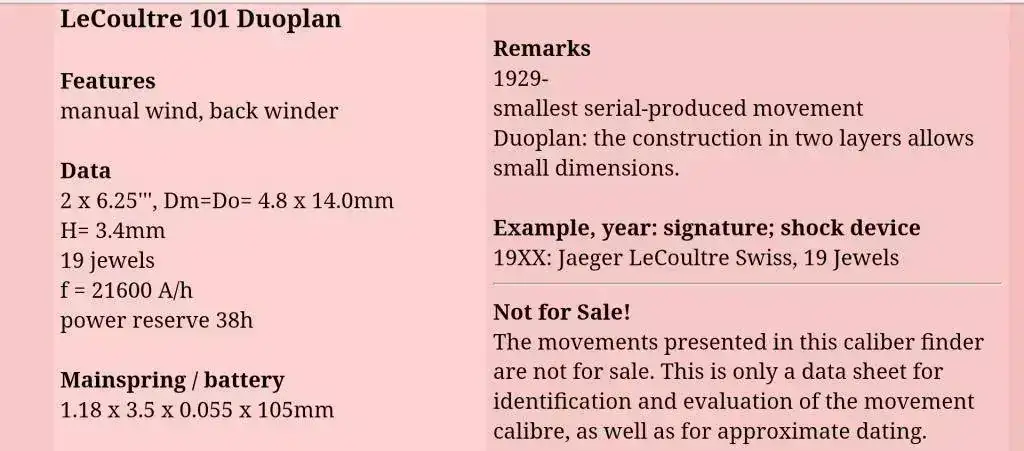

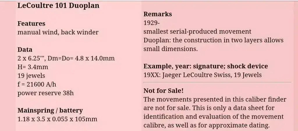

En 1929, después del Duoplan, LeCoultre & Cie. Presentó el Calibre 101, que sólo pesaba un gramo aproximadamente y constaba de 74 componentes (98 en la actualidad). Aún hoy es el movimiento mecánico más pequeño del mundo. En 1930, lanzó la segunda colección de relojes equipados con el Calibre 101: la gama Joaillerie 101 Étrier. El día de su coronación, en 1953, Isabel II de Inglaterra lució un Jaeger-LeCoultre Calibre 101.[SUP]14[/SUP]​
Espero que os guste,
saludos
David

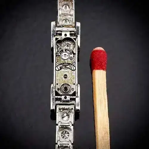

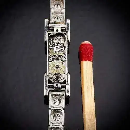

Urri... Hola...
Si puedes sacarle una foto al calibre ponla... Pero pon al lado algún elemento de medidas standard para que babeemos con esa foto.
Alguna vez he visto una foto de ese calibre y una cerilla al lado y no lo podía creer.
Enhorabuena por la adquisición de un calibre poco frecuente de ver.
Jordi Aldao

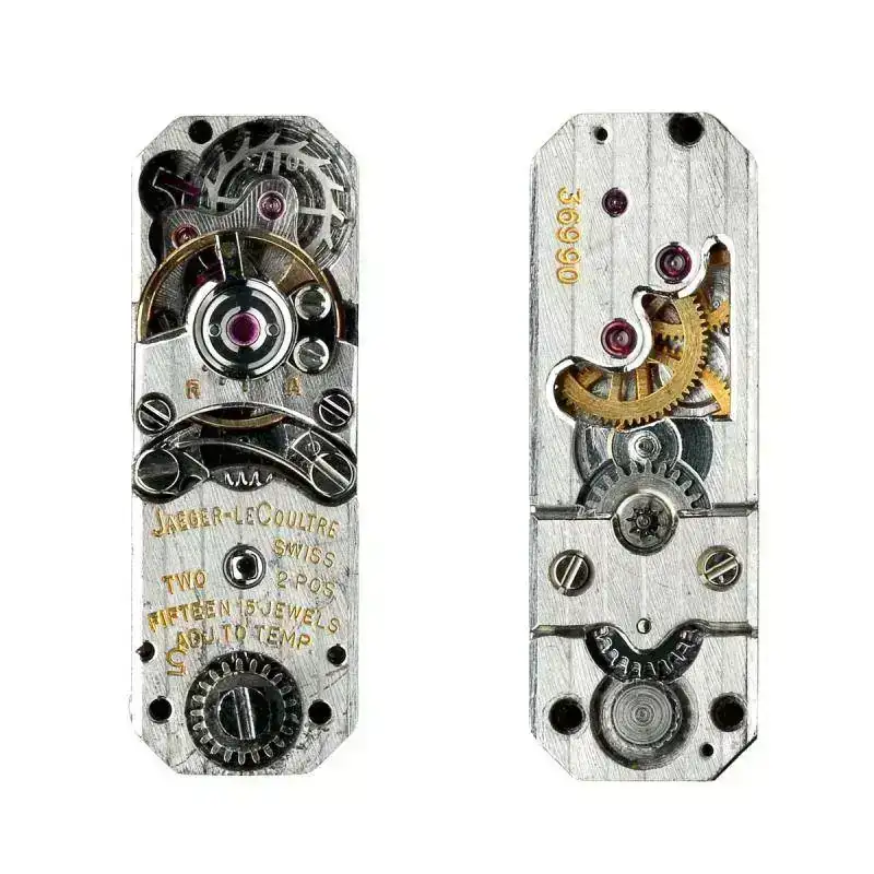

Y aquí el calibre de marras:
Fugito... Hola...

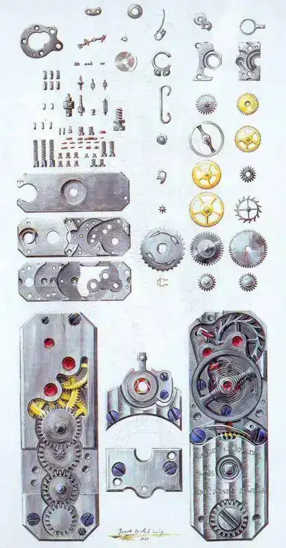

Gracias por las fotos... Pero tus magníficas fotos y el despiece no le hacen justicia a esta obra de la ingeniería relojera construido hace casi un siglo, sin computadoras diseñando partes y sin fresadoras CNC.
Hay que mirar los tornillitos que se muestran en el despiece (gracias por él, nunca lo había visto) imaginando cómo los tornearon y con qué brusela y con qué destornillador se colocan y ajustan en un reloj mide 14 mm de largo x 4,8 mm de ancho por 3,4 de alto.
Y cómo caramba hicieron (hace casi un siglo aunque creo que todavía lo fabrican) para fabricar un muelle real que le da una reserva de marcha de 38 hs, ::Dbt::
Y todavía hay fábricas de relojes que, hoy en día, se ufanan por hacer un reloj con tourbillón cuando hace casi un siglo se hacían maravillas como este JLC 101.
Como acotación al margen y aprovechando la presentación y la explicación de Urri, comento que el calibre Duoplan fue una genial idea de los ingenieros de Jaeger LeCoultre quienes, para miniaturizar el reloj, lo diseñaron fabricándolo en dos planos, uno arriba del otro (de ahí el nombre).

muchísimas gracias por las ilustraciones, lo curioso que tiene este reloj es que cuando le das cuerda se oye como si fuera el sonido de una campanita, un sonido muy agradable. ahora solo me falta que el relojero le de una engrasada y ya estará listo :O)
