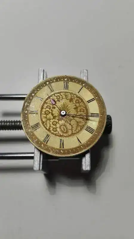

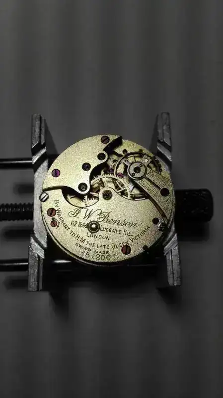

Rescaté hace tiempo del rastro un movimiento de la marca J. W. Benson & co.
Parece estar en perfecto estado y funcionar correctamente.

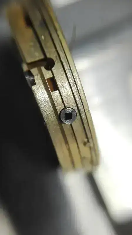

Tiene una tija partida y no conservaba la corona y la parte exterior. ¿Alguien sabría decirme como sería?

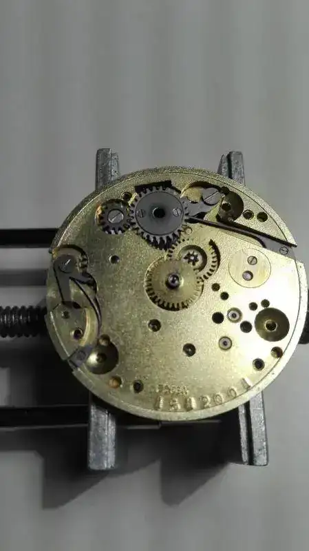

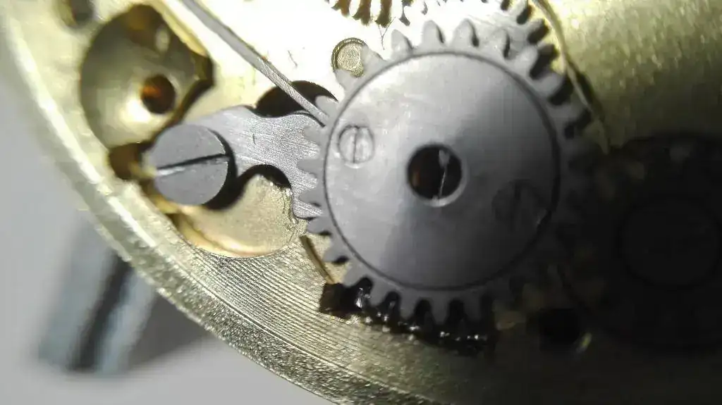

Tenía una pieza suelta.
Tras muchas vueltas me pregunto si será el pulsador del cambio horario.
Me sorprende que la esfera no tenga patillas de fijación, ni marcas de haberlas tenido, cuando la pletina tiene dos alojamientos para su fijación.
Por estas características supongo que sería un reloj de bolsillo.
El movimiento tiene un diámetro de 29 mm. y la esfera de 30. ¿Sería posible localizar una caja?

Pues si parece un reloj de bolsillo del tamaño 0 Size (29 mm) La mayor parte de relojes americanos y muchos britanicos utilizaban un estandard en sus tamaños (0 Size, 6, 12, 16....etc) de forma que las cajas son compatibles(para cada tamaño claro).
La tija no está partida, es que es así, en este tipo de relojes la tija va sujeta a la caja y se introduce en el cuadradillo que ves.
Lo que me extraña es la pieza suelta.... esos relojes americanos y británicos se ponían en hora tirando de la corona o mediante una palanca que salia de entre la esfera y la pletina.
Posiblemente la esfera no sea la suya.
Posiblemente puedas encontrar una caja que te sirva en eBay, busca cajas del tamaño 0 Size o un reloj de ese tamaño averiado.

Una vez colocada la pieza suelta al pulsar se cambia la hora.
