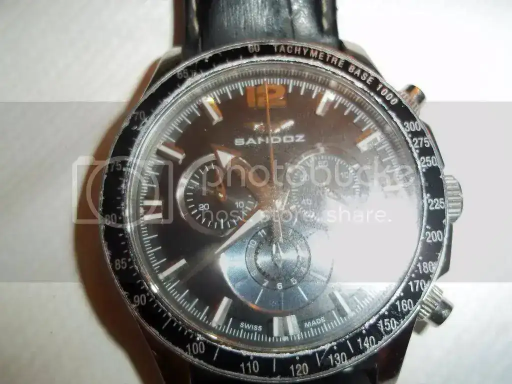

Hola a todos. Tengo este reloj desde hace varios años, y como podeis ver, el insert del bisel está hecho polvo.
Las medidas del insert son: Diam. interior 36,7 mm Diam. exterior: 41,6 mm. (EDITO MEDIDAS DESMONTANDO EL INSERT Y USANDO UN CALIBRE)

Foto del enfermo.

Mis dos centavos:
Lo primero que haría sería asegurarme de que esas dimensiones que manejas para el insert del bisel son correctas, porque la cosa va de milímetros, y es fácil medir unas cosas por otras.
En cualquier caso, lo que buscas es un insert tipo Speedmaster.
Existen recambios no originales en eBay. Busca bezel insert speedmaster. A falta de que haya algún modelo más raro, la mayoría de esos inserts tienen que andar por 34,2 x 39,7 mm aprox.
Otra opción sería buscar en recambios para homenajes al Speedmaster. Mira en eBay Alpha 11319-SP, o sitios así, pero se queda pequeño. Mira Invicta, pero probablemente se quede grande. Yo tiraría de este hilo de los homenajes.
O esperar a que salga por ahí algún modelo como ese tuyo y pillarlo por algún precio mejor que el que te han presupuestado.

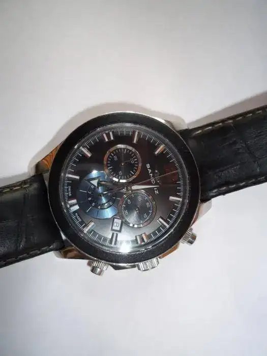

Pues a falta de solución definitiva, espray de pintura negra mate y a la marcha.
No queda mal del todo.
