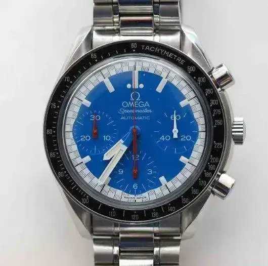

Hola buenos días a todos, me he comprado este omega y me gustaría saber que os parece y algo comentario sobre la maquinaria y demás.

Tas de coña. No sabes cual es????????????????
Un Schumi, no sabes que es un schumi????????????????.
Un Schumi automático, con la Valjoux 7750 modificada por omega.
Es de los llamados reduced, 38mm.
Bonito como un huevo frito...
pero que tal es la maquinaria, tiene 11 años, hay algún problema o es fiable. gracias

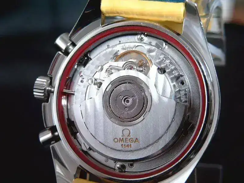

Creo que no lleva la 7750 sino de modulo cronografico.
Parece una versión del Speedmaster Reduced. Dependiendo de la antigüedad del modelo podría estar equipado con uno de estos dos calibres:
-el omega 1140, más antiguo, basado en el ETA 2890-2, 45 rubíes
- el omega 3220, más moderno y basado en el ETA 2892-A2, 45 ó 47 rubíes.
El 3220 (y creo que el 1140 también, por el número de rubíes) es un cronógrafo de diseño modular, es decir, la parte del cronógrafo está montada sobre el movimiento base. En este caso el módulo del cronógrafo es el Dubois Depraz 2020.
Espero haberte servido de ayuda.
Tu reloj monta el calibre Omega 1141 (Base ETA 2890-02 con módulo de cronografo Dubois Depraz) como puedes ver en la foto a continuación.
Estos módelos son conmemorativos de la serie Cart en que corria Schumi y tambien se le conoce como Crayolas pues además del amarillo lo hacen en rojo y azul.
