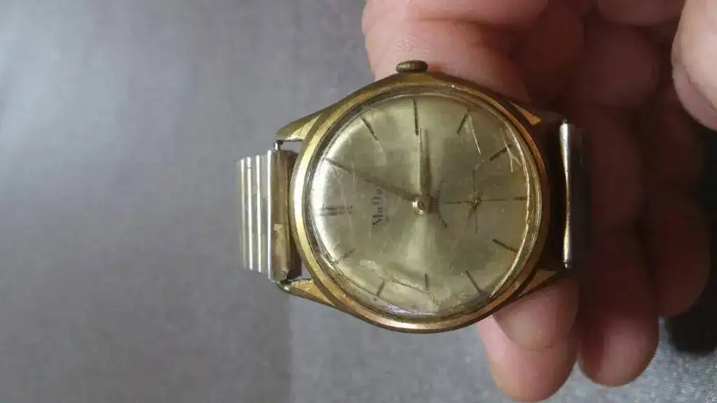

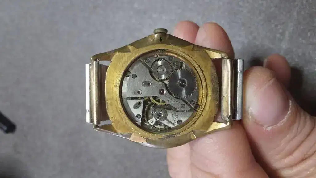

Buenas tardes, trasteando en casa de mi abuela encontré en un cajón este reloj pero ni idea del corazón que lleva (sólo pone Swiss 21 jewels) y la marca es MuDu.
¿Alguien
sabe algo de la marca o de la mecánica que lleva? Tiene un problema, no da cuerda pero la mecánica está bastante limpia. Lo digo por si merece la pena meterse con el proyecto. Gracias.
Sobre la marca hay esto:
El problema de que no de cuerda puede ser, simplemente, porque la tenga toda dada. Si fue de tu abuelo creo que si merecería la pena ponerlo en orden de marcha pero es que por este sótano somos muy "añorosos".
Hola,
mientras que el calibre parece ser un AS 1200, de buena calidad,
parece tener algunos faltantes y la rara presencia del tornillo de rueda corona invertido (pegado?).
Los relojes MuDu suelen ser algo particulares,
en cuanto al acabado y variantes externas,
aunque no se aprecie algo definituvo en este reloj, en particular.
Recuerdo uno en particular,
que albergaba dentro un Felsa 693, con triple calendario y fases de luna.
en lugar de ser como el resto, con botones bastante desapercibidos y al ras de la caja,
este MuDu, tenia pulsadores externos, cilíndricos, para cada función.
Bien atractivo :)
A un buen relojero yaaa.
saludos
Álvaro
Golipo nos ha informado del calibre. Será este o familia. Mide la máquina, ojo solo la máquina.

Hola, gracias por la información. Más detallada creo que imposible.
La cuerda no la da pero no creo que sea porque la tiene dada ya que la corona no ofrece resistencia alguna, gira "loca".
Ok, lo llevaré a un relojero y haber que me cuenta.Si decido arreglarlo haré una presentación en condiciones. El plexi también está fatal pero no creo que sea el mayor problema que tiene.
Gracias de nuevo de verdad.
Ahora que lo miro bien,
diría que el tornillo de la rueda corona está roto.
Es algo que sucede frecuentemente por culpa del relojero,
ya que este tornillo suele ser de rosca izquierda.
Saludo y esperamos el feliz desenlace.
Álvaro
Si, en efecto ese tornillo está roto. Al abrir la tapa trasera se cayó la rueda y la cabeza del tornillo.

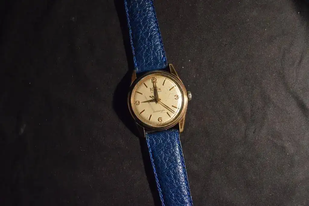

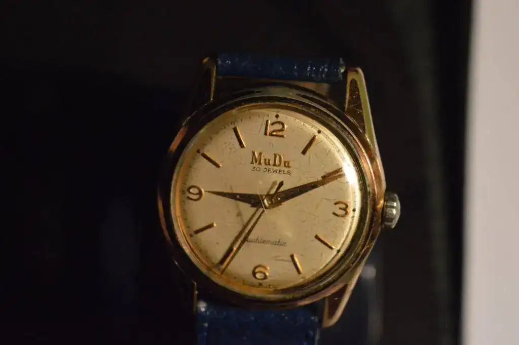

Yo tengo uno, que monta una FELSA 1560, automático (o "doublematic"::Dbt::) que paso a mostrar:
Muy guapo el tuyo!. Gracias por el aporte! 👍
Yo lo compré; el tuyo tiene valor sentimental, así que si los compañeros que saben parece que lo ven viable, arréglalo.
Aquí hablan de la marca y hay un foro
Jamás pensé que se pudiera pedir (otra cosa es que alguien lo dé) tal dineral por ese reloj. En fin, cosas del coleccionismo...
