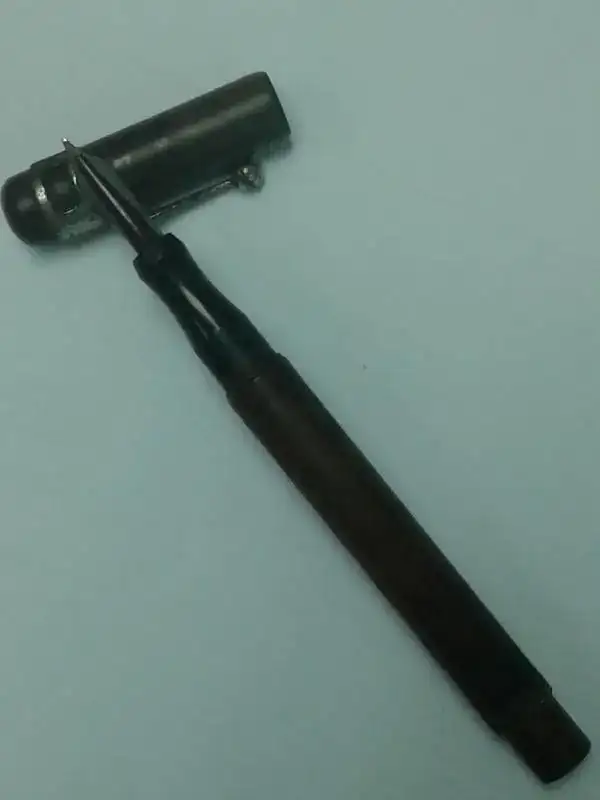

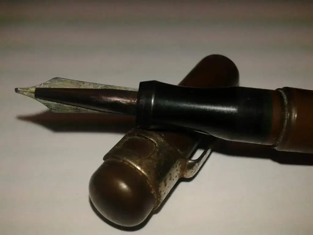

Buenas,
Me acaban de regular una estilográfica ONOTO de los años 20. Me parece rarísima. Es corta, 123 mm con el capuchin puesto y 120 mm sin el capuchón.

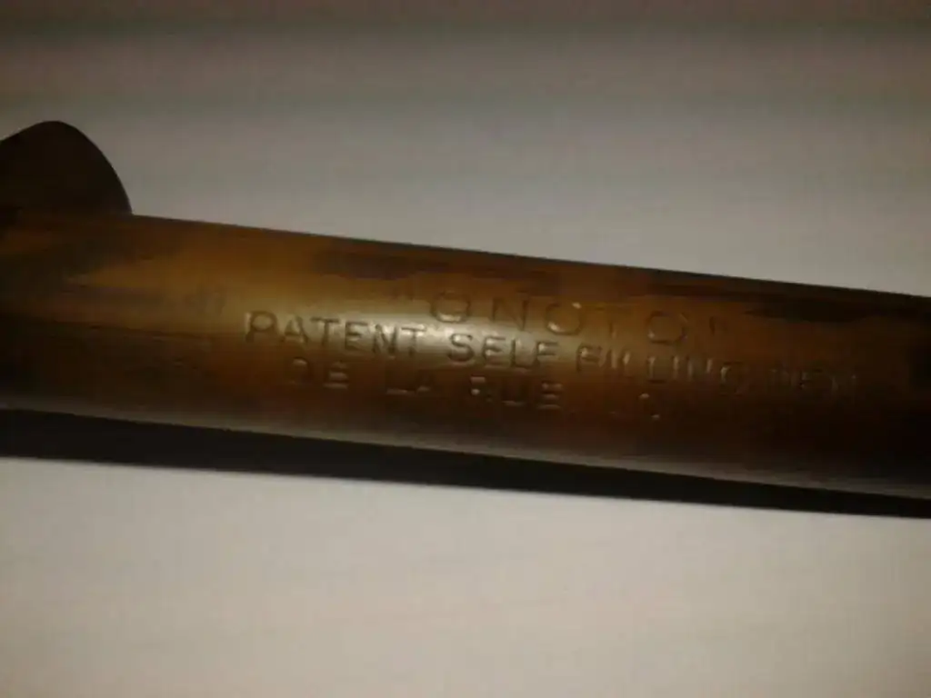

En el cuerpo pone:
"ONOTO"
PATENT SELF FILLING PEN
DE LA RUE, LONDON

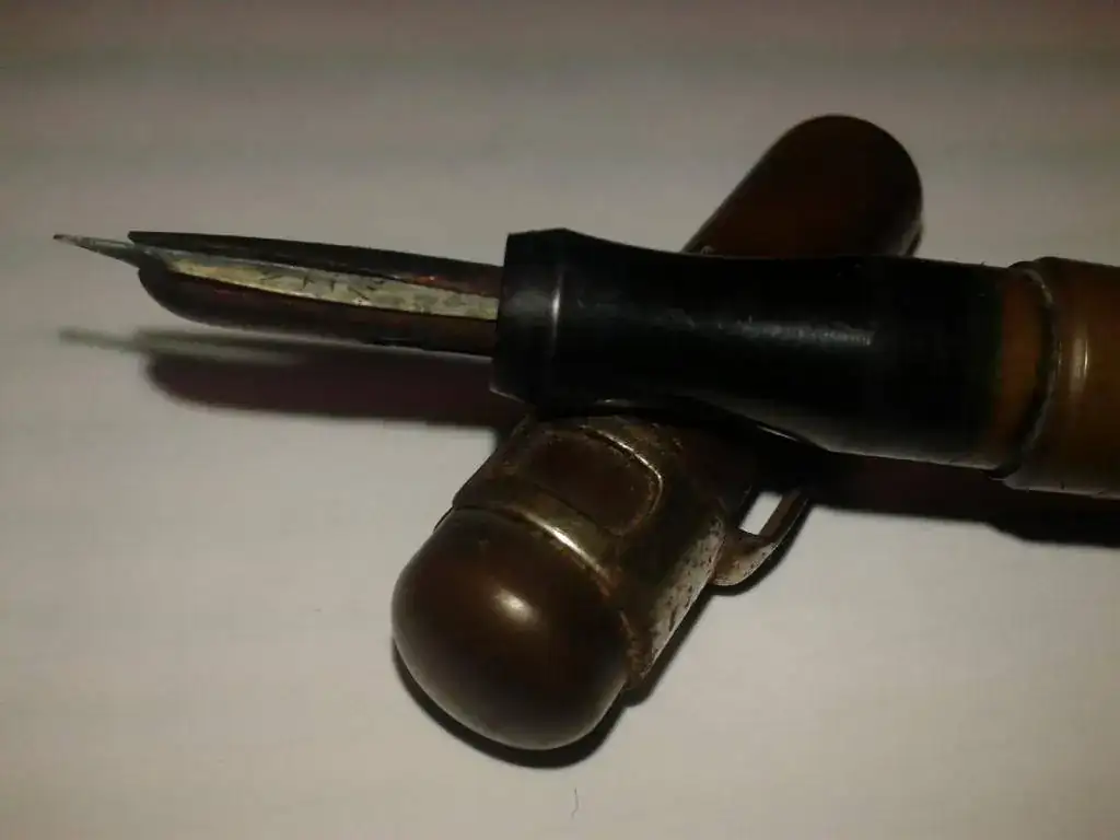

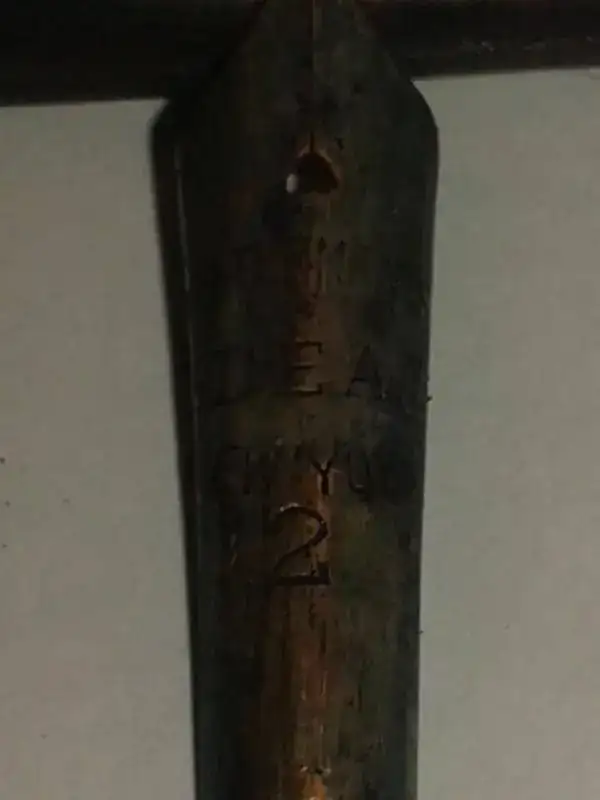

El plumín me parece que es flexible. Además del alimentador inferior, tiene otra cosa por encima que parece un alimentador secundario, para cuando el plumín se separa del alimentador inferior. El plumín sale de la sección tirando de él. Pone:
WATERMAN'S
IDEAL
NEW YORK
2
y el agujero de respiración tiene forma de corazón. Luego saco más fotos y las añado a este post.
Parece de ebonita, pero me gustaría que me lo confirméis, para no meterla en agua. Si fuera de ebonite, ¿cómo la podría limpiar?
Y ahora las fotos (perdón de antemano por la -malísima- calidad).
He aquí la pluma
El plumín de costado

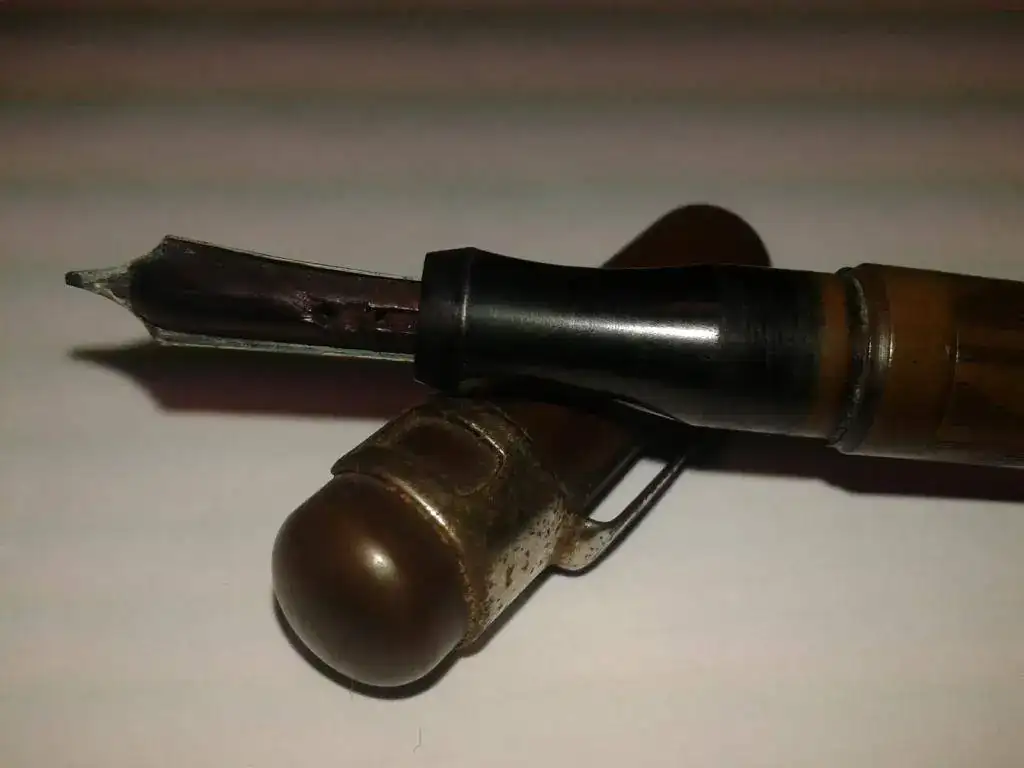

visto desde arriba
y desde abajo
y las letras del cuerpo
Muchas gracias por la ayuda.

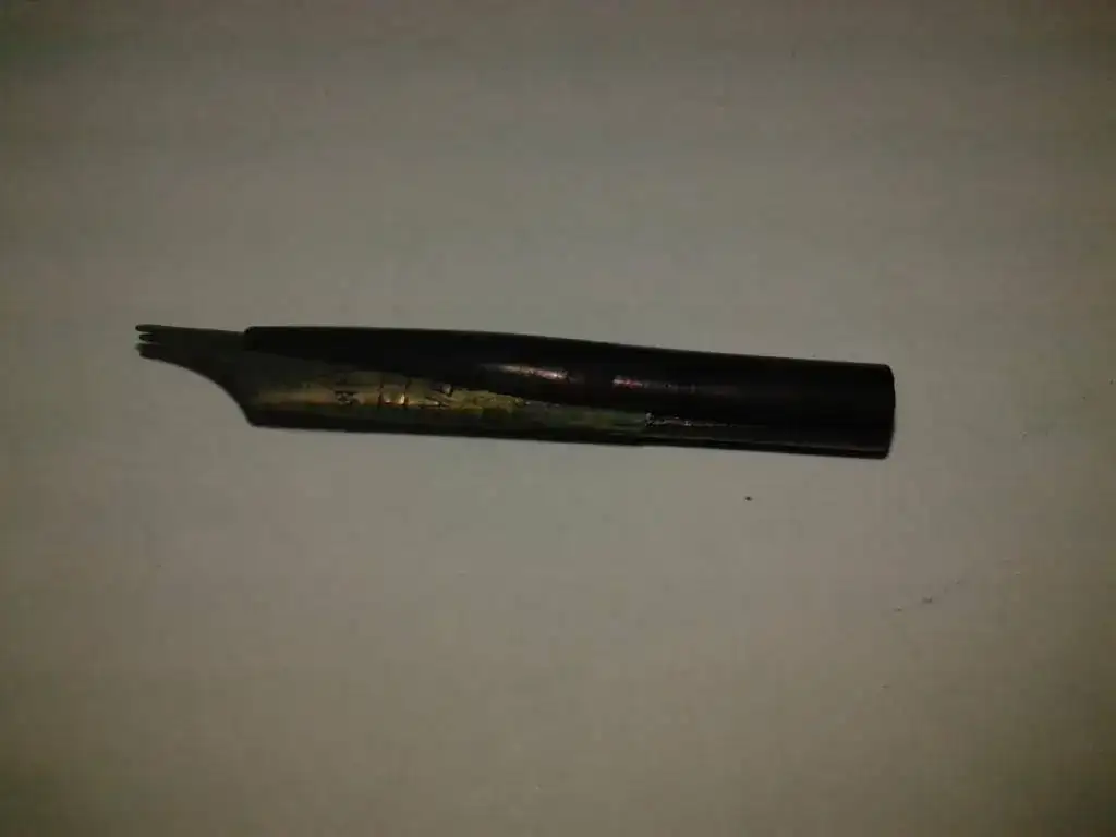

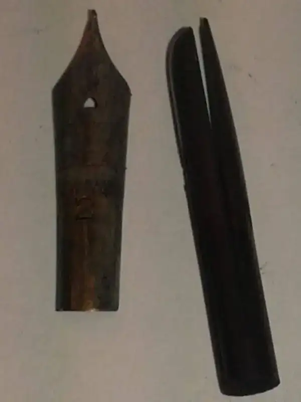

Añado unas fotos, peores si cabe, del plumín y alimentador.
El conjunto plumín-alimentador
por separado
Detalle del plumín

En primer lugar, el plumín. Como se puede "ver", es un Waterman, procedente de otra pluma y que se ha adaptado a ésta. Es un plumín flexible y, por lo que dicen, bastante interesante y apreciado por los entusiastas de los plumines flexibles.
El alimentador es del tipo over-under-feed, es decir, es un alimentador que tiene un alimentador secundario superior, para que cuando el plumín se dobla hacia arriba como consecuencia de la presión para abrir los iridios y el plumín deja de estar en contacto con el alimentador inferior, tenga un suministro de tinta por medio del alimentador superior.
El sistema de llenado es del tipo plunge. Para evitar el vaciado del depósito, el piston que realiza la carga, si está completamente roscado, tapona la salida de tinta hacia el alimentador. Por tanto, para escribir hay que girar un poco el culote de la pluma.
Es de ebonita y bastante buscada por coleccionistas. Según me han dicho, es un pequeño Tesoro. Así que la voy a mandar a T&T para que la limpien y reparen, porque tendrá todos los corchos, juntas, etc. podridos, resecos o, sencillamente, inexistentes.
