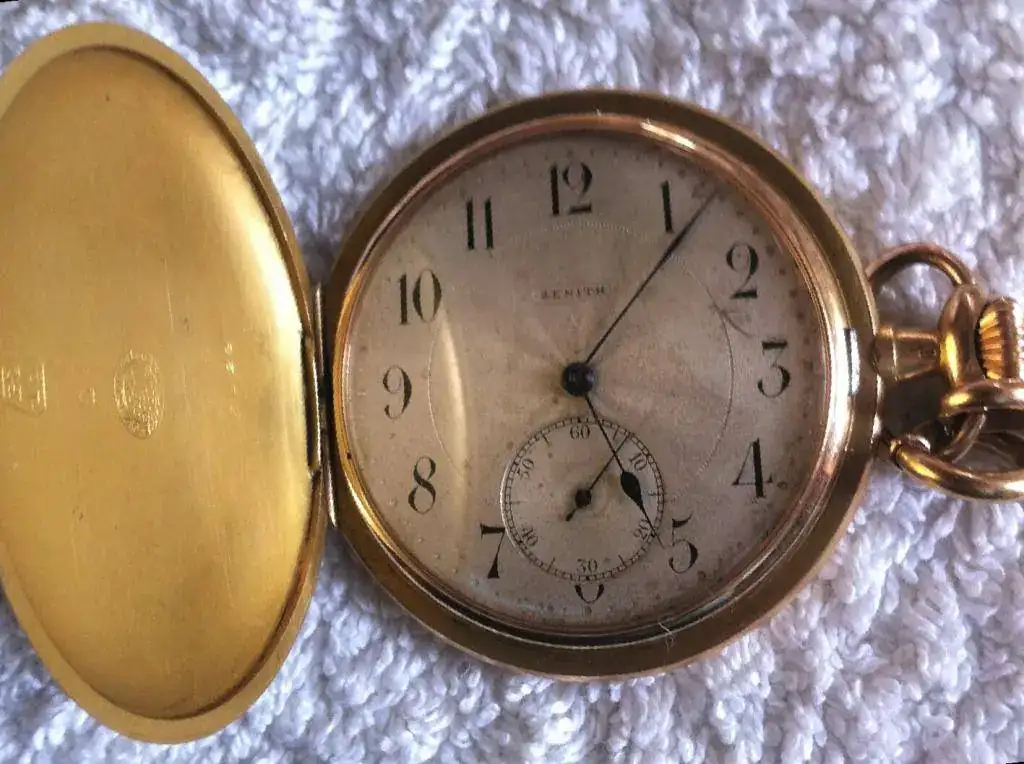

hola amogos.
me gustaria recibir información sobre este reloj zenith ya que soy un verdadero profano, se que debe ser de entre el año 1913/15. que es cuando volvió mi bisabuelo de argentina. Me encantaria saber que tipo de calibre es y demas.
mi familia piensa que aparte del oro de la caja, poco valor añadido pueda tener, pero yo despues de seguir vuestro foro estoy convencido que merece la pena gastar un poco de dinero para hacerle una puesta a punto y limpieza ya que funciona perfectamente pero no se ha tocado en la vida y lleva guardado en una caja fuerte al menos 40 años.
A raiz de esto estoy siguiendo vuestro foro y estoy tomando consciencia del maravilloso mundo de los relojes, me ha picado el gusanillo y creo que estoy completamente enganchado.
Os pido ayuda para convencerles de que merece la pena dar una segunda oportunidad a esta maquina.
adjunto unas fotos para que me conteis algo.
Gracias de antemano.
saludos.
IMG-20170314-WA0003.webpIMG-20170314-WA0002.webp2017-03-08 23.00.46.webp2017-03-14 18.14.55.webp2017-03-08 23.06.15.webp

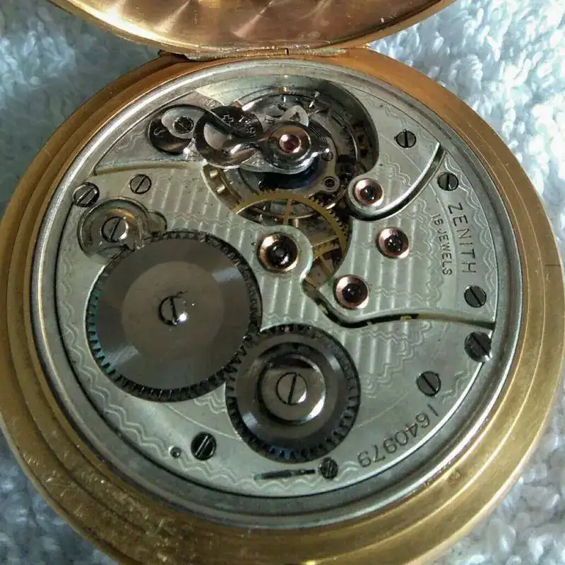

serial 1.640.???, año 1914.
sobre su calibre seria importante conocer el diametro lo más exacto posible solo de la máquina, ojo no de la caja. Estos calibres eran igual o parecidos. Mira también con lupa si lees algo junto al volante, número o letra.
¿Vendería vd la máscara funeraria de Tutankhamon por su precio en oro? Salvando las distancias, su Zenith es una obra de arte. Probablemente única o casi única. Su valor supera con mucho su precio. Y si perteneció a su bisabuelo, tienen vds la inmensa suerte de conservar una obra de arte que lleva ya cuatro generaciones latiendo en la familia. Guarden el reloj como una joya para la siguiente generación. Cuando lo ponga en marcha, piense que su bisabuelo también lo tuvo en sus manos y oyó ese mismo tic tac hace cien años; y si una circunstancia desafortunada les obliga a venderlo, no lo vendan a un fundidor, háganlo en un circuito que, al menos, permita su conservación.

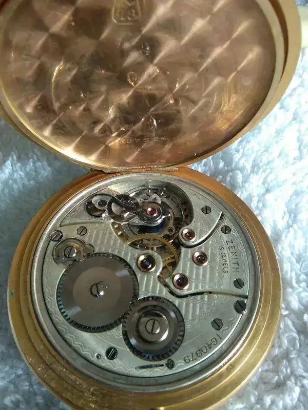

No estoy seguro del calibre, podría ser 17.75''', Dm= 39.6mm, Do= 40.3mm. El Zenith 17.75'''NVSI, tiene Swiss Patent 27541:design of the regulator filed 01-19-1903, Hermann Roost, St-Imier (CH).
Fíjate que en tus nuevas imágenes aparece en el regulador y visibles los números 541. Corresponden a la patente 27541 aunque esten tapados los dos primeros números.

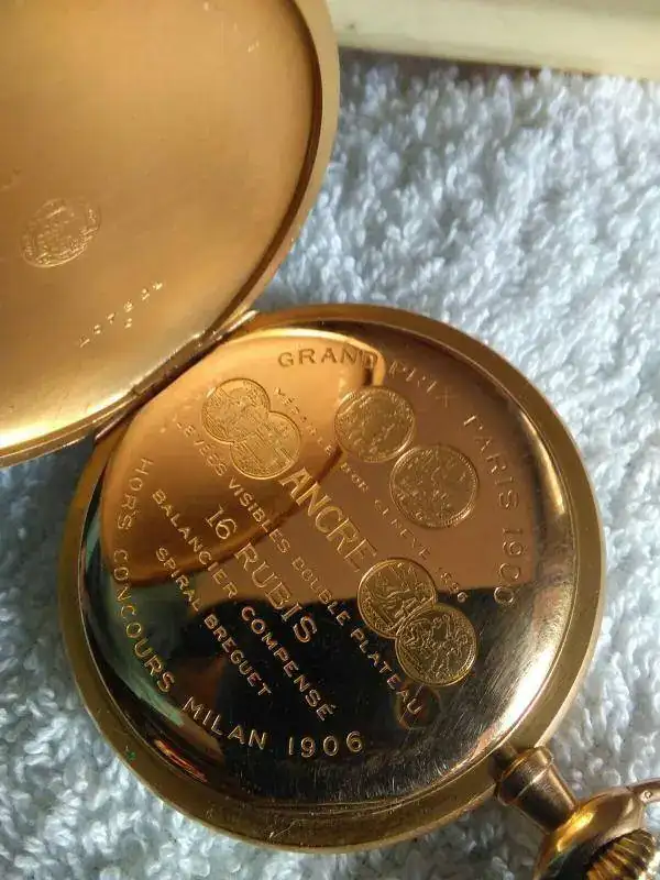

La duda que tengo es sobre las siglas de las medidas DM=39.6mm, que no se bien a que corresponden, imagino que DO=40.3mm es el calibre total. Despues de revisar la tabla de calibres parece que las mas aproximada es la que dices de 17. 75''' al l igual que la patente que si se ha abierto bien. lo unico es con respecto al número de rubis, que segun. la. ficha son 15 y el mio pone 16, imagino que sera cuestion de acabados diferentescomo comentaba el amigo Fildi. incluido el matrial de los puentes que parecen diferentes. que como buen ignorante desconozco.

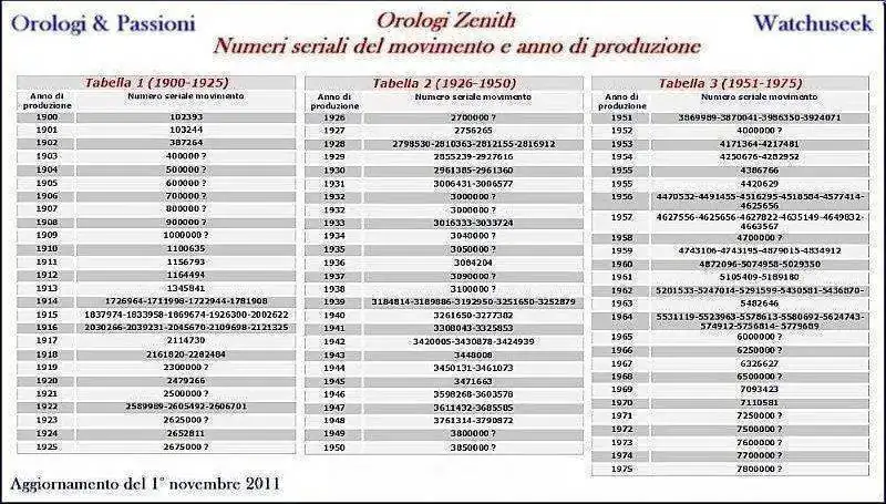

ahora bien, despues de indagar con la familia. sobre su datacion tengo unas serias dudas sobre la tabla de seriales y fechas.
Me explico :
mi bisabuelo recibió el reloj como regalo de despedida de sus compañeros en América, y da la casualidad que la fecha queda constatada por la fatal coincidencia relatada en muchas ocasiones que cuando volvía de allí coicidio con el hundimiento del Titanic ya que el barco en que viajaba fue uno de los que recibió las señales de SOS (el baltic, segun parece) pero estaban demasiado lejos. exactamente el 15 abril de 1912. pudiera ser un bulo suyo. pero hay más, ya en España contrajo matrimonio en 1913 y tuvo el primer hijo en el año 1914. y eso si esta constatado oficialmente por las partidas correspondientes obtenidas por el tema de la herencia. por consiguiente no coiciden los seriales con la tabla proporcionada por Zenith . ya que el serial. 1.640??? deberia corresponder al año 1912. Con estos datos, dudo de la veracidad en los datos proporcionados. Al fin y al cabo, no deja de ser una anécdota, pero creo que debo ponerlo en vuestro conocimiento, no se si se ha dado algun caso parecido, pero no lo digo a la ligera y son pruebas constatadas.
en el fondo dos años arriba o abajo despues de más de 100 años es insignificante, e imagino que la base de datos de Zenit no tiene por que ser exacta, y es tan solo una aproximación, pero con una sustancial diferencia en las series por que del 1. 164???
en 1912 salta en dos años al 1.720??? en 1914. parece mucha diferencia entre1912, 1913 y 1914. a mi parecer lo han rellenado a ojo. jajaja.
