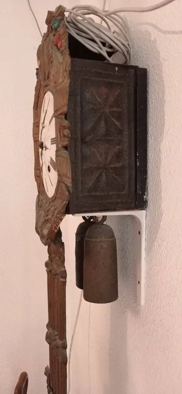

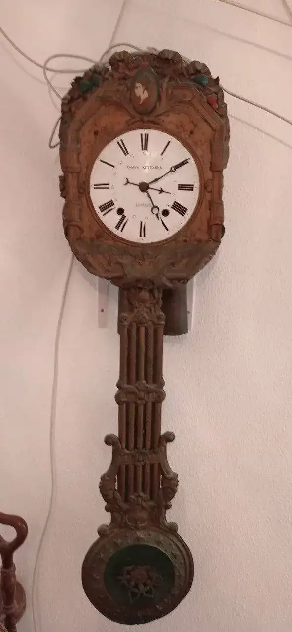

Buenas, tenemos una casa familiar en venta y entre otros enseres hay un reloj de pared ( de los cuales no se absolutamente nada)
No funciona o no tiene pinta que este funcionando, me gustaría saber algo sobre el y si merece la pena conservarlo.

si la maquina esta bien cosa que debieras mostrar para analizarla y si no estuviera bien habria muchas piezas en el mercado para ese morez, asi que mi consejo es que deberias volverlo a la vida, exteriormente esta completo y la maquina la debes enseñar, para eso solo debes abrir las portezuelas laterales girando esa especie de pletina en forma de asa y si queres abrir mas quitar el fondo que lleva dos tornillos y queda todo al descubierto, haces unas fotos y las pones. Enseguida recibiras sugerencias e informacion sobre el tema, de muchos compañeros para que luzca ese reloj con todo su esplendor

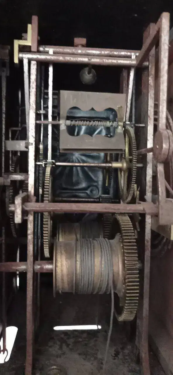

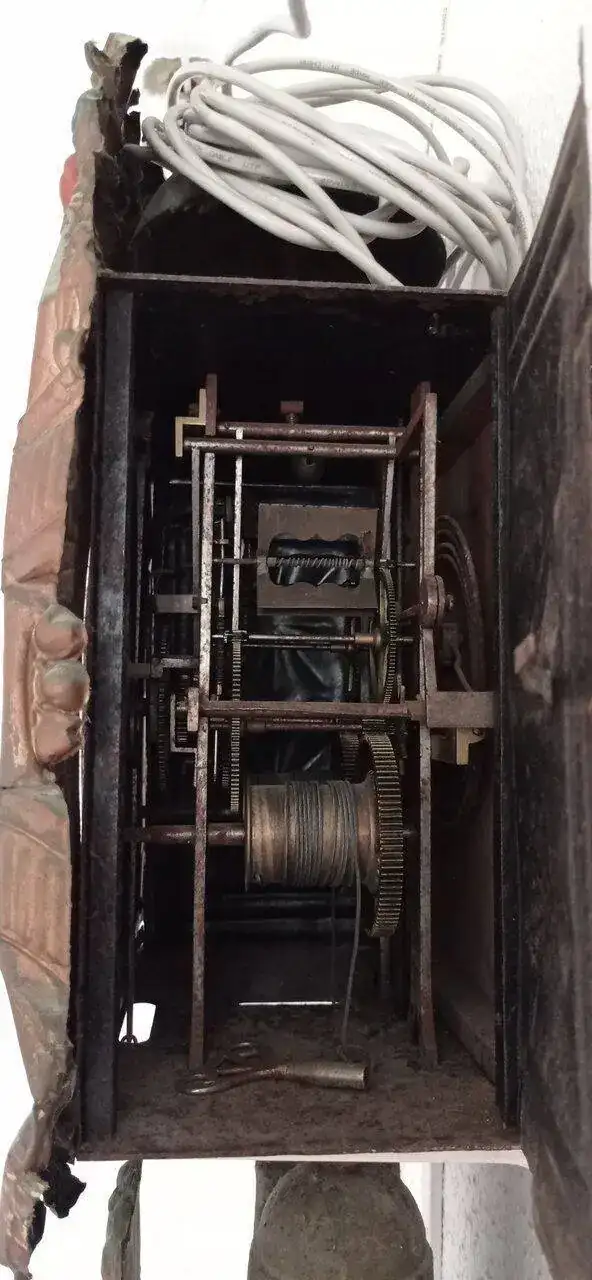

Fotos del interior.
Super8, la maquina parece estar bien...cuestion de limpieza y pintura, quedara nuevo.
La forma de hacerl es desmontar los rodajes quitar el oxido de los pontones de rodaje y de los rodajes y demas elementos con un cepillo de puas de hierro y lana de acero de diferentes gruesos, amoniaco agua destilada y lavavajillas
Si lo piensas hacer tu debes sacar varias fotos antes de todas las partes de la maquina, para que el montaje te sea facil
Recibiras ayuda nuestra siempre que la necesites
He reparado morez en peores condiciones
La caratula de la esfera y el pendulo lo puedes pintar en estilo antiguo o personalizarlo para encajarlo en un ambiente concreto
es un reloj de mis preferidos, una maravilla y es eterno elegante y decorativo, mejor y mas estilo que algo de ikea...:whist::

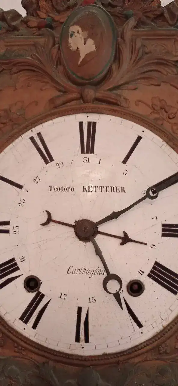

por cierto un modelo muy poco visto, tanto de caratula como de pendulo, muy exclusivo, a si como el nombre de su esfera donde fué vendido
