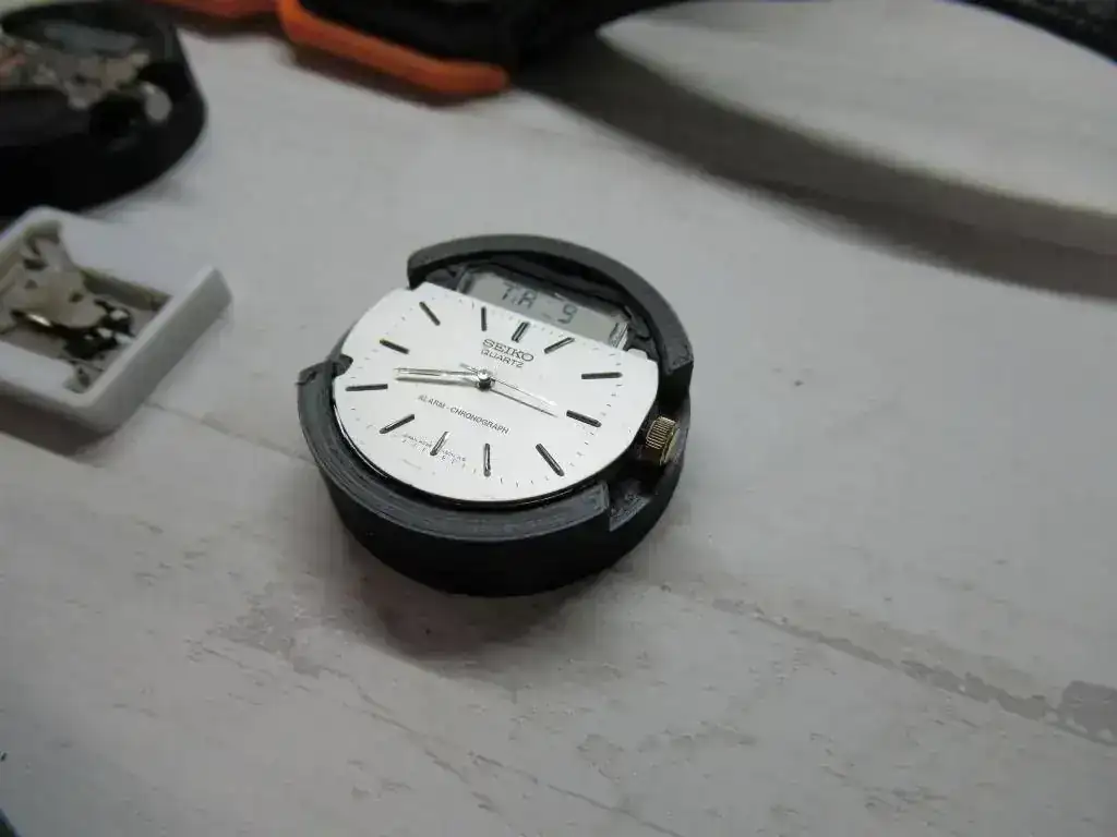

Buenas, hace unas semanas que adqurí una impresora 3D y quería compartir que me esta resultandio muy útil para hacer cosas relacionadas con la relojería. Siempre había pensado que estas impresoras eran caras y más si querías cierta calidad de impresión, pero vaya como han avanzado las cosas! Yo he adquirido una Creality Ender 3, una impresora bastante popular, con razón. Por 150€ más 14€ de un kilo de filamento PLA tienes para hacer infinidad de útiles y proyectos, luego he adquirido otro tipo de filamentos como el flexible o el mecanizable, aquí algunos ejemplos:

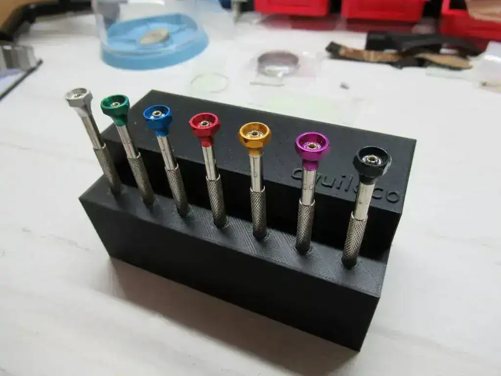

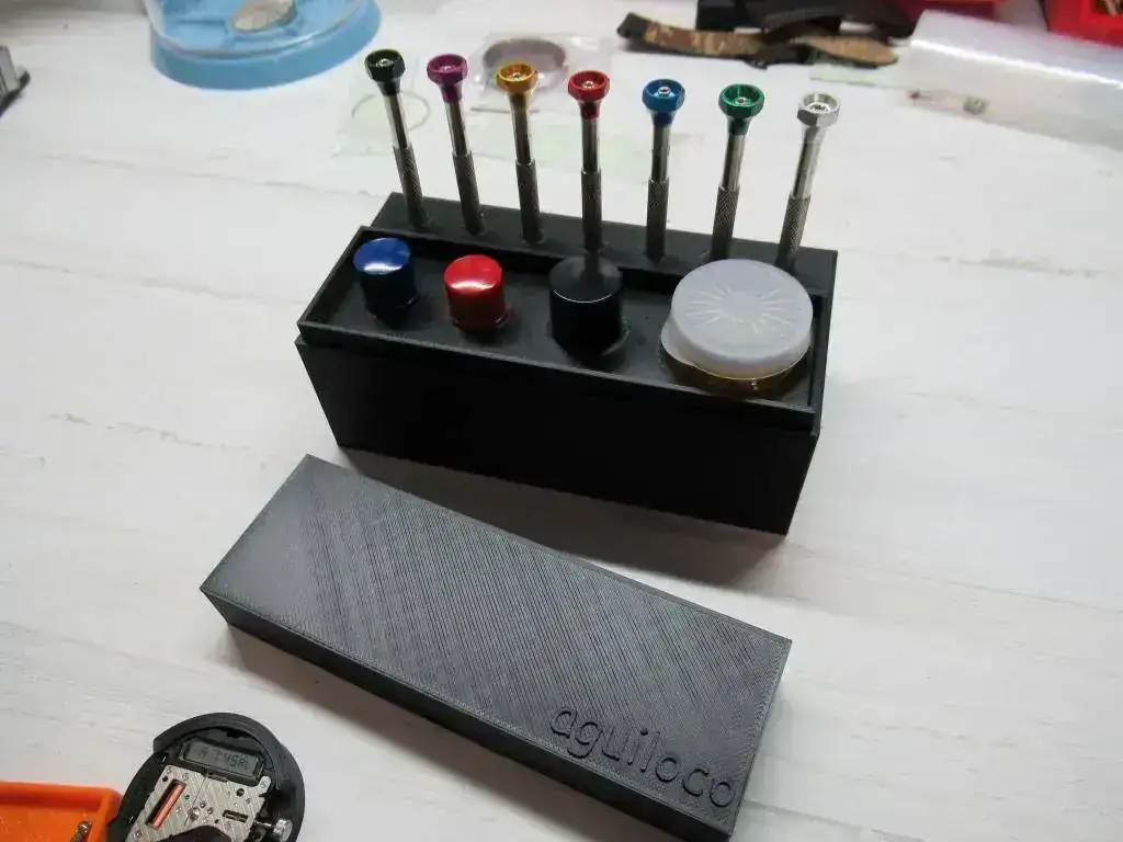

Soporte para destornilladores y aceites.

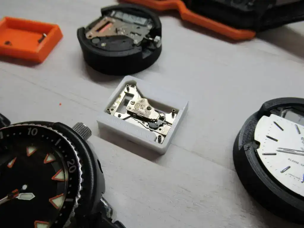

Soportes a medida para movimientos completo y parte mecánica de Seiko H558

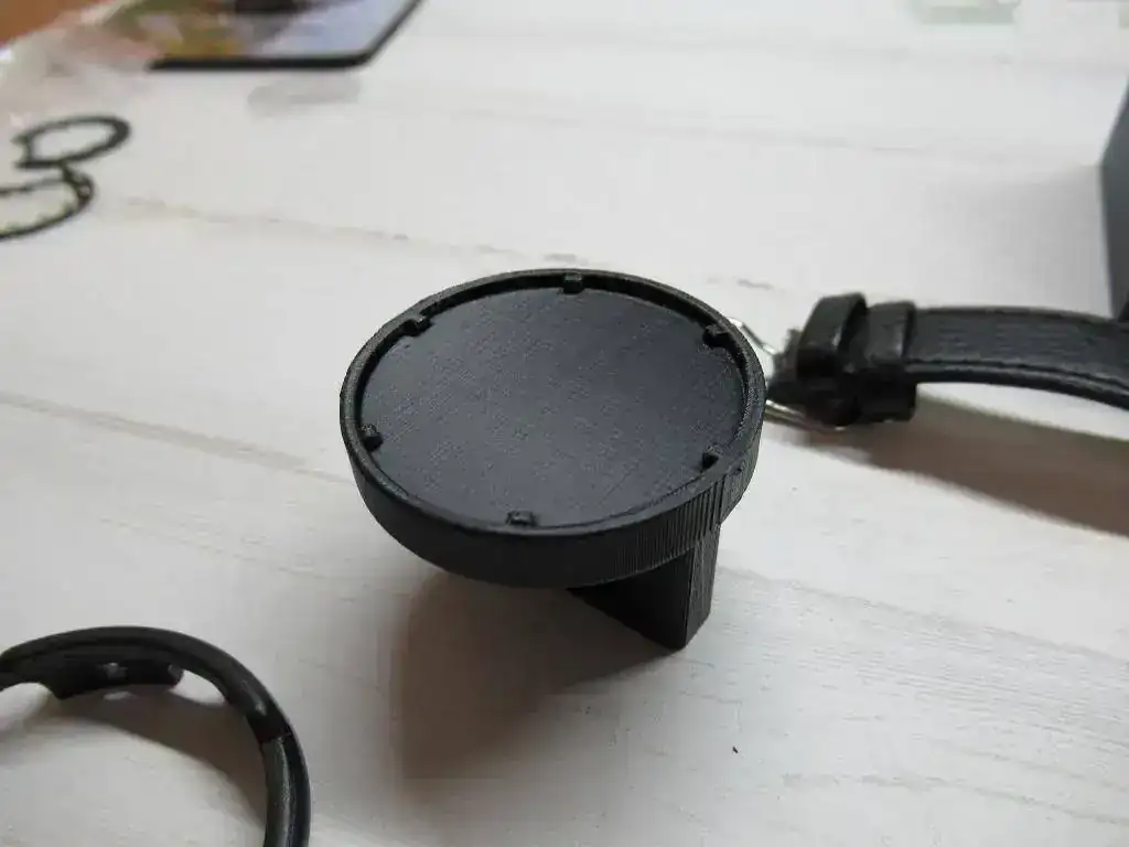

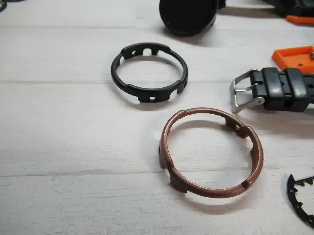

Protectores exteriores para H558, en negro pintado y en filamento especial con cobre

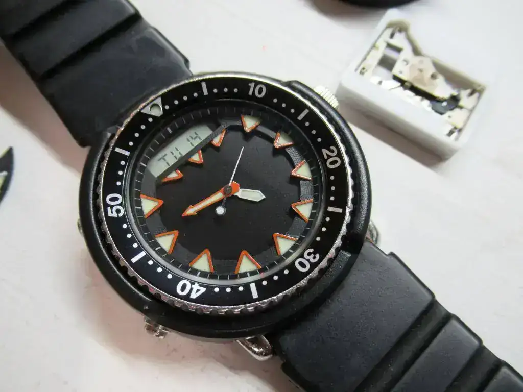

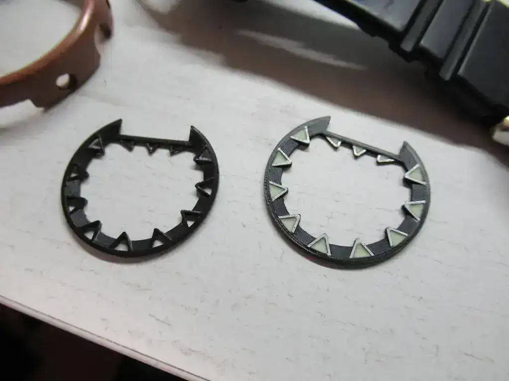

Biseles interiores para customizar el H558, no estan nada mal pero he pedido unas boquillas más finas para ver si salen aun mejor

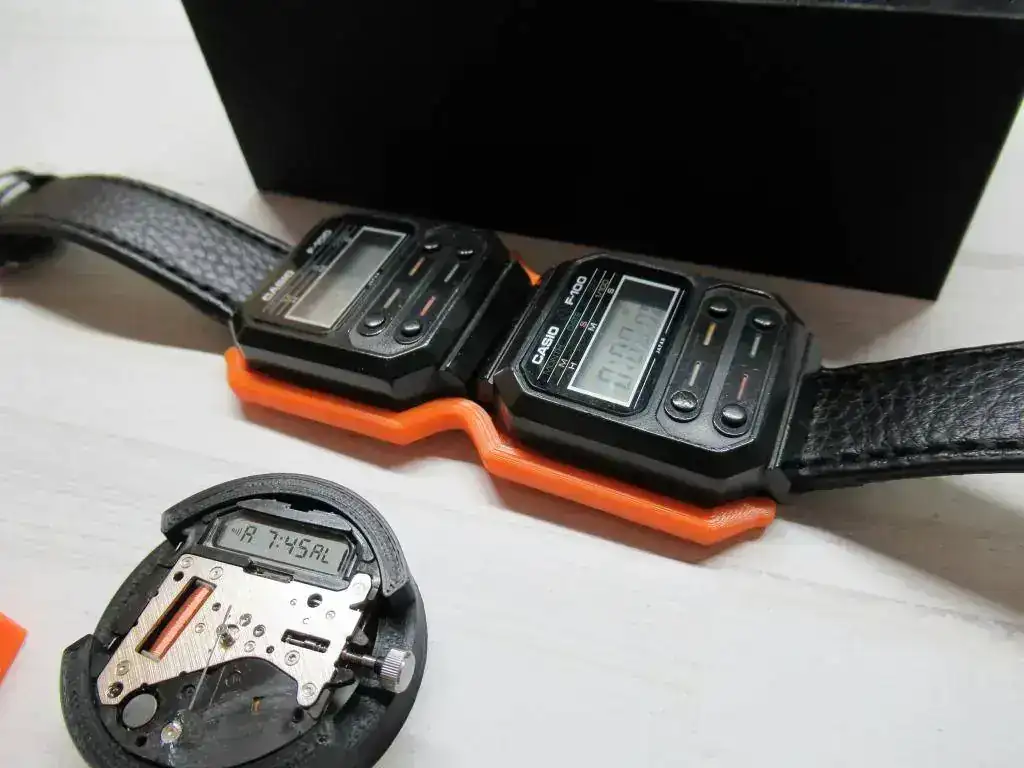

Protector de goma naranja para mi proyecto Casio Alien

En un futuro no muy lejano me gustaría imprimir una caja de reloj completa utilizando filmentos con partículas metálicas como el de cobre, los hay de mas tipos y una vez pulidos quedan bastante bien.

Las opciones de los porta máquinas me parecen muy interesante, así con para abrir fondos poco usuales o soportes herramientas.

En cuanto a precisión, es asombroso lo que se consigue, si diseño en Fusion 360 un protector con un interior de 41,2mm al imprimirlo sale de ese tamaño, puede haber tolerancias de 0,2mm pero poco más. Hay que jugar con diferentes párametros de impresión como la velocidad de movimiento del cabezal, la temperatura, etc... pero usando los perfiles de impresión pre programados en Cura (el programa de impresión) ya se consigues cosas muy dignas, además hay muchísima información por la red.
Sobre acabados, se puede ajustar la calidad de impresión según necesidades, para la pieza de abrir la tapa trasera utilizé una altura de capa de 0,2mm, para el bisel interno una de 0,04mm. La impresora va depositando capa sobre capa de modo que según como configures la impresión se consigue una definición mejor o peor. Los biseles interiores estan tal cual salen de la impresora, solo he pintado el naranja y el blanco de la parte superior de los índices y aplicado lúmen, tenían alguna pequeña rebaba e hilo de PLA fundido, pero se limpia facilmente con un bisturí afilado. Para los protectores exteriores negros, tal cual salen de la máquina son chulos, tienen un aspecto original, pero como quería réplicas del original los he lijado y pintado con spray negro mate. El PLA no es muy duro por lo tanto embota el papel de lija enseguida, un poco fastidio pero con tener mucho papel de lija se arregla el problema, la pintura en spray se adhiere muy bien.

El filamento con partículas de cobre es muy interesante, es mas duro que el PLA normal por lo que se lija mejor, incluso se puede pulir y al final el acabado parece casi cobre macizo, lo malo es que al ser tan duro es abrasivo para las boquillas y hay que cambiarlas o usar unas de acero endurecido, por suerte un set de boquillas chinas normales de latón vale 4 duros.
El filamento flexible es el que más me ha costado dominar, ajustando temperatura, velocidad de extrusión, velocidad de impresión, etc... pero al final el resultado me resulta impresionante. En principio solo necesitaba hacer el protector naranja pero sin duda haré mas cosas flexibles en el futuro, imprimir una correa completa es totalmente factible. Una vez finalizada la pieza se puede derretir un poco el exterior con una pistola de calor o de soldadura y el acabado es brillante y liso, aunque esto solo lo he probado un poco en una pieza de descarte, me gusta el acabado tal cual sale de la impresora.
