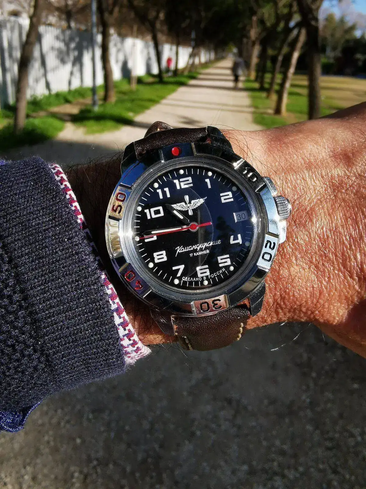

Buenas noches.
Tengo dos Vostok Komandirskie, me gustan más que los anfibian y los prefiero manuales,, mejor que automáticos. Uno blanco me vino muy bien ajustado. El otro negro me vino en + 20. Como indique en un hilo en el foro general, dado su poco valor económico y a pesar de ser un manazas decidí ajustarlo tocando la raqueta.Pues bien , 10 días después ha adelantado 7 segundos, o sea 0.7 segundos por día. Me parece increíble. Con el uso atrasa un pelín y descansando con dial hacia arriba, adelanta un pelín, no he buscado más posturas. El movimiento es el 2414 a.

Muy bonito!
Pues sí, como bien dices así son estos económicos vostok. Nos dan muchas alegrías por poco dinero, y encima con algo de toque maestro, van perfectos cuando no tengamos la suerte de que vengan así ya de fábrica.
También tengo uno de esos clásicos y me encantan. Esa caja es la que mas me gusta
Lo has dejado clavado :okay:
Saludos!
Reacciones: BRUICHLADICH y Josuegomez
Ahora mismo sobre la mesa, tengo cuatro Vostok tratando de hacer lo mismo y he decir que salvo uno de formato pequeño, el resto responde bien a los ajustes, logrando que mantengan bien la precisión, incluso varias semanas, eso si, sin moverlos de la mesa. No se como responderán llevándolos puestos. Todos ellos de carga manual, naturalmente, pues es un placer dar cuerda (al anochecer, como siempre se ha hecho :)).
Enhorabuena por tu Komandirskie.
Una gozada estos relojes... enhorabuena y a disfrutarlo!
Reacciones: Josuegomez
Los movimiemtos Vostok 24XX (en realidad uno con diferentes modificaciones), son simples, duros y si están bien ajustados, muy precisos.
Además se añade la ventaja de ser fácilmente manipulables para ajustarlos nosotros mismos sin sufrir.
Aún así yo aconsejo no lanzarse a tocar el regulador hasta que lo llevemos en la muñeca un tiempo, pongamos una semana, y darle tiempo a estabilizarse.
Siendo yo un manazas, y no teniendo la maquinilla de medir la precisión , he conseguido ajustar el Prypiat que me vino en +20 y dejarlo en +2 segundos. Así que animo a los que tengan algún rusito mal ajustado a que lo abran ( cosa facilísima ) y se pongan a ello.
Reacciones: GUAXIT, BRUICHLADICH, Josuegomez y 2 más
