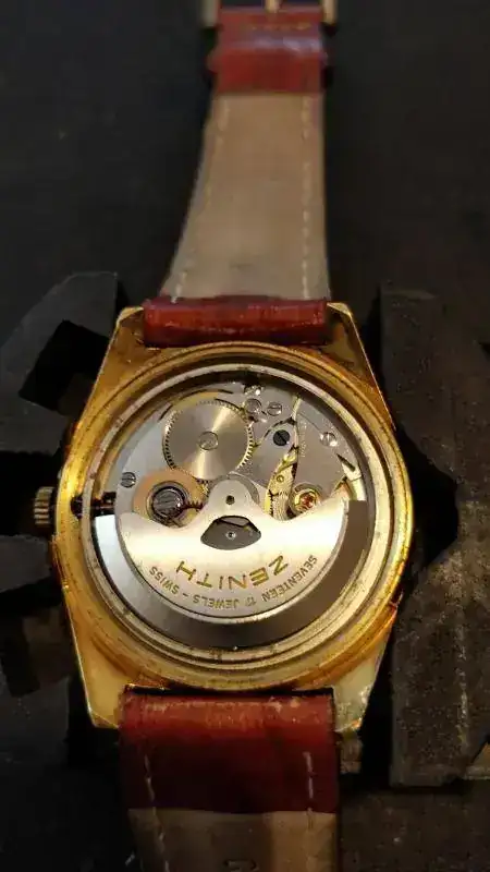

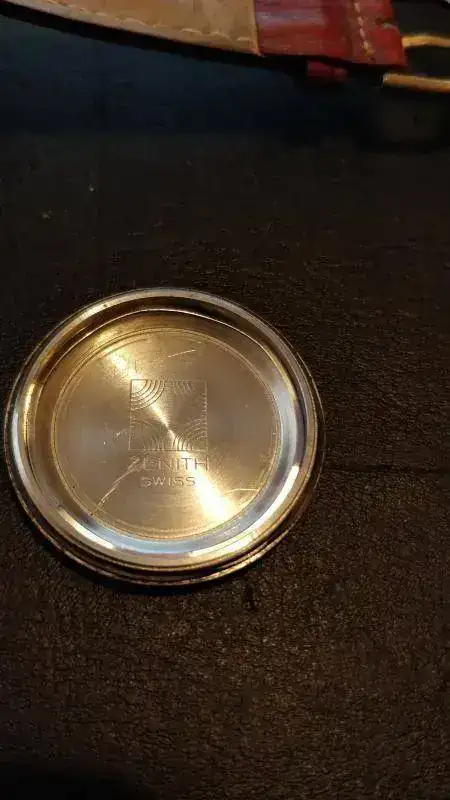

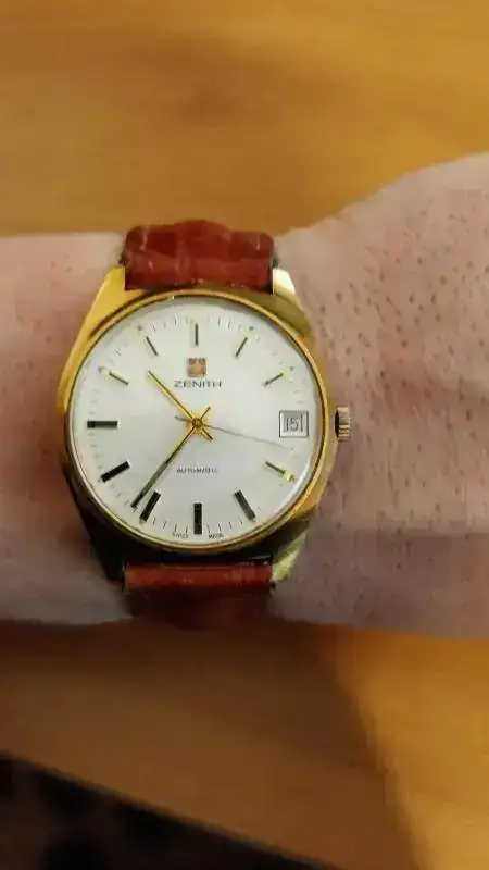

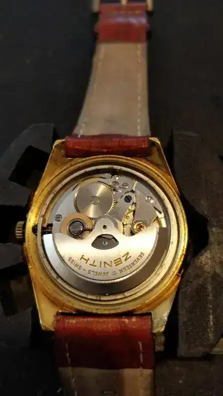

Buenos días,

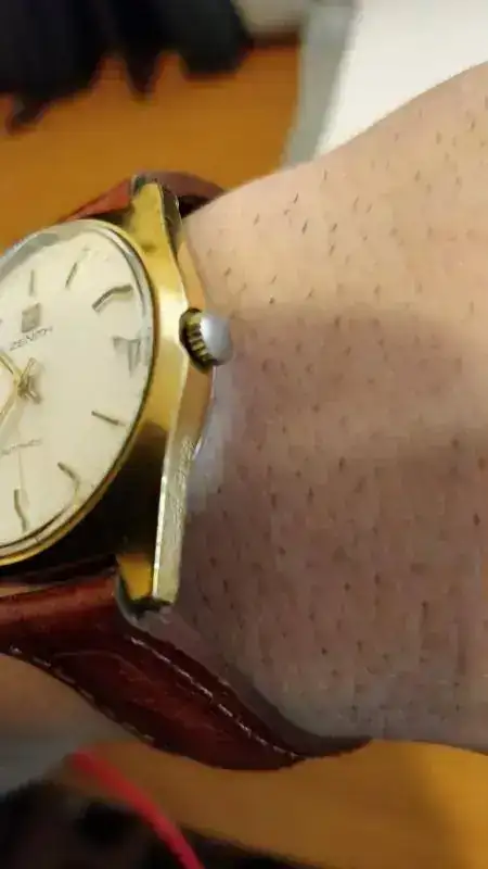

Me gustaría si me pudieseis ayudar a identificar con precisión un Zenith automático. Mi impresión es que es un calibre 2572PC de finales de los 70. Creo que la corona no es original (no está grabada ni parece cerrar del todo), ni la correa ni el cierre. Dicha corona tiene 3 posiciones: cerrado, ajuste de tiempo y ajuste de fecha. Me llama la atención que el movimiento no se detiene en ninguna de las tres posiciones. ¿Es normal?
En fin, que agradecería cualquier dato que pudieseis aportar del reloj, elementos no originales, defectos, etc, y también si posee un "nombre"!
La referencia es de 9 posiciones numéricas, comenzando por 20 (que creo que indica "chapado en oro") y terminando por 380 (que creo que indica "calibre 2572PC"). Corregidme si me equivoco, por favor. Muchas gracias por vuestra ayuda.

Muy bonito reloj. Los 2570 son los últimos manufactura de Zenith antes de pasar a montar ETAS por la crisis del cuarzo. No tiene parada de segundero, así que lo que sería preocupante es que el movimiento se detuviese, es normal.

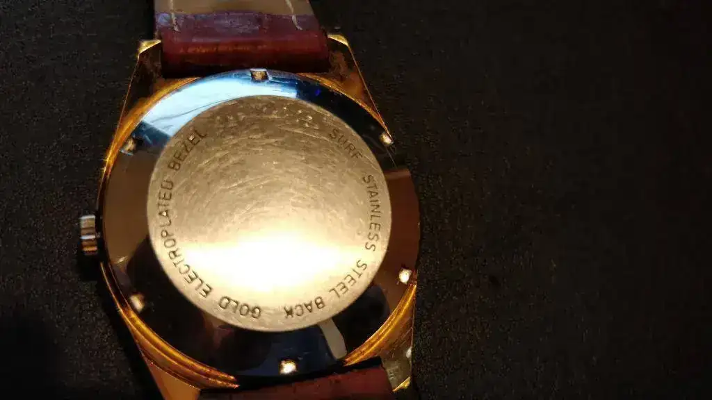

El reloj, corona al margen, parece perfectamente original y supongo que grabado en la parte trasera de la tapa tendrá la nomenclatura "Surf", no es exactamente un modelo pero es como marcaban estos relojes, creo recordar que viene de "Surface", el tipo de material en su fabricación.

... supongo que grabado en la parte trasera de la tapa tendrá la nomenclatura "Surf", no es exactamente un modelo pero es como marcaban estos relojes, creo recordar que viene de "Surface", el tipo de material en su fabricación.
Yo no sé de qué viene, pero sé que significa que no es apto para ser mojado, más allá de leves salpicaduras, en contraposición con la indicación "Sub" que indica que sí existe cierta resistencia al agua.

Increibles contribuciones, no se como agradecerlas! Efectivamente, en la tapa tiene la inscripción "SURF STAINLESS STEEL BACK GOLD ELECTROPLATED BEZEL". El número de serie no se aprecia con claridad en la foto, disculpad.
¿Alguien se aventura a datar el reloj?

En este caso sólo una breve aclaración sobre los códigos utilizados por Zenith en las fechas del reloj de “donuve”
“Surf” es el código de Zenith para “water resistant”
“Sub Sea” sin embargo es el equivalente para “super water resistant”
Si os fijáis, el Zenith del hilo lleva fondo roscado, Surf.
