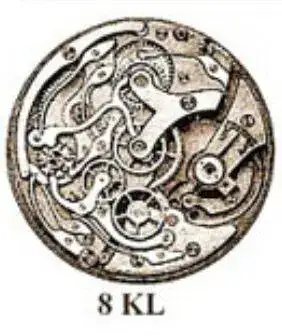

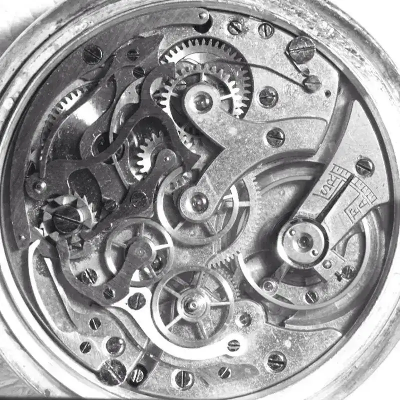

Estoy siguiendo este crono en la red pero no consigo identificarlo. Parece un movimiento Valjoux de tamaño bolsillo, pero no coincide con ninguno de los que conozco.
¿Alguna idea?
Final de la historia: estimulado por sus observaciones, conseguí encontrar el movimiento Valjoux 8KL de 19'''. Creo que es idéntico al reloj que estoy siguiendo, así que después de una breve negociación con el anterior propietario, la próxima semana estará en casa. Muchas gracias a todos

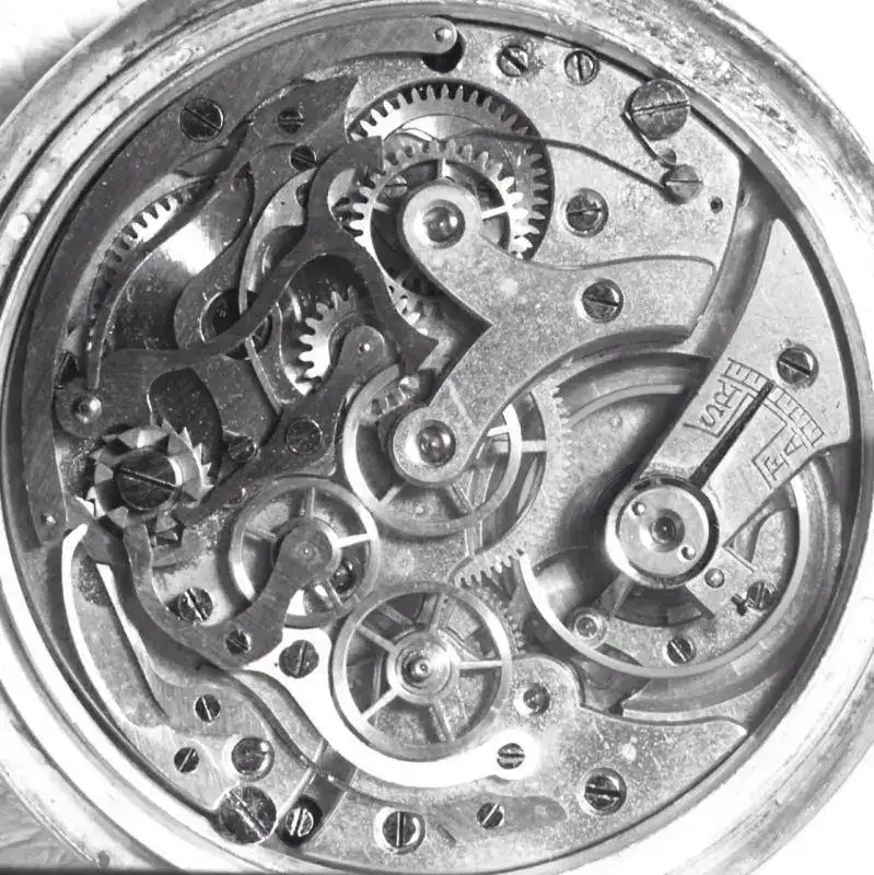

Es lo más parecido que he encontrado. Aunque ese alambre junto a uno de los tornillos de fijación me suena a chapucilla para sustituir un elemento que se debió de romper y para el que no tenían repuestos.
Espero que alguien con mejores conocimientos confirme o desmienta mi suposición.
Edito.
Gracias D. Luis, no le había visto. Me resulta imposible. Se trata de un reloj que he visto solamente en foto. Y mi suposición se basa en comparación con otras fotos. Un método lento, engorroso y poco científico, pero no tengo acceso a otro. Un saludo.

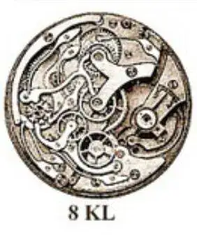

He añadido el calibre Valjoux 19''' 8KL al primer mensaje para que se puedan comparar mejor.

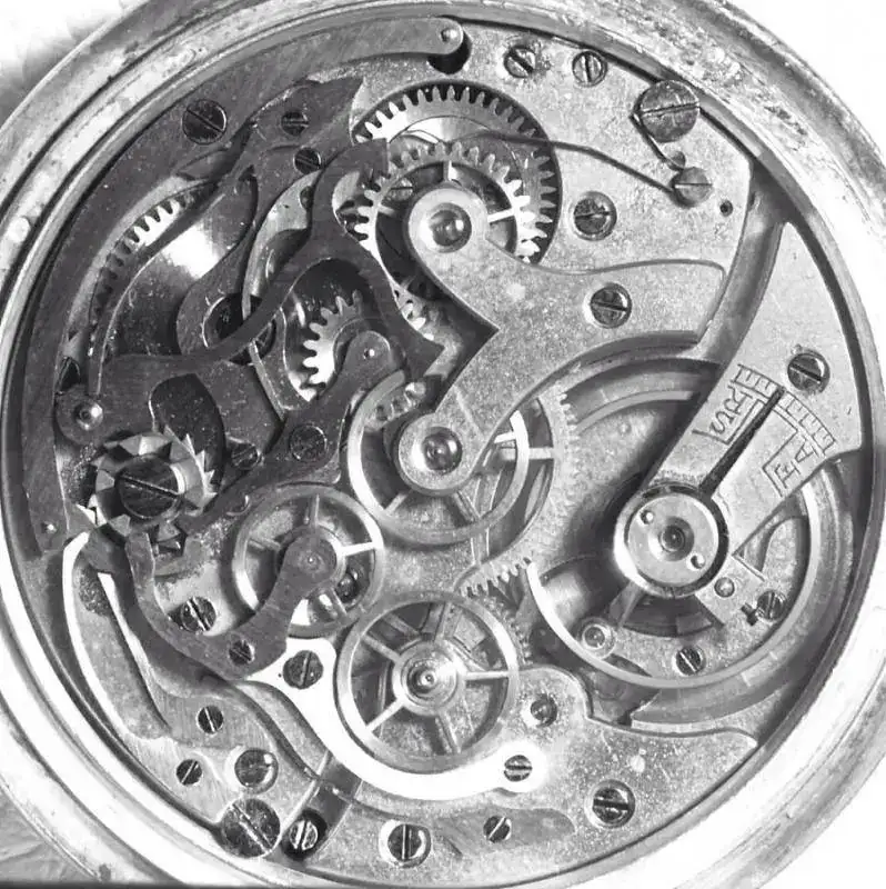

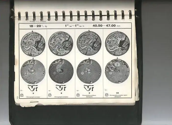

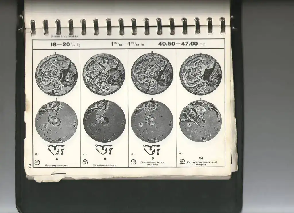

Comparando, tireta, y muelle de retención de tireta, salimos de dudas.
    55,2 KB · Visitas: 122
    38,4 KB · Visitas: 172

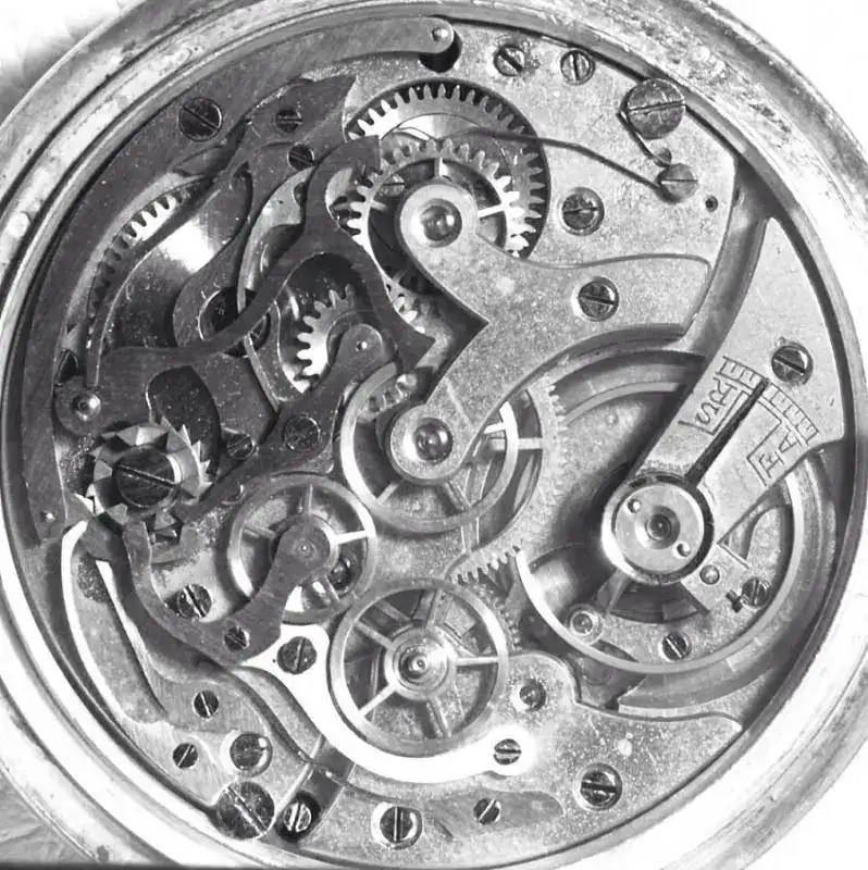

Don Luis, vuelva al inicio y observe las dos fotografías. Una es la del reloj, la otra es la de un Valjoux 19''' 8KL. A mi me parecen idénticas. Y en relojería, si dos movimientos son idénticos, son el mismo. En base a este convencimiento, esta mañana adquirí el reloj. Saludos, y les agradezco el interés porque me fueron de mucha ayuda.
Buen día "tres"; espero que no lo tome a mal. Existen muchas máquinas que la parte de la chronografía son iguales - pero no son iguales. Mire el hilo del reloj Mulco que es un Venus chrono con fases y que el amigo germanio lo vió igual al Venus 178 y que claramente se ve en la chronografía que son iguales, pero... no son idénticos y en cambio sí lo mostraran solo de la parte de la máquina como la tiene su fotos...no sabremos sí tiene alguna variante en su platina del lado de atrás??
Este es solo un ejemplo ya que lo tenemos a mano -pero existen muchos relojes iguales que no son tan iguales...porque alguna diferencia tienen y en el caso de lo que se aprecia en sus fotos : pareciera que en el puente del ancora uno lleva 2 tornillos y el otro uno solo??
¿o me equivoco?. Con esto le quiero aclarar - que no trato de tener la razón sino - que quisiera que todos los amigos podamos aprender mas de los relojes vintages y tratar de agudizar la mirada que es muy importante para distinguír las diferencias que se van presentando y saber donde mirar - porque sin la foto de la parte de atrás de la máquina - no tenemos ninguna seguridad de conocer el verdadero calibre??.
Por favor "tres" cuando lo reciba nos puede colocar las fotos de atrás de las 2 máquinas??
Un saludo y mañana lunes voy a mirar en mis libros porque todos los días se aprende algo mas!!!
Luis desde Argentina
Gracias por sus observaciones D. Luis. Inevitablemente, nuestras decisiones se toman a menudo en el límite entre el conocimiento y la intuición. Sobre todo, cuando nuestros conocimientos son limitados. En tal caso, hace falta asumir riesgos controlados. Volveré a mirar las fotos.
Miradas y remiradas las fotos, cesccat publica dos versiones del mismo movimiento. En una, el puente de áncora lleva dos tornillos. En la otra, una modificación posterior a 1945, lleva solo uno.
Ya tenemos una horquilla temporal: 1910-1945. Cuando lo reciba, veremos de estrecharla.
