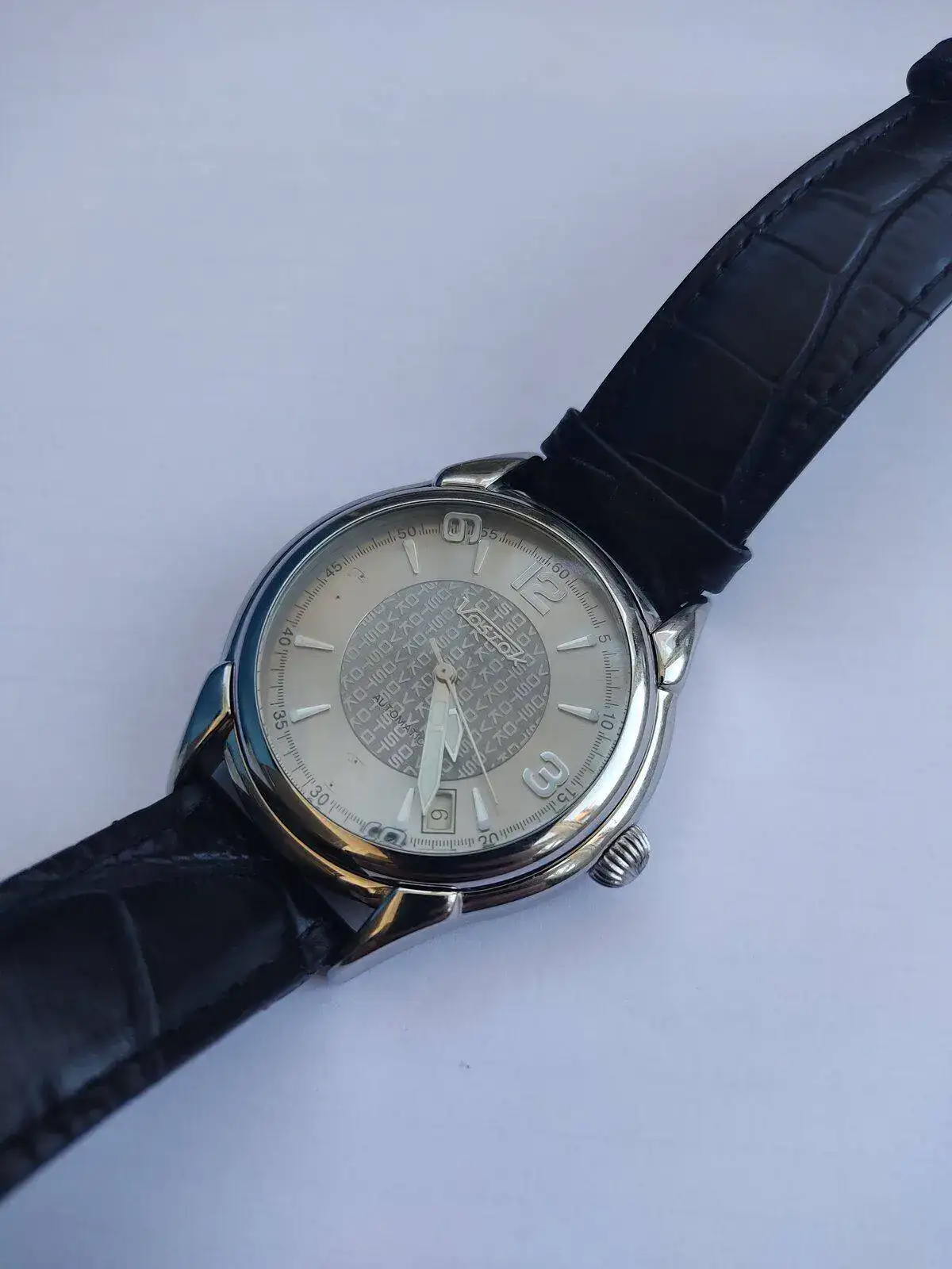

Buenas a todos, soy nuevo por aquí, y poco a poco espero ir aprendiendo cosas del mundo de la relojería. No sin antes haceros una consulta:
Os cuento, hace años compré en una web del este un reloj Vostok, en lugar del modelo que pedí me vino este reloj en este estado. Me llevé un buen chasco y el reloj quedó en el fondo del cajón todos estos años.

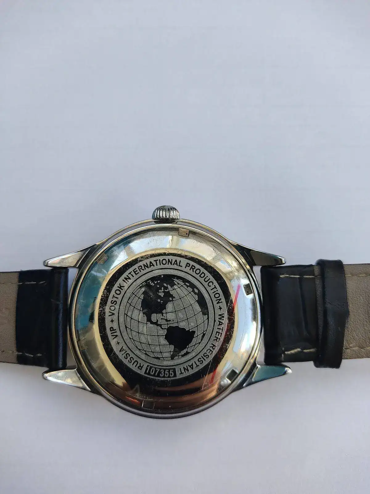

En la pegatina de atrás simplemente pone Russia VIP Vostok international production.
He mirado en webs, en la app chrono24, pero no doy con el modelo.
Muchas gracias,

Un reloj realmente raro.
Te hablo sin haber investigado y mas por corazonadas pero tiene detalles que me recuerdan mucho a los relojes que se fabricaron en su tiempo para el mercado norteamericano, por ejemplo el logo. Una "Joint Venture" que no llegó a despegar pero produjo una serie de prototipos muy interesantes. Como los Century Time, por ejemplo.

Duir, a juzgar por la foto de la trasera, parece que no vas nada desencaminado:

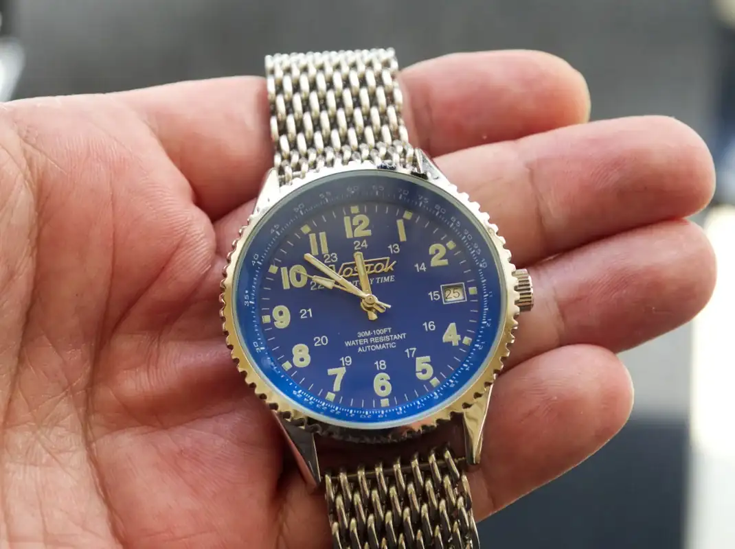

Te enseño un típico "Century". Fíjate en el logo aplicado:
Ya digo que casi todos fueron prototipos y había diferentes propuestas.

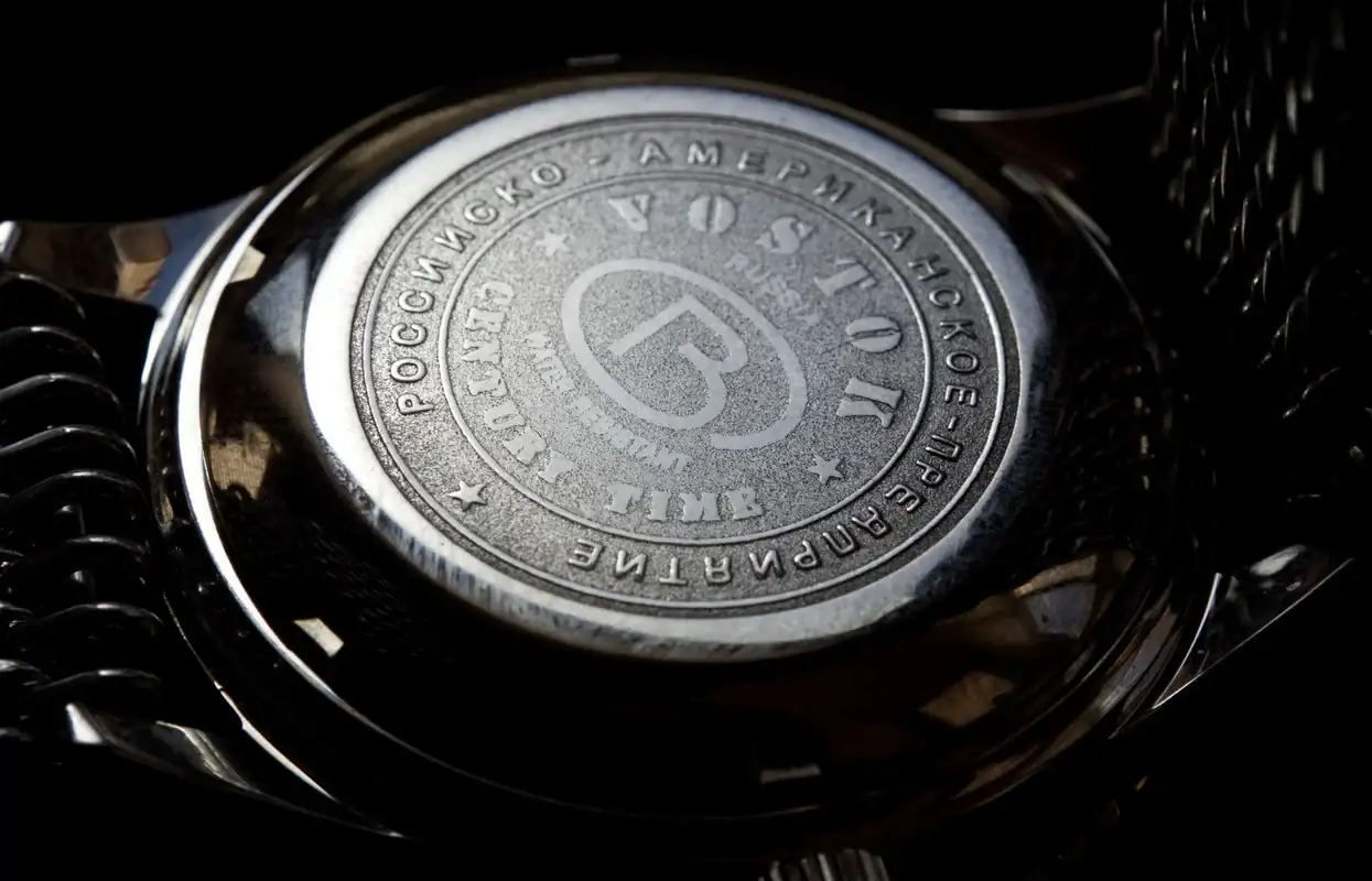

En el caso de los Century la tapa era así:
Y aunque el grabado difiere se aprecia que es el mismo tipo de cierre roscado de la tapa.

La información que conseguí en su dia:
"Al parecer estos modelos surgen de una "joint venture" entre Vostok y una imprecisa empresa norteamericana y que no parece que llegase ni a despegar.
En lo poco que encontré por la Red: "The Century Time series was produced at the beginning of the century by Vostok Capital Production - it was kind of joint venture between Vostok and an American company. However the activities of that Vostok department ended in 2004 and since then no watches have been produced. Century Time is definitely not produced any longer and this version is known as the RussArmy CK1, I've been able to locate images of it in orange and green and there is a black face model that has a special logo on it"
Así pues los Century Time datan de los inicios de 2000 y los componentes eran fabricados en su totalidad por Vostok.
De hecho, algunos de los modelos eran muy parecidos a otros del catálogo, en especial a los Komandirskie."
En resumen, es una pieza bastante única y muy interesante.
Además reparar esos índices sueltos es poca cosa e incluso si la máquina no funciona, usaban movimientos estándar de Vostok 24XX que aún están en producción y a la venta.

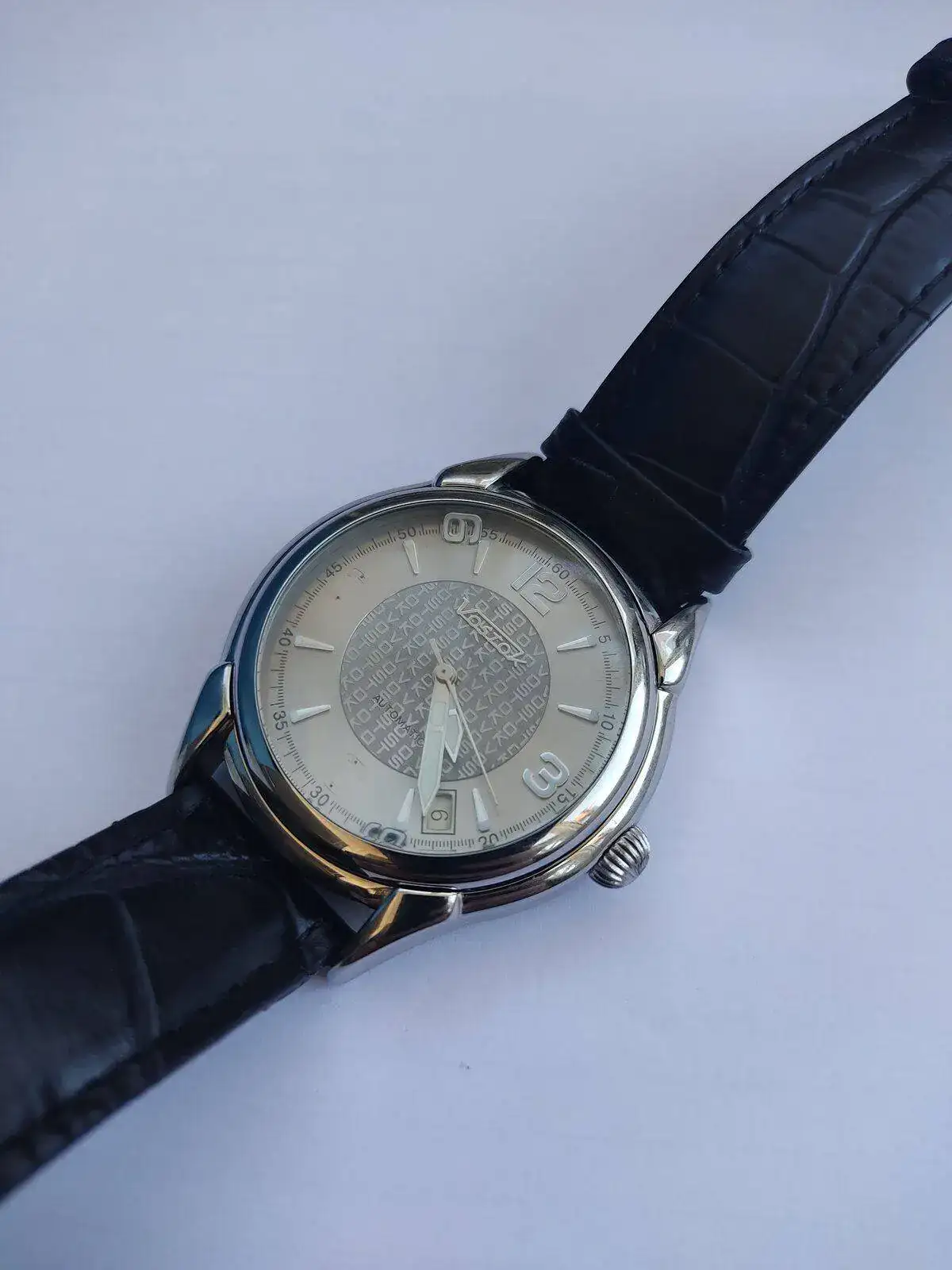

Ver el archivos adjunto 2376065
Muchas gracias,
Pues tienes una rareza, amigo.
Pegarle los índices, un perlón y a lucir esa maravilla.

Hola, el 6 y el 9 se han caído o está diseñado así?
No hace falta loctite (que además puede afectar la pintura del dial), basta con pegamento normal y corriente y además un suspiro, nada de un goterón.
Venga compi, anímate a repararlo y a usarlo. Que además de estar muy chulo parece que es una "rara avis".
