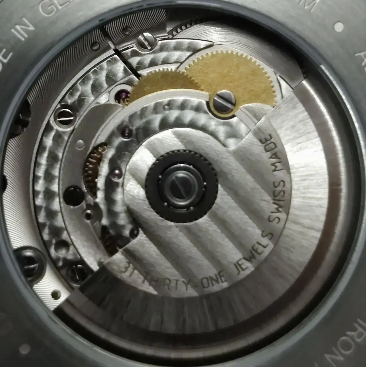

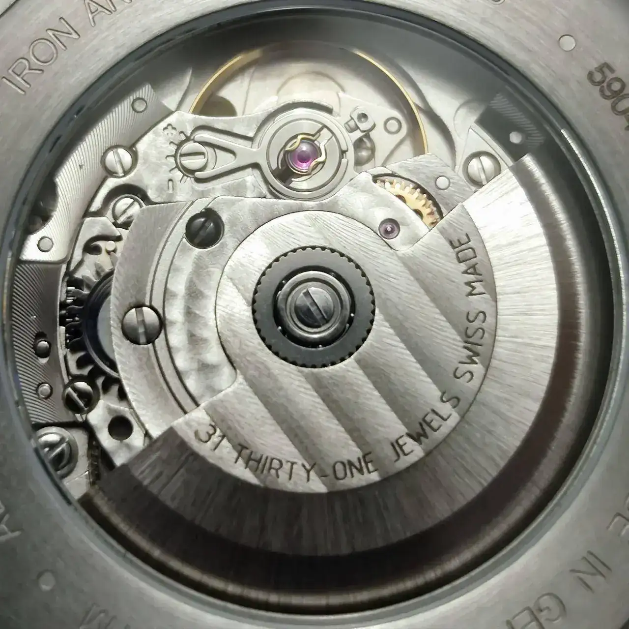

Hola, tengo curiosidad por este calibre. No consigo saber cual es. Gracias

Por la forma de ajuste fino y alguna otra cosilla, yo diría que es una 2824-2.
Pero me descolocan las 31 piedras. ¿No será chino cudeiro, verdad?

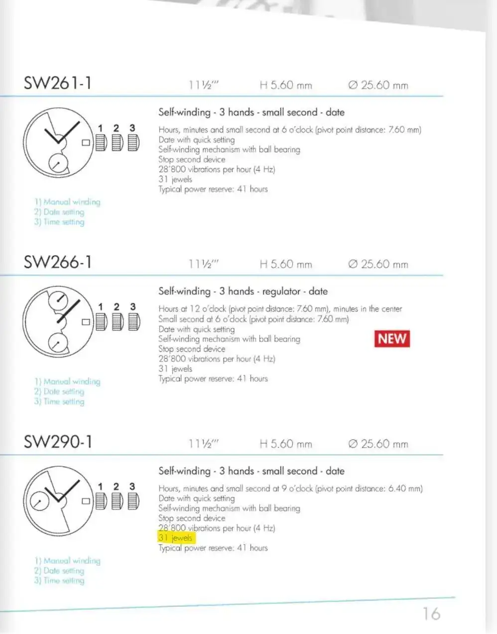

Jeje, eso quiero yo averiguar si tiene algo de chino o no. Lo cierto es que en teoría es un Sellita SW-290-1, pero cuando me voy a la web de Sellita no consigo ver ninguno con el fechador a las 6, supuestamente en un Sellita es a las 3. Así que no se... Por otro lado he leído a alguno... que no se si entenderá o no, diciendo que esta marca de reloj es un germanasian o algo así. Bueno la marca, que es Iron Annie, dice que su calibre es suizo y están hechos en Alemania...
Reacciones: Bito
Yo tengo un mido con el ETA 2824 y es igual a ese, pero eso de los 31 jewels suena a chinorro
Reacciones: Scherade
A la vista parece una Eta 2824. Yo vi una igual montada en un Frederic Constance. Algunas casa las modifica/mejoran añadiendo más rubis por ejemplo. A la vista está el puente del volante, los tenones de fijación salen de la platina no del propio puente.
Hola. Recién veo el hilo. Pudiste descubrir de qué movimiento se trata? No parece chino sino un Sellita SW2xx. Hay que ver la esfera. Tiene segundero central? Que el fechador no esté a las 3 sino a las 6, no quiere decir que no sea un 290. Hay muchas variaciones que no están en la web. Si hacés un pedido, depende la cantidad, podés elegir casi cualquier cosa.
