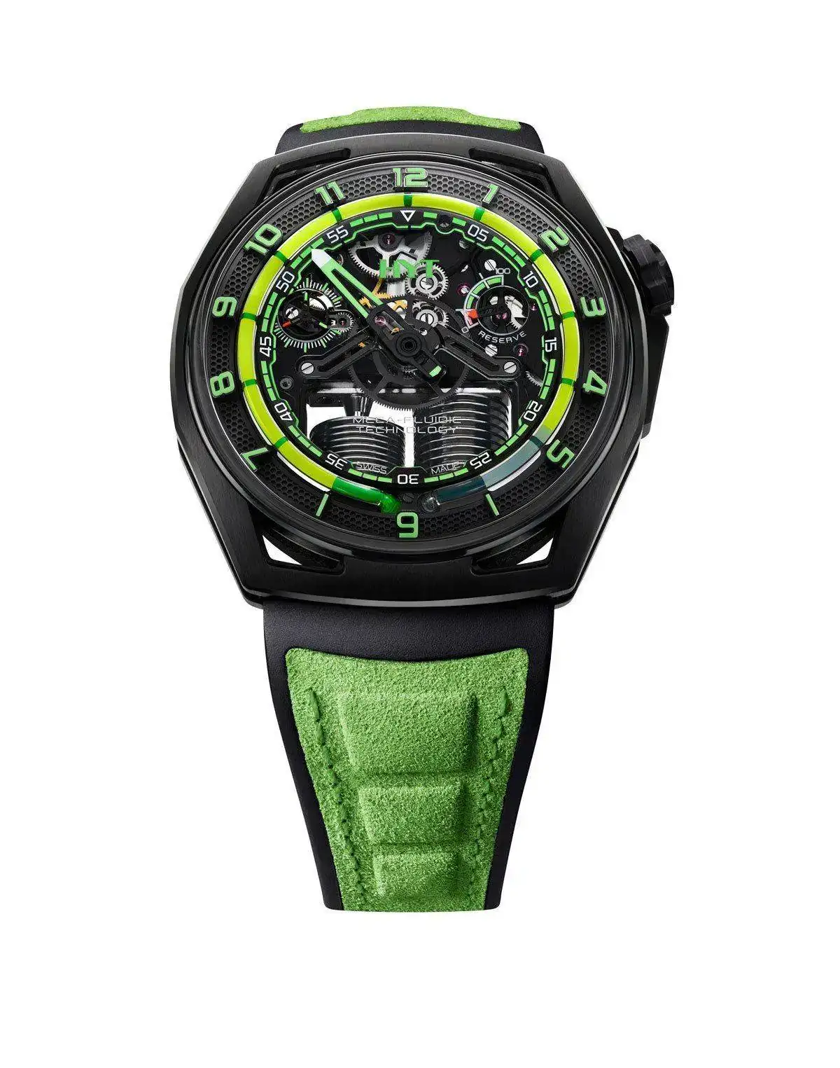

Y si bien está necesariamente "limitado" por la tecnología base de HYT, esto es, la meca-fluídica que es su razón de ser, ya ha marcado territorio creativo con el primer modelo de esta segunda etapa de la marca: el Hastroid, un "regulador retrógrado" que combina precisamente lo mecánico y lo fluídico, siendo los minuto mecánicos y las horas "fluídicas" y además retrógradas. Las indicaciones se completan con una segundera a la izquierda y una reserva de marcha a la derecha.
Se van a hacer en cuatro colores, cada uno limitado a 27 unidades, el primero de los cuales es el... ¡verde!, que se llamará "Green Nebula".
Pero ¿cómo funciona? Viendo la esfera del reloj se puede uno hacer una idea. Hay dos depósitos flexibles (llamados "fuelles") fijados a cada extremo de un capilar. El grosor de las paredes de este "contenedor" es apenas un cuarto de un cabello humano. El fluido coloreado activo está en el primer depósito; el fluido pasivo está en el otro depósito, y es transparente.
El principio de funcionamiento se basa en un mecanismo que acciona los dos fuelles. Para mantener los fluidos separados, mientras controlan su avance a través de los fuelles, los ingenieros de HYT se han basado en el fenómeno físico que hace que las moléculas en cada fluido se repelan entre sí. Estos fluidos inmiscibles, es decir, que no se mezclan y que están en interacción permanente, son el corazón del reloj.
Para garantizar que todo el reloj funcione con una fiabilidad óptima, y tratándose de líquidos, el módulo fluídico debe ser perfectamente hermético. En la práctica, su hermeticidad es 10.000 veces mayor que la de un reloj de buceo. Esta es también la razón por la cual los módulos fluídicos están permanentemente sellados.
Teniendo en cuenta el ínfimo grosor de esos tubos capilares y las relativamente grandes variaciones térmicas que sufre un reloj de pusera, surge la pregunta: ¿cómo se compensa la expansión del fluido debido a las variaciones de temperatura?
El componente clave es el compensador térmico dentro de uno de los dos fuelles.
Otro tema importante sería la sincronización entre la parte mecánica y el movimiento de los fluidos. El movimiento del nuevo Hastroid es el calibre 501 CM diseñado por Eric Coudray. Entre los aspectos más destacables está su capacidad de proporcionar un desplazamiento constante y distribuir la energía suficiente para que los líquidos fluyan a la velocidad deseada dentro del vidrio capilar.
Un aumento de un minuto del líquido dentro del tubo de vidrio equivale a un movimiento de 1,5 micras del fuelle. La elección de un movimiento de cuerda manual garantiza un funcionamiento regular y sin problemas.
Para permitir un vínculo entre el sistema fluídico y el calibre del reloj, el movimiento cuenta con una palanca sobredimensionada, denominada "sensor", que hace de puente entre la leva, que transforma un movimiento circular en un movimiento rectilíneo, y el del fuelle, cuya función es regular el movimiento de los dos líquidos. Esta leva, una innovación introducida por Eric Couderay, permite una sincronización perfecta entre el tiempo fluido y el tiempo mecánico.
En la práctica, una vez que se acciona la palanca, el movimiento acciona a su vez un fuelle que permite el flujo ininterrumpido delos fluidos durante doce horas. Cuando llega a las 6 en punto, los dos líquidos vuelven a su posición inicial. A las 6 horas, el módulo fluídico se desconecta de la parte mecánica y realiza un movimiento retrógrado autorregulado para encontrar su posición inicial. Una vez reconectado a la parte mecánica, vuelve a arrancar para un ciclo de 12 horas.
