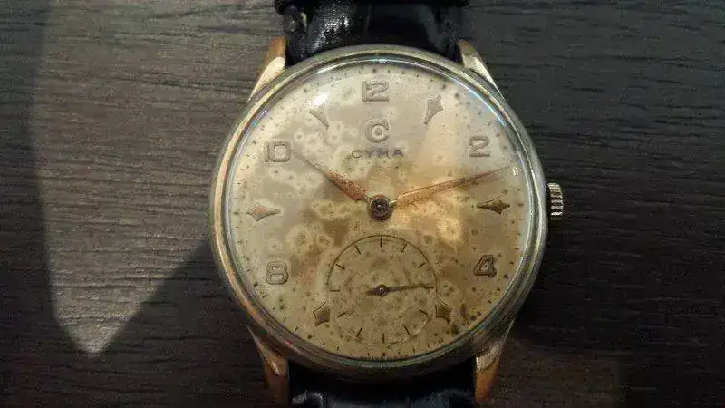

Os dejo la primera foto del reloj que quiero "medio-restaurar":
Es un CYMA creo que de los años 50 (si no es así por favor que alguien me corrija). Como veis la esfera está bastante perjudicada debido quizás a que le entró agua, pero no creo tampoco que fuera blanca en un origen. El caso es que no puedo sumergirla -como dijo alguien anteriormente en este foro- y que salga limpita porque el emblema CYMA está pintado y no en relieve como las horas.

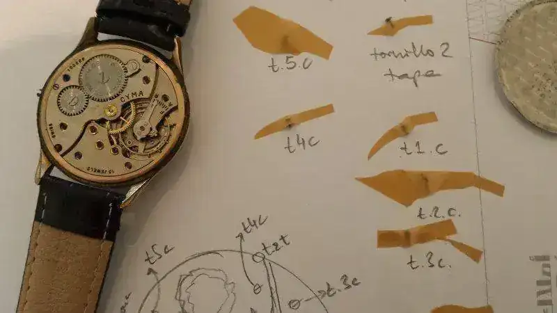

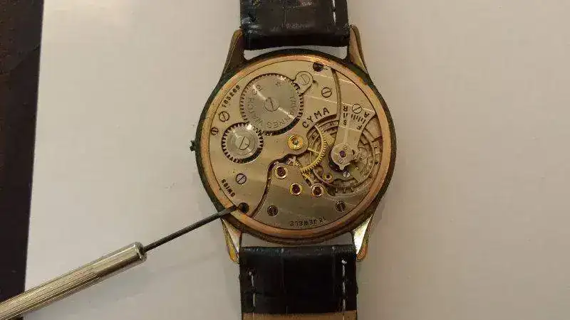

Así pues probé en ir desmontándolo por detrás para conseguir acceder a la esfera y "frotar" con cuidado con un bastoncillo humedecido pero cuál ha sido mi sorpresa cuando, al quitarle todos los tornillos principales el reloj se mueve de izquierda a derecha pero NO SE SEPARA DE LA CAJA 8o por lo que no puedo acceder a la esfera, y no tengo manera de sacar el plexi (probablmente más de uno os estaréis riendo por la novatada; totalmente comprensible). El caso es que el relojito ha quedado así ahora mismo:
Y ahora ni "palante ni patrás". Es decir:
1) No sé cómo ponerle la tija-corona de nuevo para no cargármelo
2) No sé si seguir desmontando cosas y hacerme ese cutre-esquema que veis para saber en qué orden volver a montarlo
3) No sé si merece la pena seguir desmontándolo porque así a simple vista me parece que el "esqueleto" está bastante limpio, ¿verdad? y sobretodo porque... ¿Así conseguiré llegar a la esfera o tengo que quitarle el plexi sí o sí?
4) No sé cómo/con qué sacarle la roña (perdonad la palabra; no sé de tecnicismos para relojería) que hay alrededor de la caja -eso verdoso-
5) No sé qué hacer con la esfera -en caso de llegar algún día a ella- para que quede algo mejor. No pretendo restaurarlo al 100% (tampoco me gustaría, para mi pierde la gracia), pero sí dejarlo algo más digno y saber si al menos puedo quitarle esos circulitos

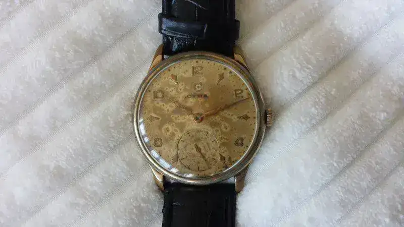

Sé que son muchas preguntas y que os acabo de soltar un rollazo (disculpadme), pero de verdad que leyendo otros posts no me aclaro y no quiero seguir liándola ya que pretendo que sea un regalo para mi padre. Os dejo otra imagen de la esfera por si sirve:

Pon todos los tornillos otra vez y no se te ocurra levantar ningún puente,los únicos que tienes que quitar son los dos exteriores uno lo tienes marcado como t2t que son los que sujetan el calibre. El desmontaje después seguramente se hace por delante haciendo palanca con una navajita en el bisel y saldrá este junto con el plexi.Pero yo que tu esperaría a volver, las esferas son muy delicadas y el reloj merece la pena.Saludos

La tige con la corona se introduce aflojando el tornillito que esta mas próximo (según las fotos el que no has quitado) ojo aflojarlo solo un poco no quitarlo y tras varios intentos entrara,después lo vuelves a apretar. Prueba a quitar el plexi es fácil.

es un Cyma 586, un calibre noble, casi emblemático de la casa,
cuyas bondades y precisión ya se han probado a través del tiempo.
Yo te aconsejaría que no coloques ni quites nada más.

La esfera sale quitando el visel en el que está montado el plexi(cristal). Mira la junta con la caja con detenimiento, o lupa, y suelen tener una muesca como la tapa inferior. Si no la tiene, mete la navaja con mucho cariño y aplanca hasta que salga. Ten cuidado, que si le has desmontado los tornillos que sujetan la maquinaria a la caja e inviertes el reloj, en cuanto salga el visel con el plexi se te puede caer la maquinaria.
Si sumerges en una solución de agua, limpivajillas y amoniaco la caja (solo la caja, quita la correa), y tras un tiemo prudencial lo secas con un trapo, toda esa costra sale.
A la esfera puedes darle con mucho cuidado con agua con jabón en un bastoncillo de oido, pero si no quieres que se te borre la marca, ve muy despacito. En ultima instancia la puedes llevar a restaurar, pero no es barato.

Yo he limpiado varias esferas con éxito y otras no, me llevé en varios parte de la marca y alguna rayita. Si tienes intención de restaurarlo podrías entretenerte limpiando la esfera, total si va a ir a un restaurador. Yo cojo un bastoncillo y lo mojo en una dilución de agua con un gotita de fairi y con volvone, que es amoniaco ya rebajado y echo en un frasco una medida de volvone y tres de agua al 25% más o menos y le paso rodando el bastón, sin presionar.
