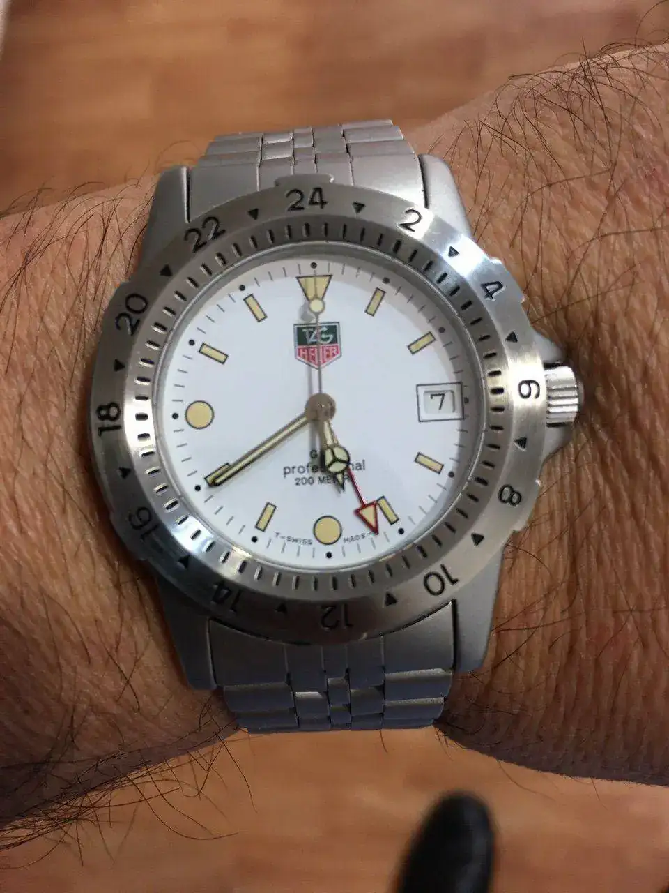

Recién llegado. TAG HEUER GMT PROFESSIONAL (159006) NOS.

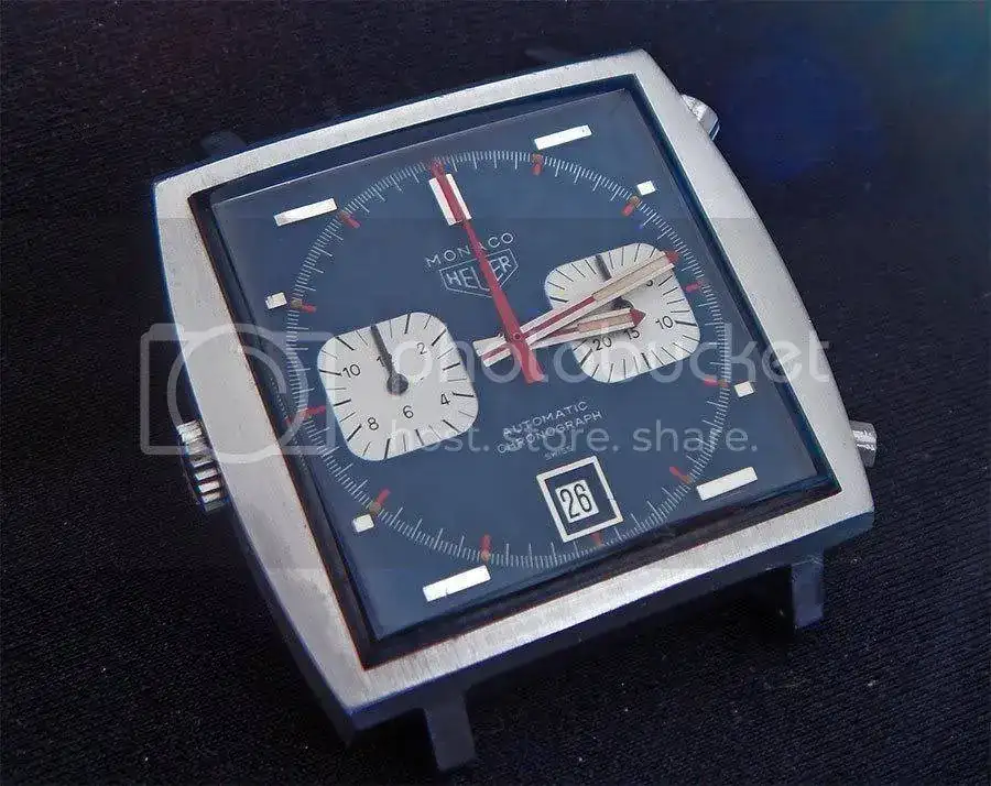

Se trata de "darse un paseíto" por el Heuer Monaco "Steve McQueen"
... modelo 1133B

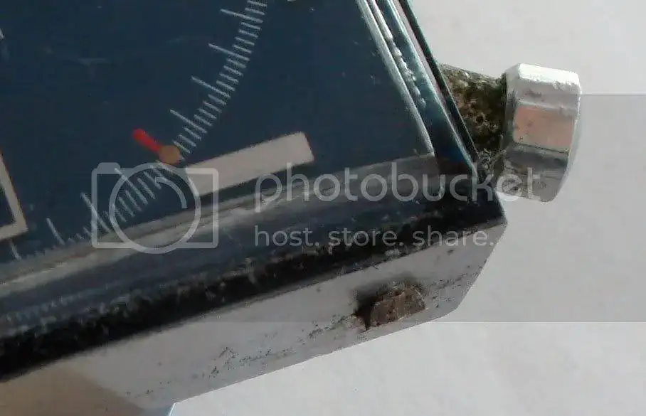

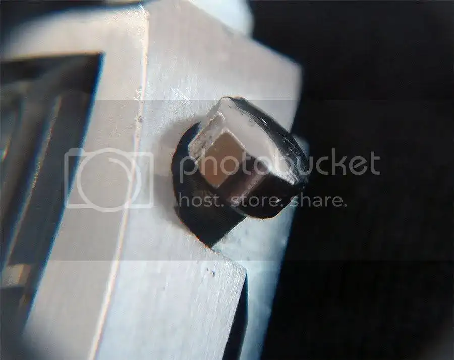

El mecanizado de los pulsadores del crono se debe a que estos se desenroscan desde el exterior.

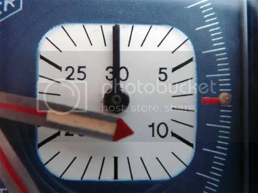

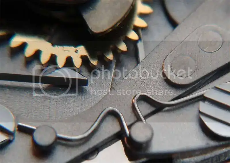

Contador de horas

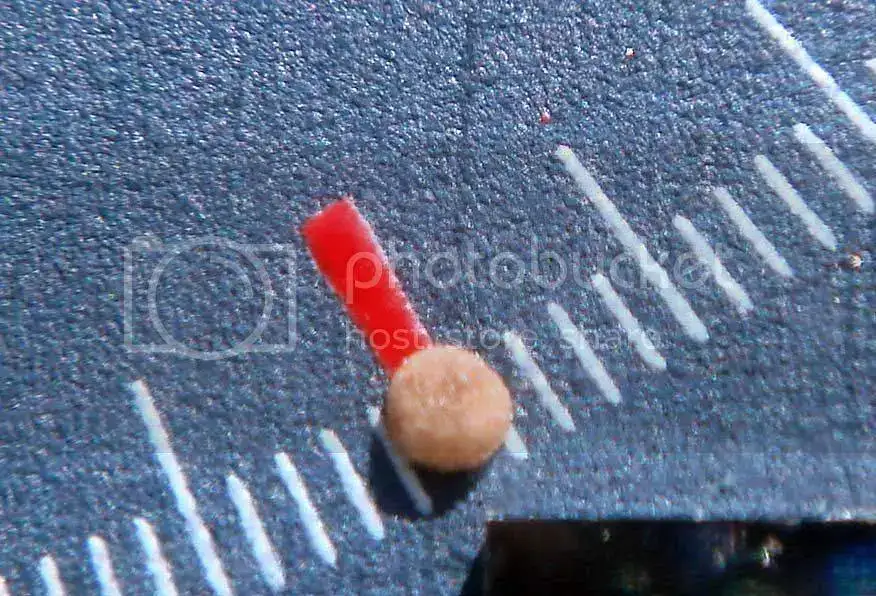

Contador de minutos ... hasta las agujas son racing ... con su "racing strip"

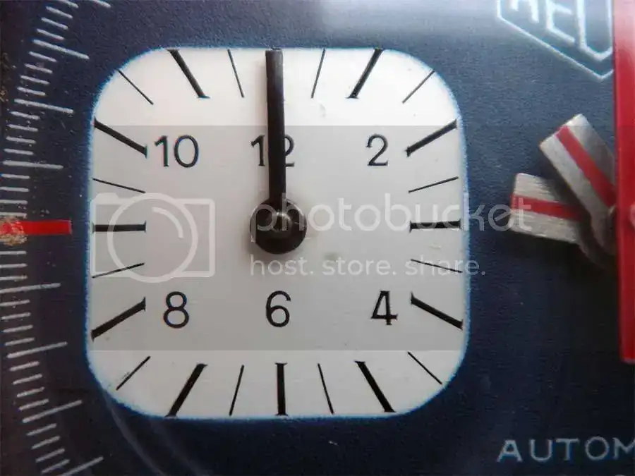

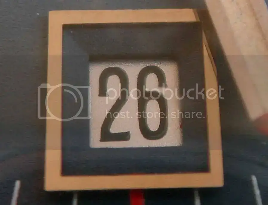

Los números del calendario enmarcado mantienen los "rabillos" al inicio y final de los trazos como en la subesfera
La impresión de la esfera, con su gotita de tritio, ya muy amarillento

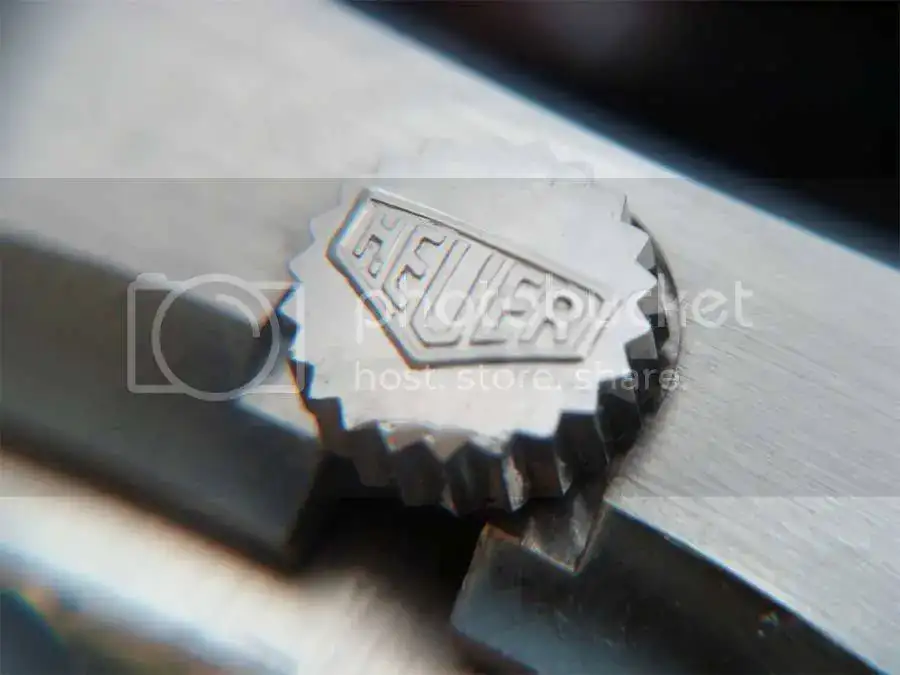

... y el logo ...

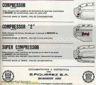

Frecuentemente hablamos de las cajas Compressor y Supercompressor de Erwin Piquerez.
La otra caja de la famila Compressor de Piquerez es la Compressor "2", la "niña fea" de la familia, ya que casi no se habla de ella.
A esta caja le gusta menos el agua que a sus hermanas (creo que 3 ATM), y ha sido usada también por diversas marcas, incluídos algunos Zenith Respirator.
La caja no lleva tornillos para cerrarse, y siendo cuadrada ... pues no se puede roscar.

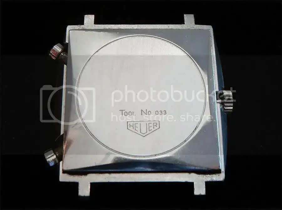

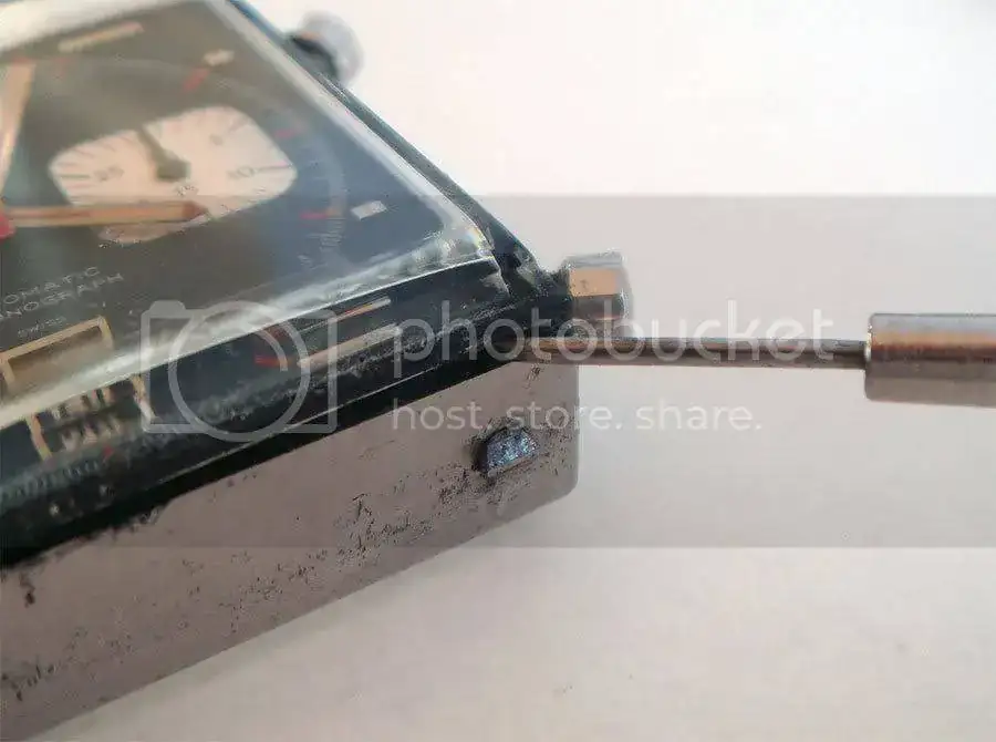

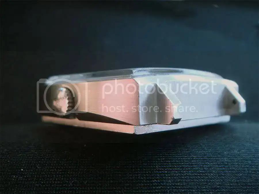

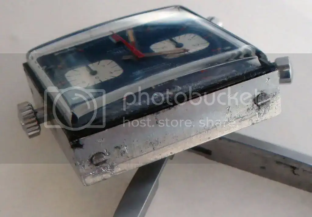

El sistema es curioso, aunque supongo que desconocido para muchos relojeros, ya que prácticamente todas las cajas de este tipo que he visto están marcadas por intentar abrirlas con algún destornillador. En la foto ... las ranuras en las esquinas inferiores. ::bxd:: ::bxd:: ::bxd::

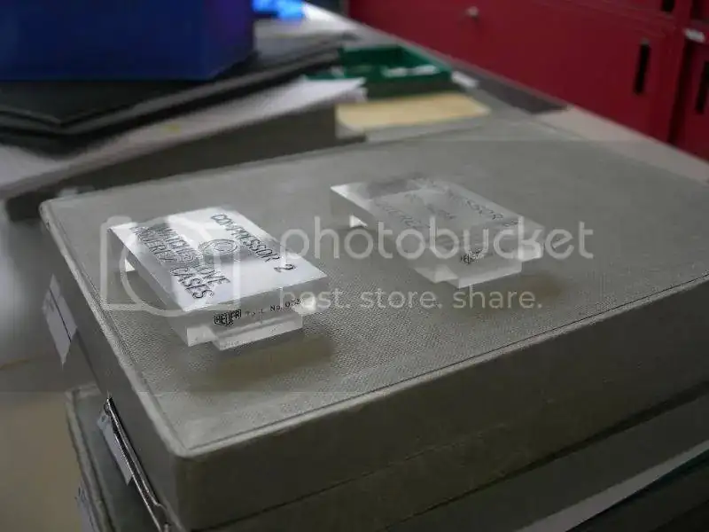

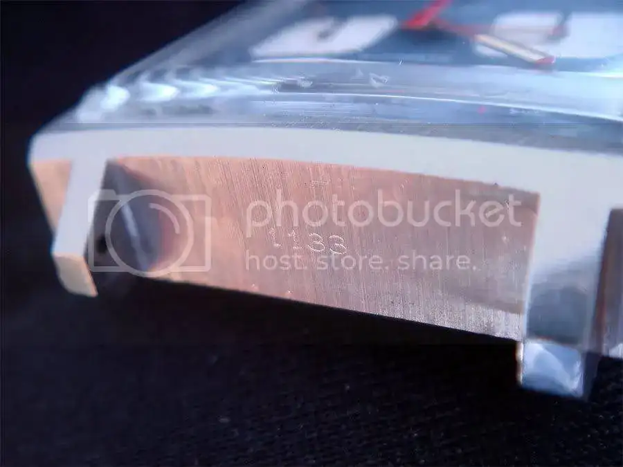

La tapa especifíca que se use la herramienta 033 para abrirla. No he podido encontrar esa herramienta pos ningún lado, pero la verdad es que no hace ninguna falta.
Este Erwin Piquerez tenía que ser un tío, además de ingenioso, cachondo ... al menos juzgando por el reclamo publicitario de la herramienta !! :D :clap: :D ... "Watches Love Piquerez Cases" :D :clap: :D

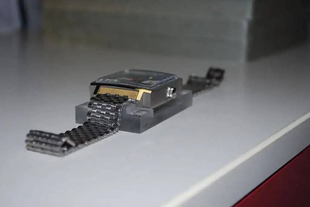

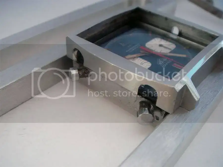

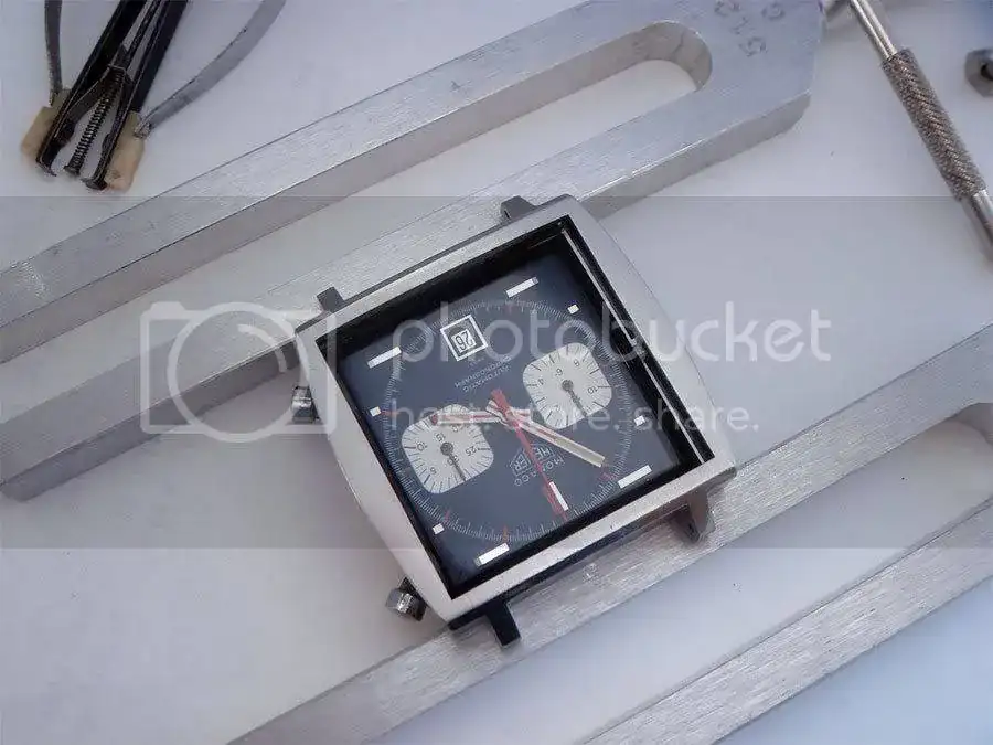

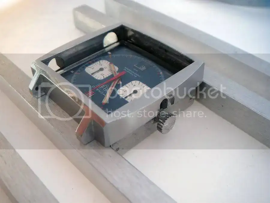

La cosa es que el sistema es simple. Se pone la caja sobre la herramienta soporte
Y no hay mas que presionar el plexi para que con un click se separe la caja monobloque del bisel.

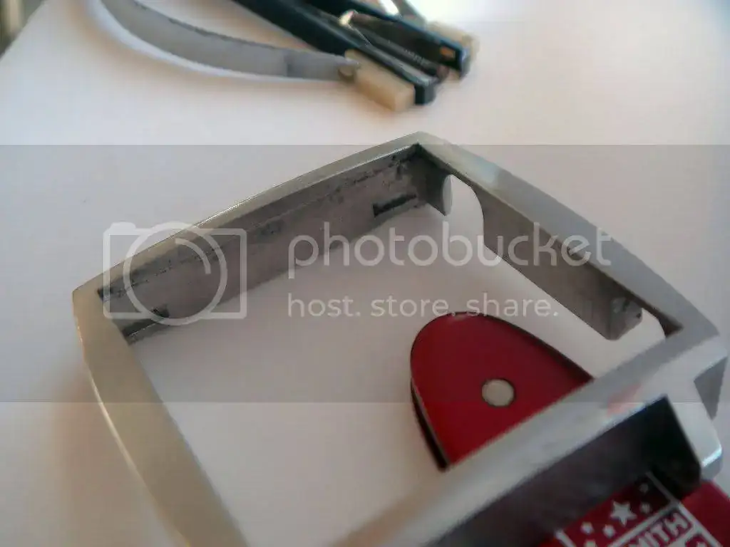

A falta de la tal herramienta, me han servido un par de diapasones que tenía a mano ...
Primero presionamos el cristal sobre las 12 horas y luego sobre las 6 horas, y la caja se desprende del bisel

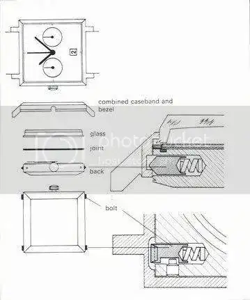

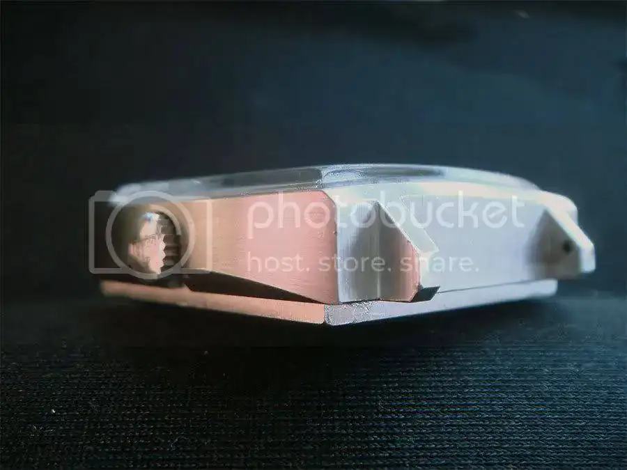

El sistema funciona así:
... una imagen ... mas que mil palabras ...

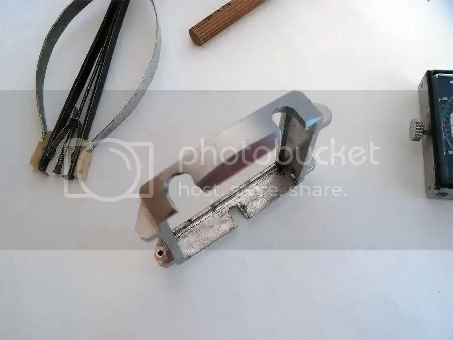

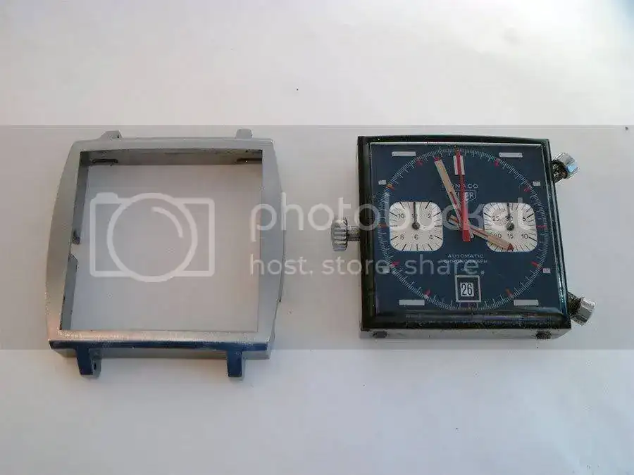

Aquí vemos las ranuras del interior del bisel
... y los pasadores montados en la caja que se ven en el esquema ...
Bastante tocados, por cierto, por la zarpas de quien no conocía las particularidades de la caja. :-(( ::cry:: :-(( ::cry::
Ahora ya podemos levantar el plexi, y debajo, la junta (que gracias a Dios se ha podido encontrar nueva :yhoo::)

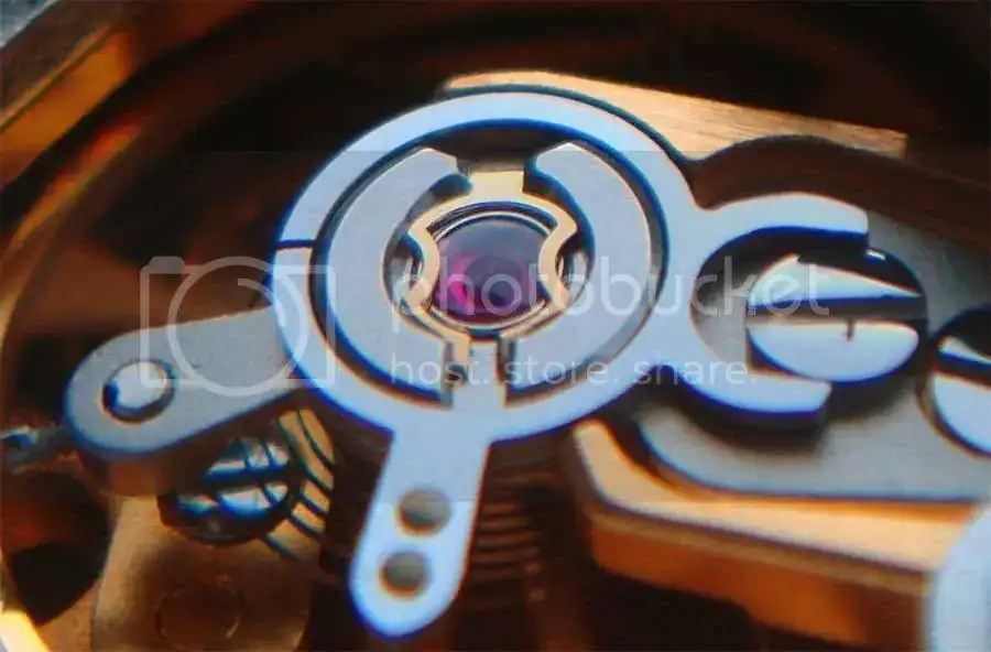

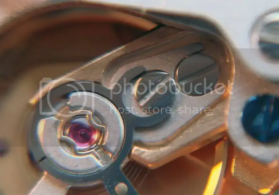

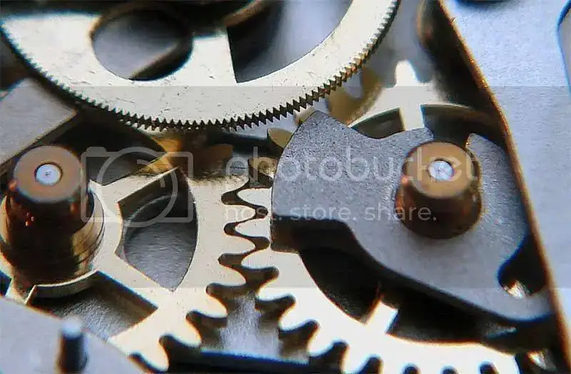

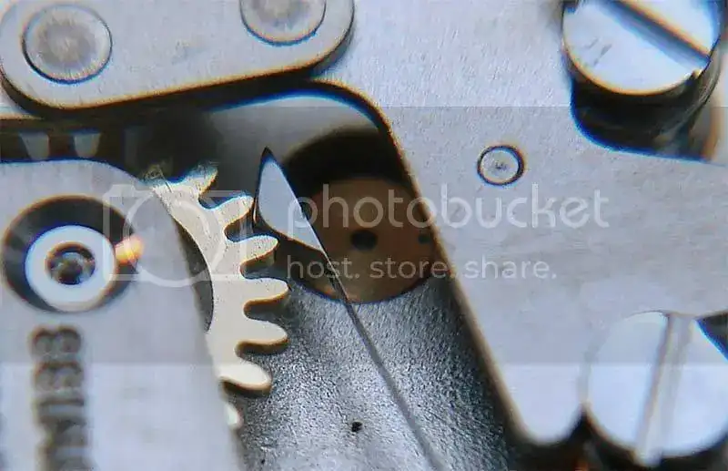

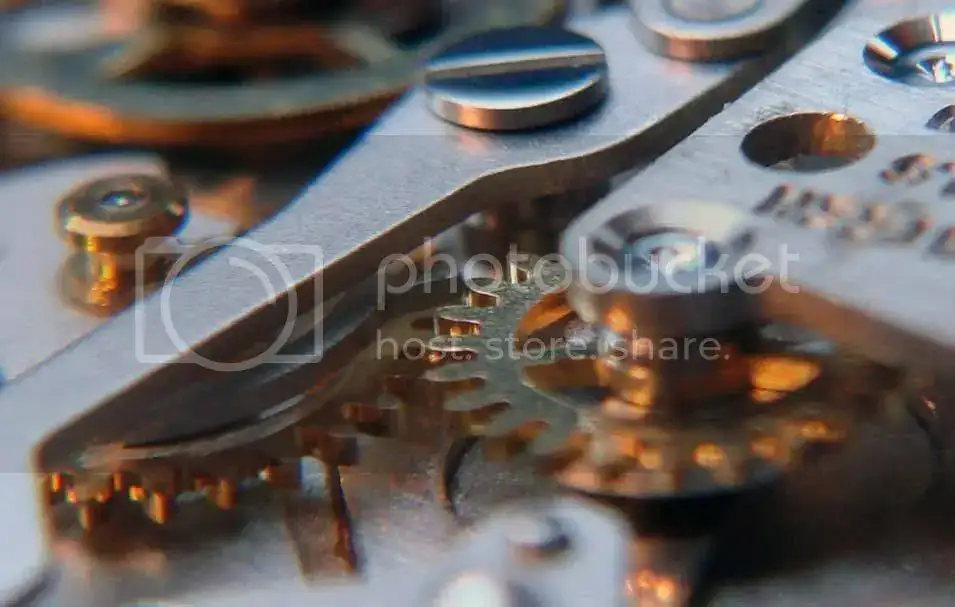

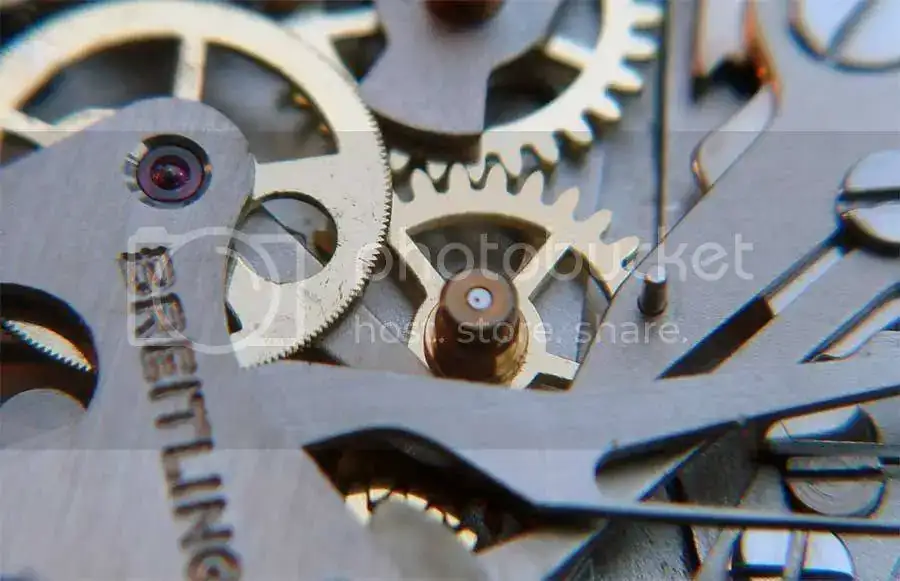

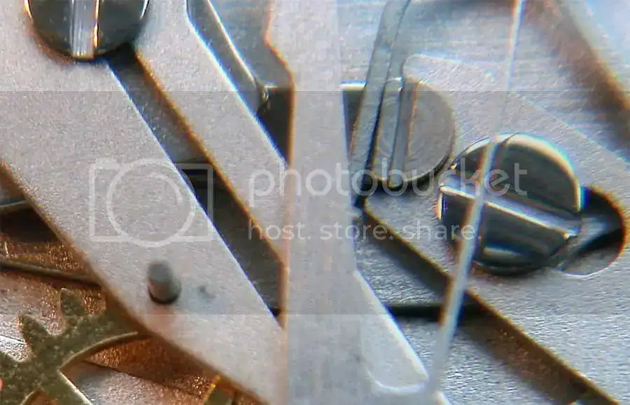

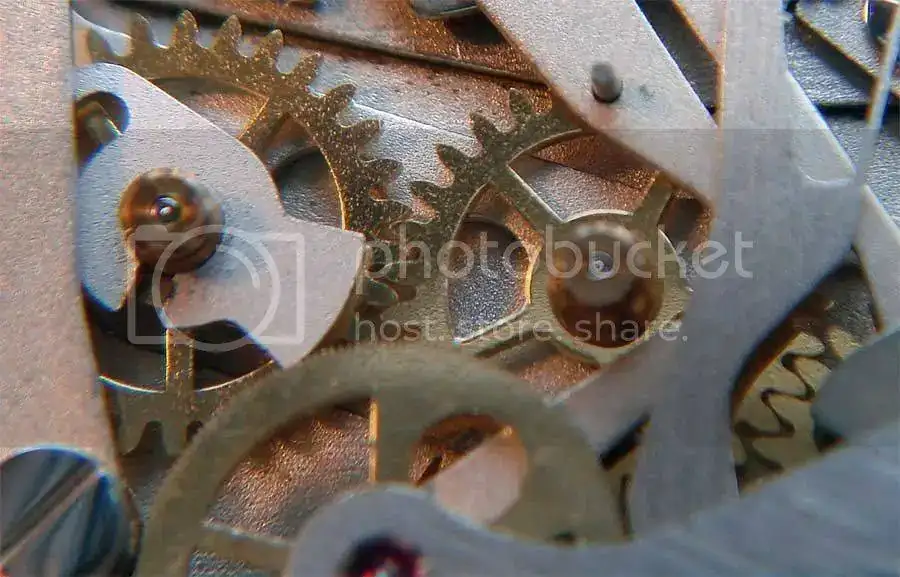

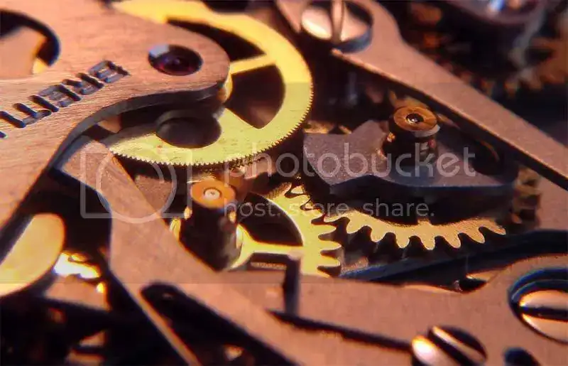

Una vez abierta la caja, nos podemos dar un paseito visual por su movimiento Buren ...
( El movimiento de este Mónaco está ahora mismo totalmente desmontado para rejuvenecerse en el "balneario" y a la espera de la junta ).

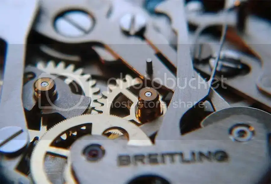

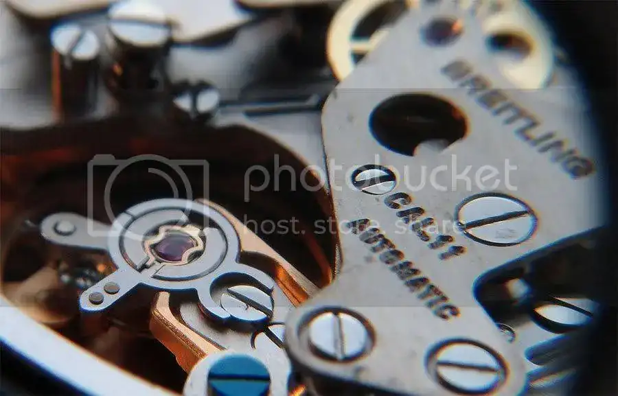

Heuer vistió vario modelos de caja para este movimiento
... en las fotos que siguen se trata del Buren usado por Breitling en su Chronomatic, pero para el caso nos sirve igual ... Buren suministraba movimientos tanto a Heuer como a Breitling.
Espero que el paseo por este reloj, su curiosa caja, y las "tripas" fuese agradable !!! ;-)

Contador de horas

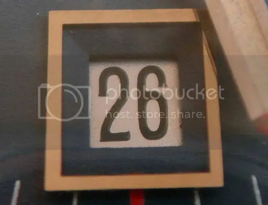

... y el logo ...

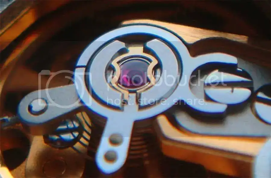

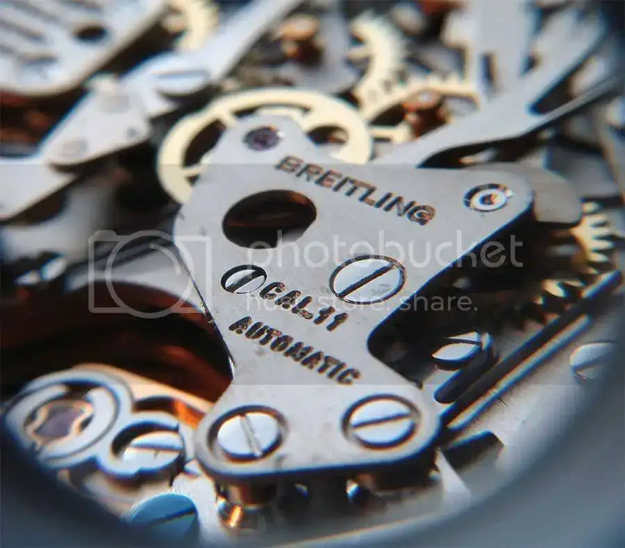

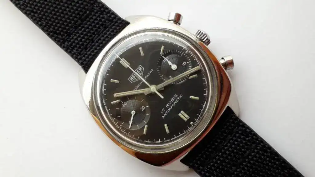

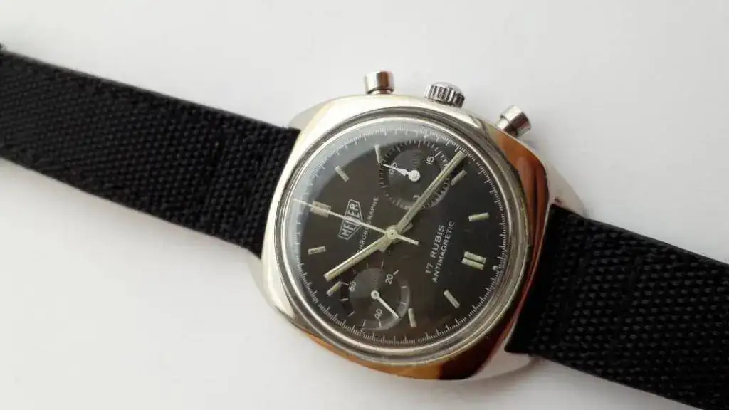

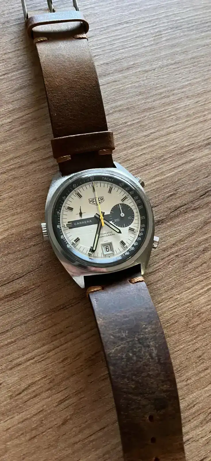

Buenas tardes... Os presento a este pre-tag, que comienza hoy su andadura entre mis muñecas jajajaja.

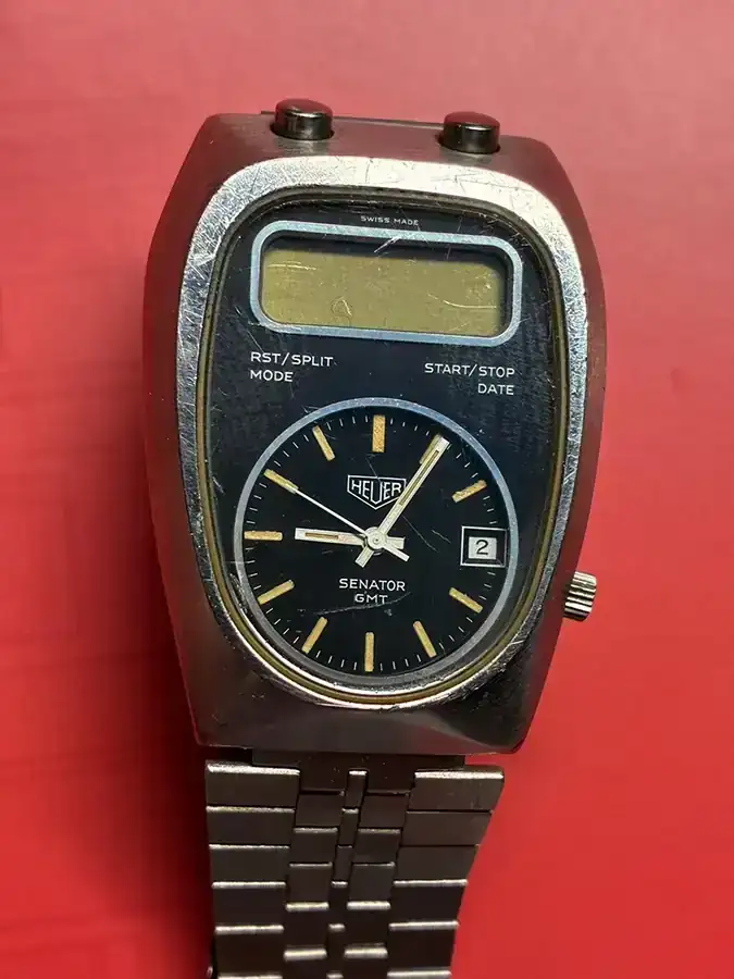

Allá vamos con un Heuer Senator GMT, actualmente fuera de servicio, pero todo se andará.

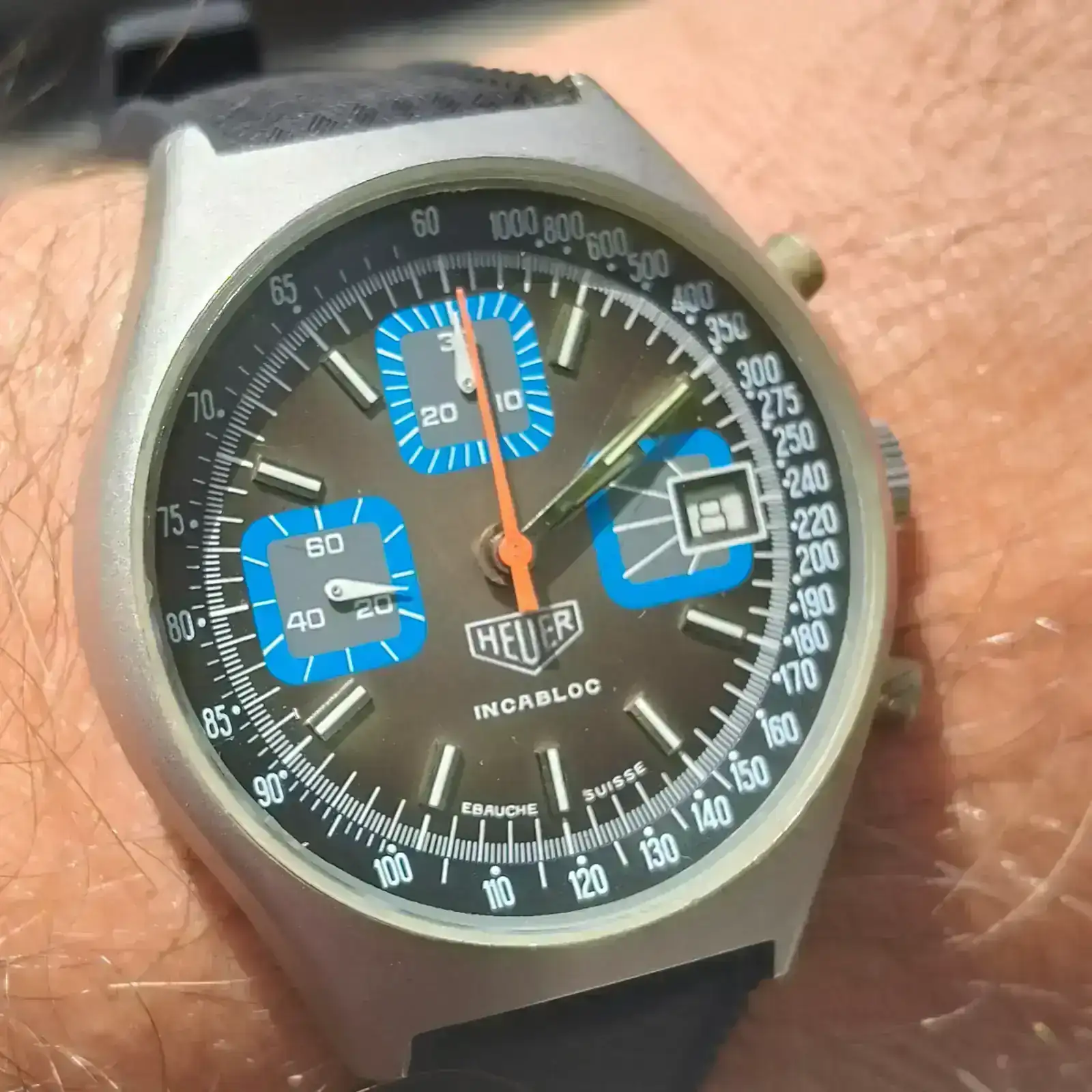

Aquí mi aportación con una nueva entrada, me encantó la estética y me he hecho con el.

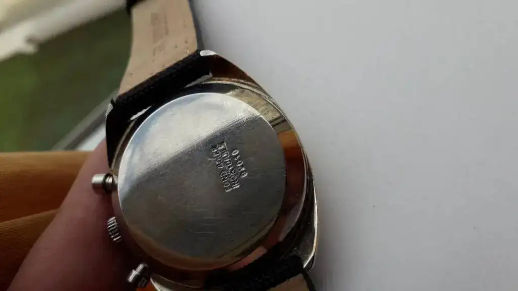

Se poco de este reloj salvo que lleva un Valjoux y que creo que montaron estos relojes por algún problema unos años en Francia de ahí el Ebauche Suisse.
Si alguno me podéis dar más información estaría muy agradecido.
