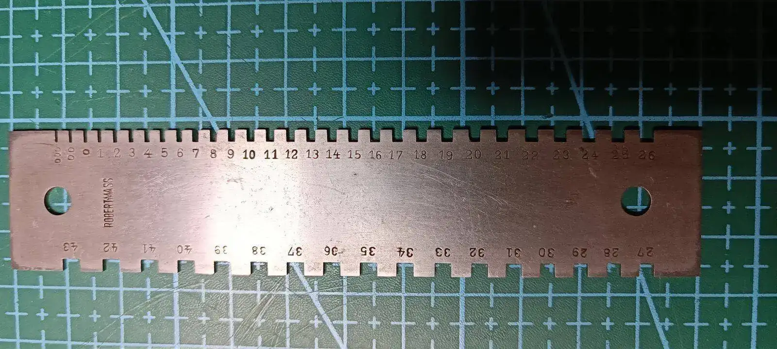

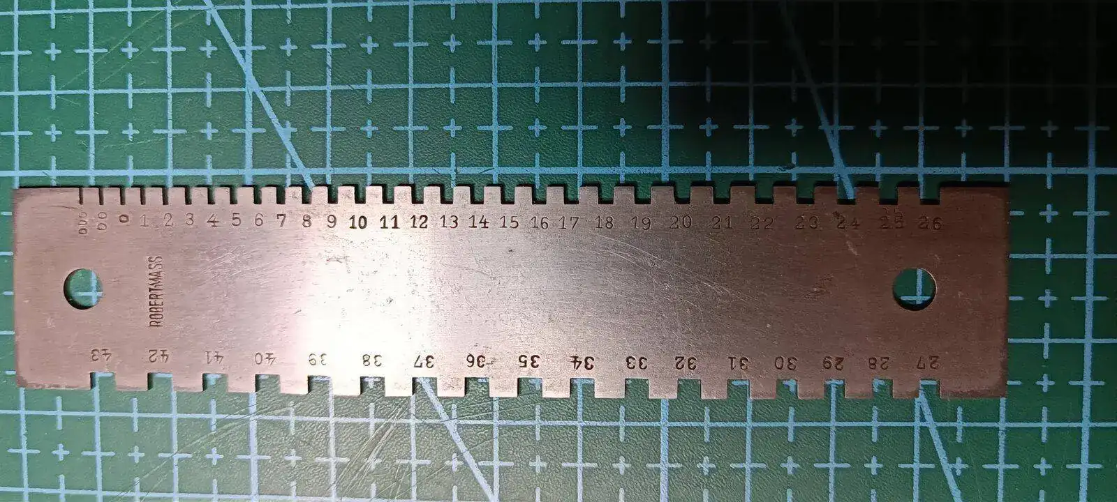

En primer lugar quiero presentar esta imagen de una regla (Robert Mass según consta en la inscripción) pero no sé a que corresponden estas medidas o hendiduras.

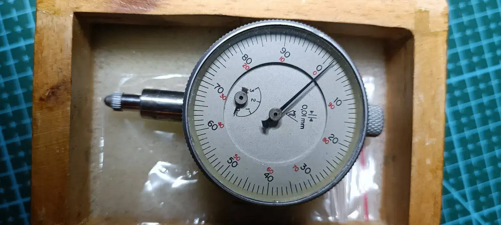

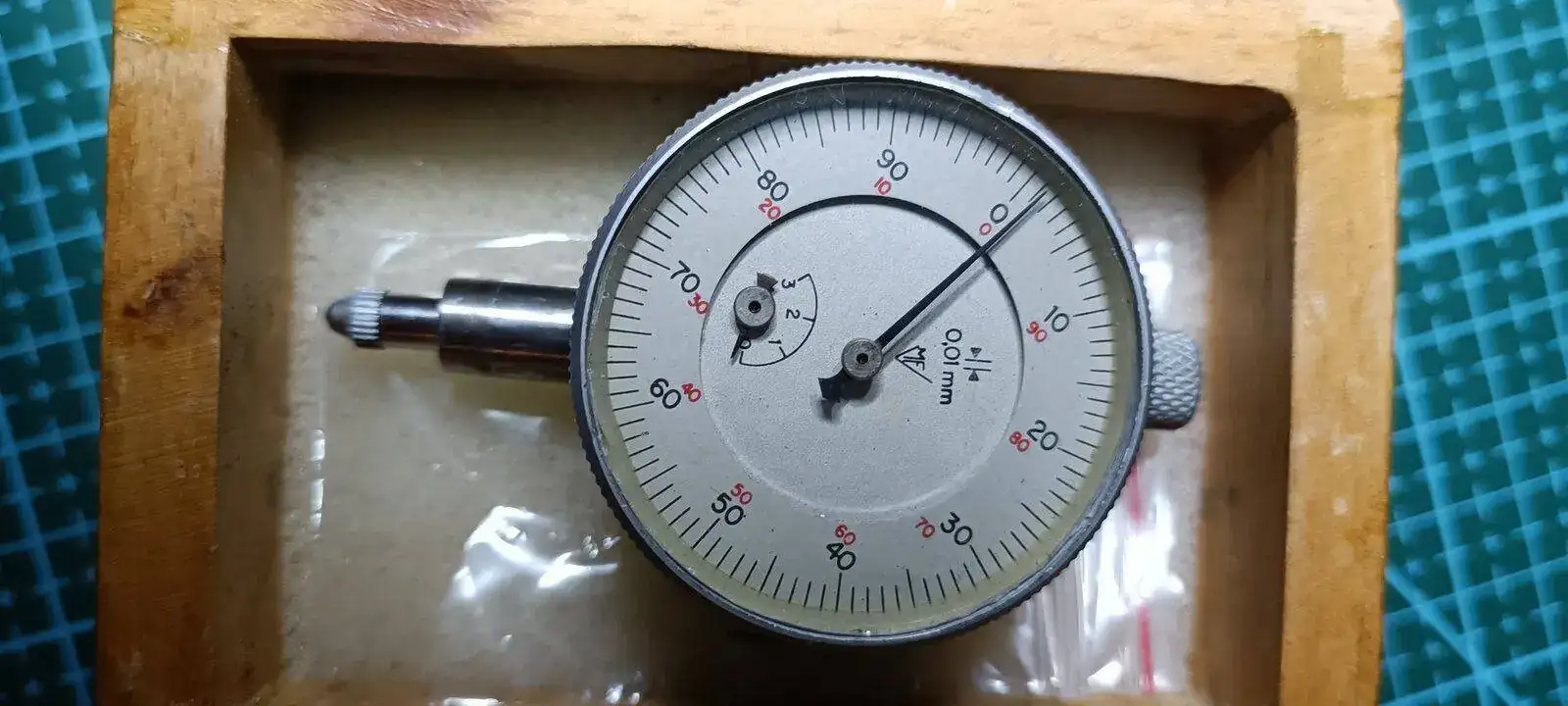

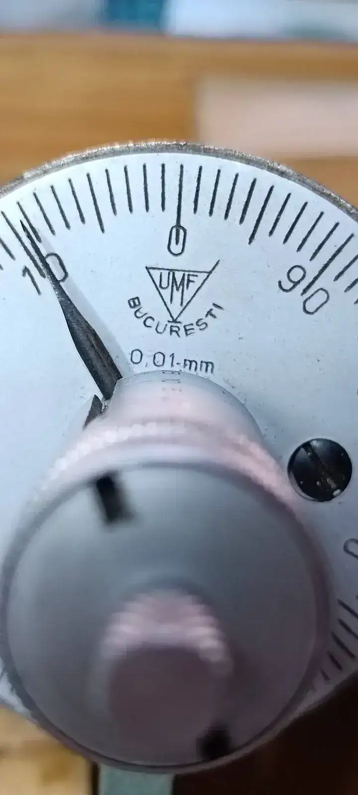

En segundo lugar quiero presenta un gran interés en saber qué es este útil, para qué sirve y qué mide. En esta ocasión he de presentar mis más sinceras disculpas por tan profundo desconocimiento e ignorancia. Sólo he podido averiguar que mide al presionar el propio "reloj" analógico sobre su extremo y que llega hasta tres (no sé qué, imagino que mm) e incluso permite una unidad con diez décimas más fuera del "tres" del escalonado pequeño.

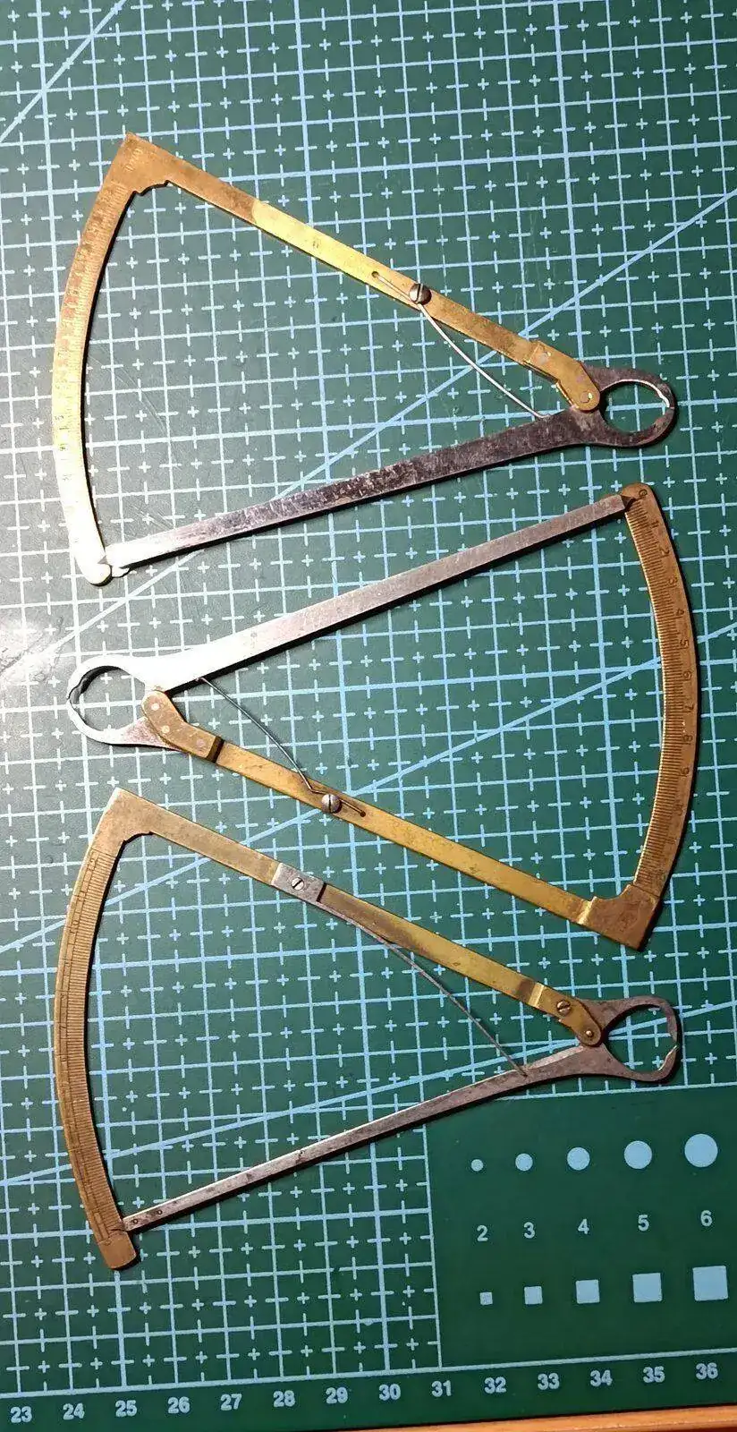

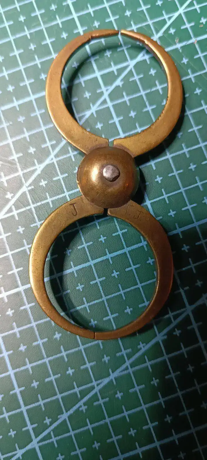

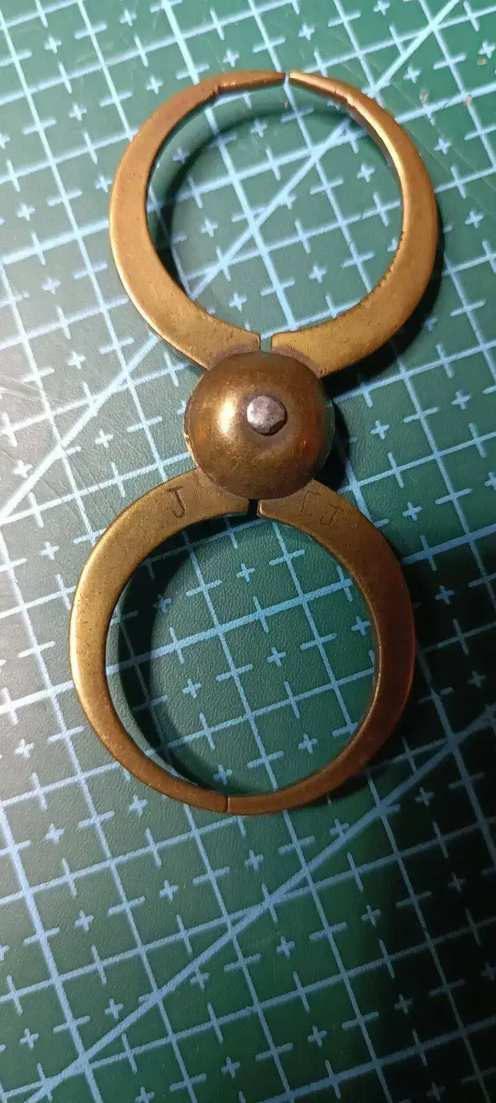

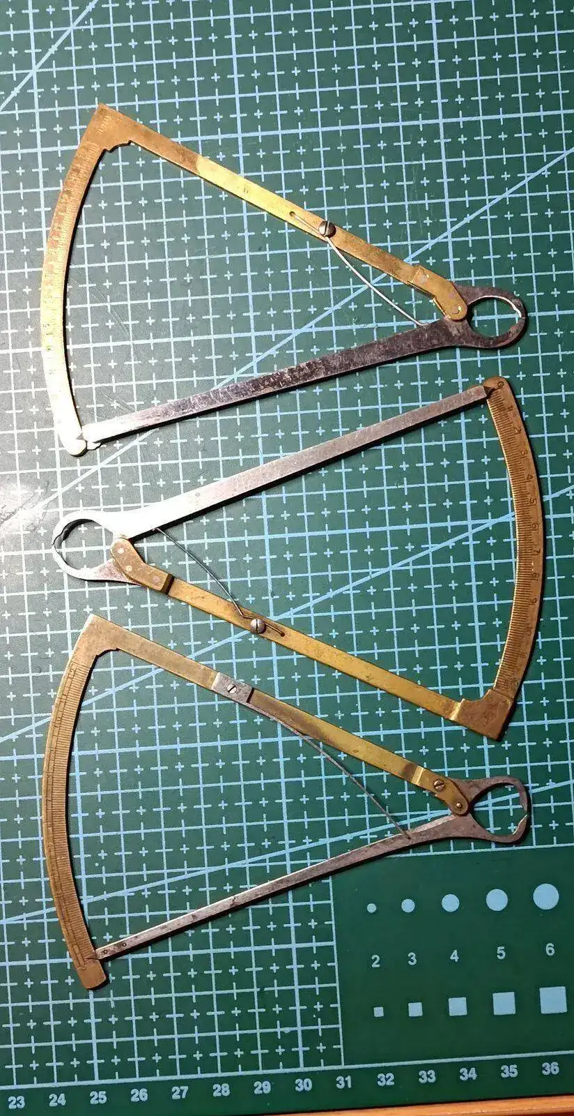

Estos dos útiles si no me equivoco son compases, el primer (ocho creo) no sé para qué más es a parte de quizàs que para comprobar si les ruedas están bien perpendiculares con su eje, sin embargo los otros, ni siquiera sé si son de relojería o de joyería. Les agradecería sus aportaciones/aclaraciones.

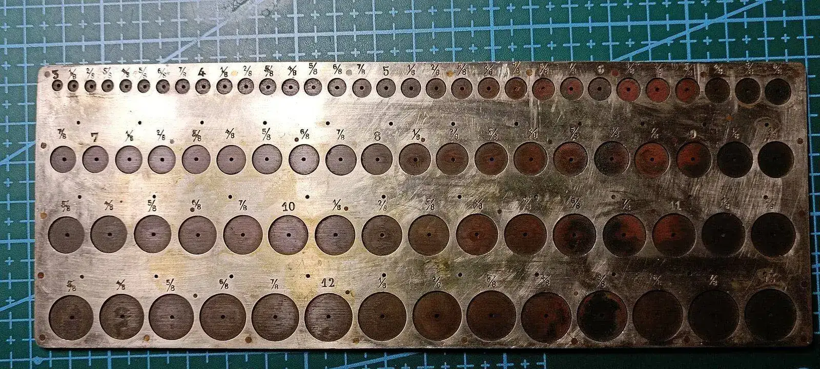

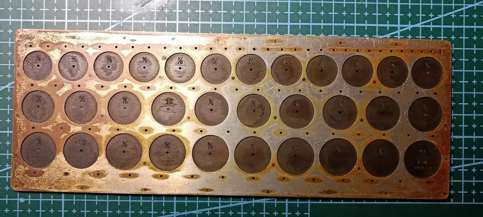

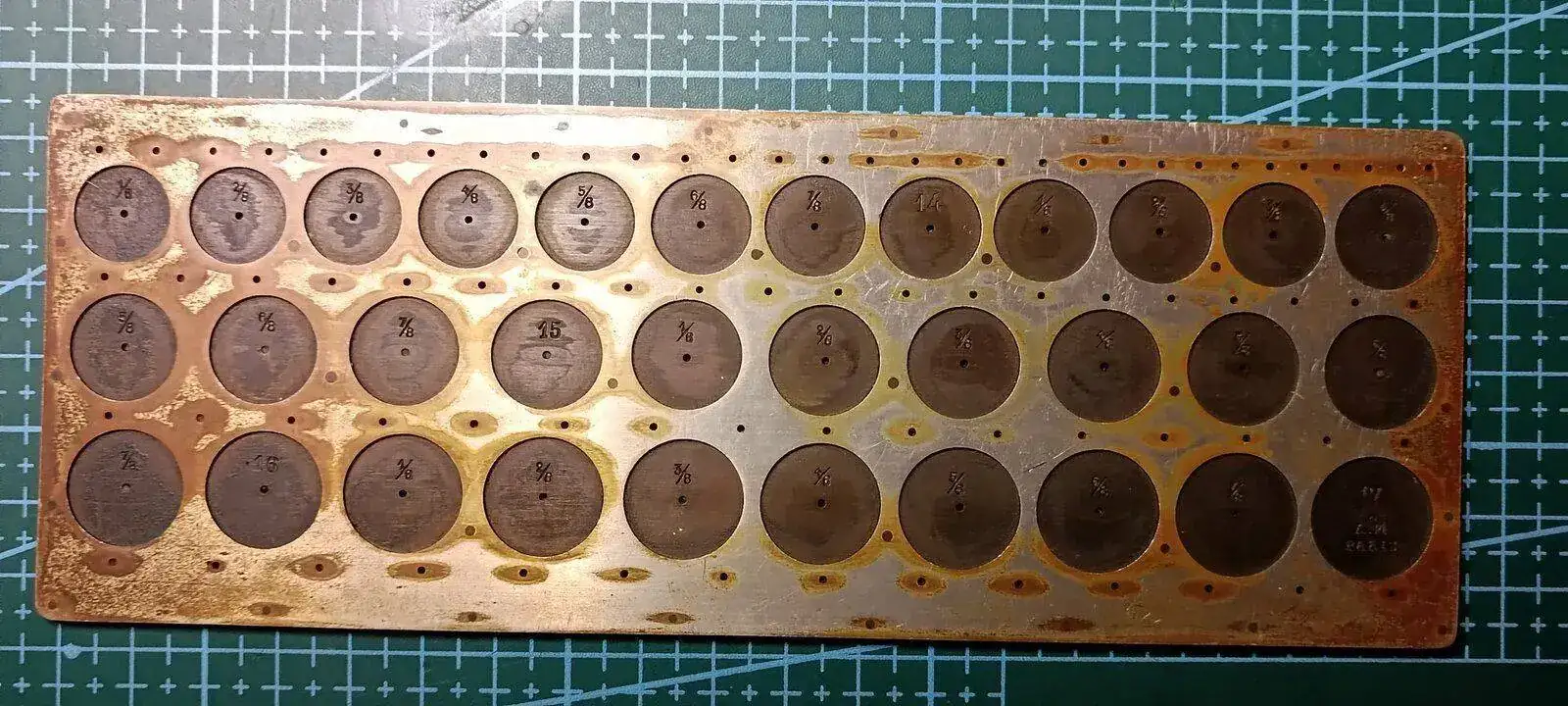

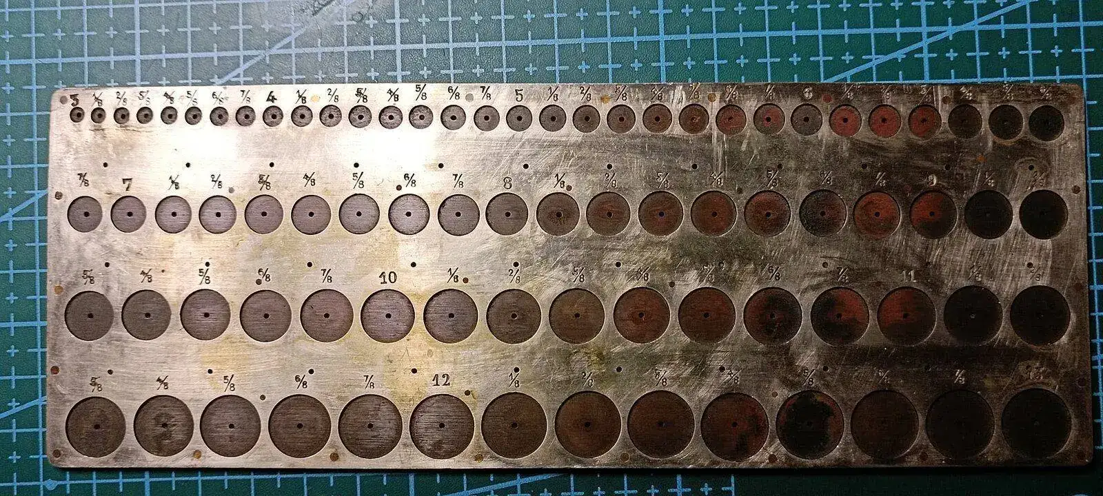

En este caso no tengo ni la más remota idea de para que sirven estas plantillas. ¿Quizás que para calibrar ruedas?, si es así... , ruedas sin sus ejes ¿no creéis.?

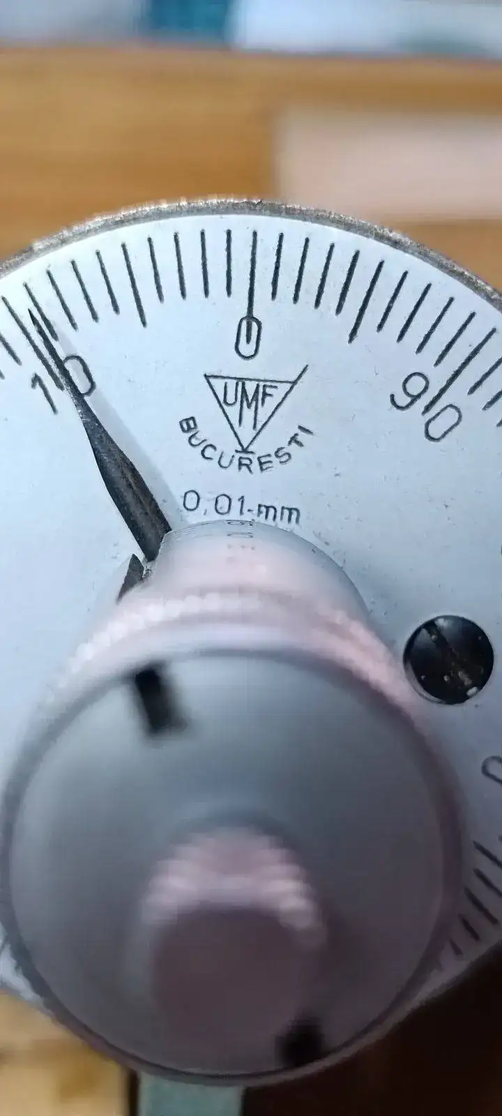

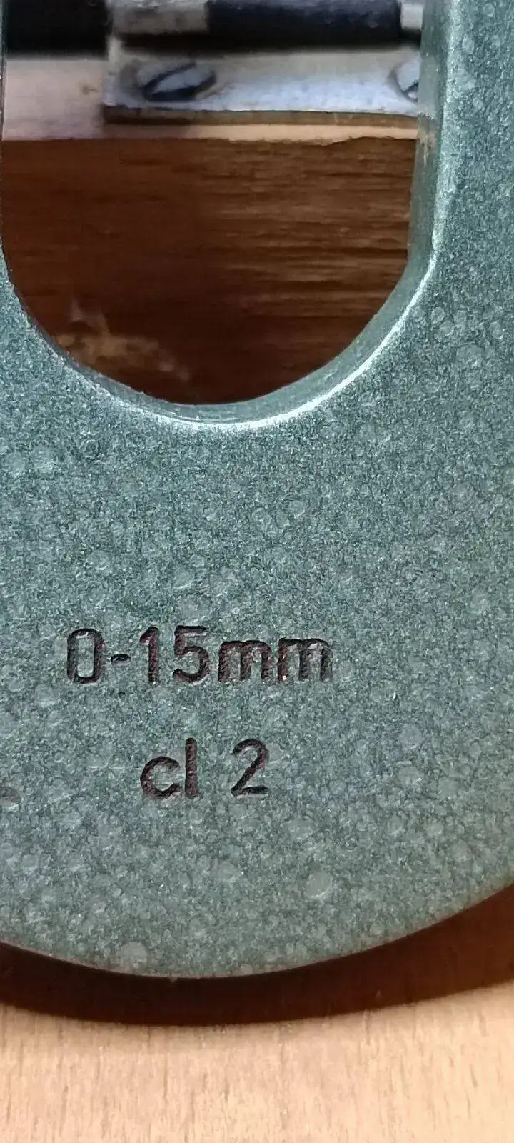

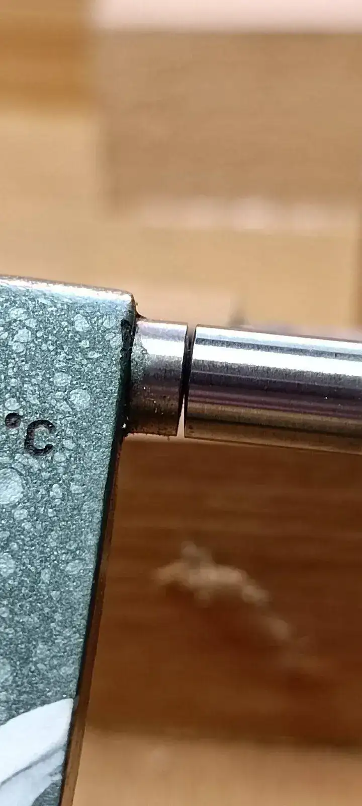

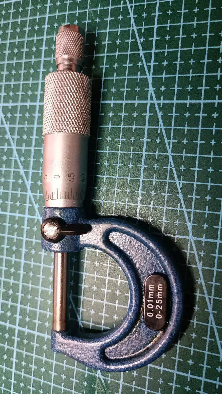

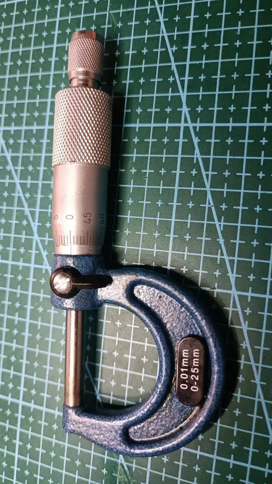

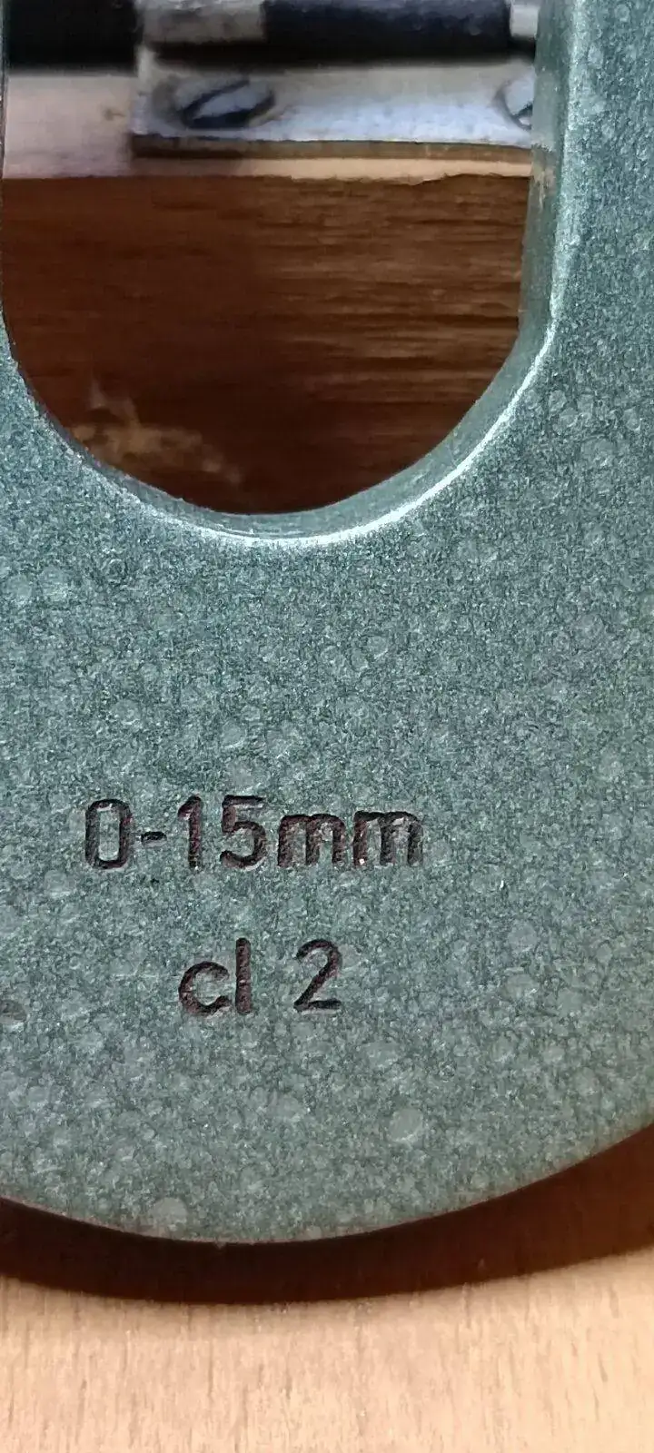

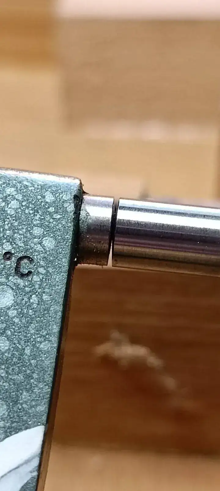

Por último, estos son micrómetros pero, alguien me podría explicar la diferencias entre ambos?.

Lo primero, la "regla" es para medir la altura-anchura de los muelles reales. Hoy en dia con un calibre o micrometro qeu hace mejor la función , lo reemplaa a pieza de museo.
El segundo , el reloj, es un palpador. lee centesimas de milimetro (aguja grande) y el 3 (aguja pequeña) significa que se mueve/mide 3 mm. Cada vuelta completa de la aguja a la esfera es 1 mm (hay 100 divisiones) . Cada milimetro que se mueva la punta (palpador) la aguja pequeñita avanzaráuna posición. Sirve para medir cotas relativas o desviaciones pro ejemplo cuanod pones un eje a rotar en un torno. Se apoya el palapador en el eje hasta qeu haga contacto (se pone a CERO la aguja, en realidad lo que mueves es el dial hasta hacer qeu la aguja apunte al ero y a partir de ahi puedes medir desviaciones cuando rotas el eje). Necesitas un soporte (suelen ser mageneticos) para poder fijar el palpador.. Pon en youtube palpador y veras como se utliza, es mas facil verlo que comentarlo. Tiene mas aplicaciones qeu medir deviacines en ejes, com por ejempllo comprobar planitudes, desviaciones, movimieintos de mesas coordenadas, etc...) muy versatil.
En la fot 3a, efectivamente es un ocoho y sirve para medir la perpendicularidad de los volantes, al ahcerlos girar sobre su eje.
La 3b, es otro instrumetno de medición , en el extremo peqeuño pellizcas la pieza a medir y en el otro extremo estan las mediciones. No veo el detalle, hay mediciones qeu van en milimetro, en pulgadas e incluso en lineas (lignes) eso ya tienes que verlo tú. Se llama calibre //compas de Dixieme /ducien
En las fotos 4, efectivamente son micrometros. solo veo bien la totalidad d euno pero por uan de las fotos creo que difieren solo en el rango de medición , uno parace qeu puede abrir/medir hasta 25 mm y otro solo hasta 15 mm. Miden hasta centesimas de milimetro.
Si buscas en youtube veras ejemplos de como se utilizan.
