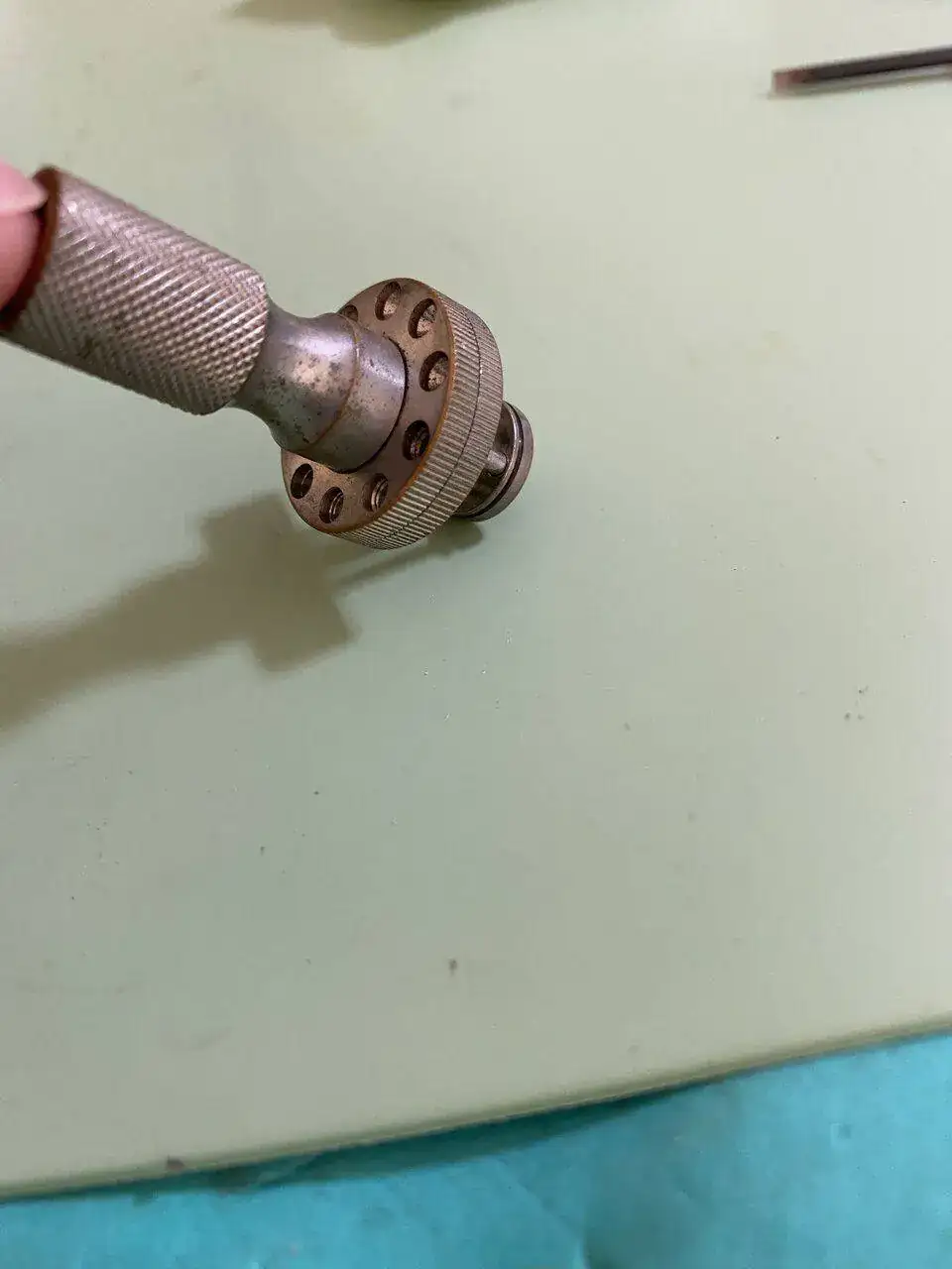

Buenas alguien sabe que es esto y para que sirve
Buenos dias es para sujetar ajustar y poder agrandar las agujeros de las agujas, desenroscas y oprimes en la parte de arriba vera que el circulo grande se abre por la mitad para poder meter la aguja en el agujero que corresponde aprietas y ya tiene sujeta la aguja para poder escariarla hasta la medida que necesitas

Mil gracias

Entiendo Eduardo Benito, que la parte que podemos ver en la imagen, es la inferior, ¿no pude ser así?.
Podrías decirnos cómo se llama. ?
Gracias y saludos.
