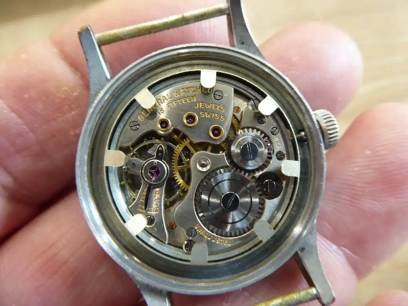

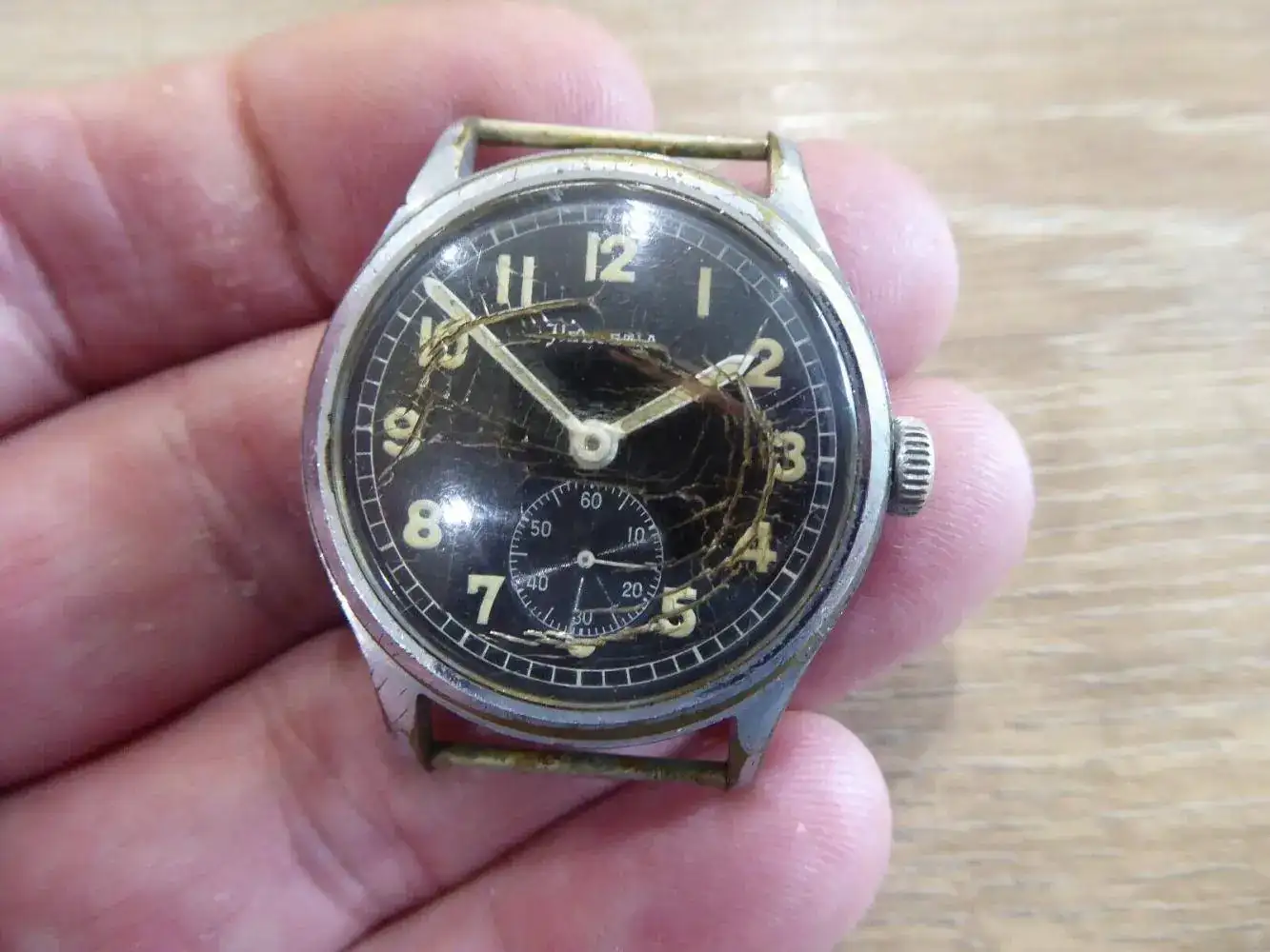

El que os quiero presentar hoy, es el último en llegar, un Helvetia con calibre 82A. El reloj apareció en subasta sin mencionar su origen militar lo que limitó el número de personas que se interesaron y pujaron, gracias a ello al final me pude hacer con él a precio un precio muy razonable. El vendedor lo anunciaba lo anunciaba con el eje volante roto y esta era la primera foto del anuncio
No tenía buena pinta pero fué verla y tener ganas de seguir viendo el resto para confirmar mis sospechas

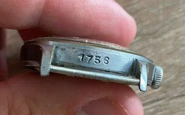

Esta ya me subío las pulsaciones, el resto no eran tan importantes pero si una confirmación

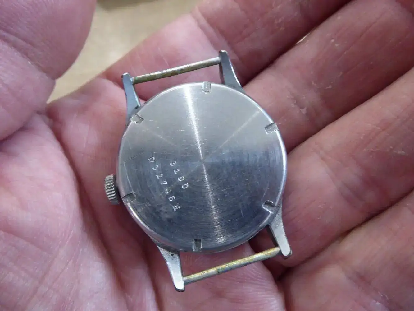

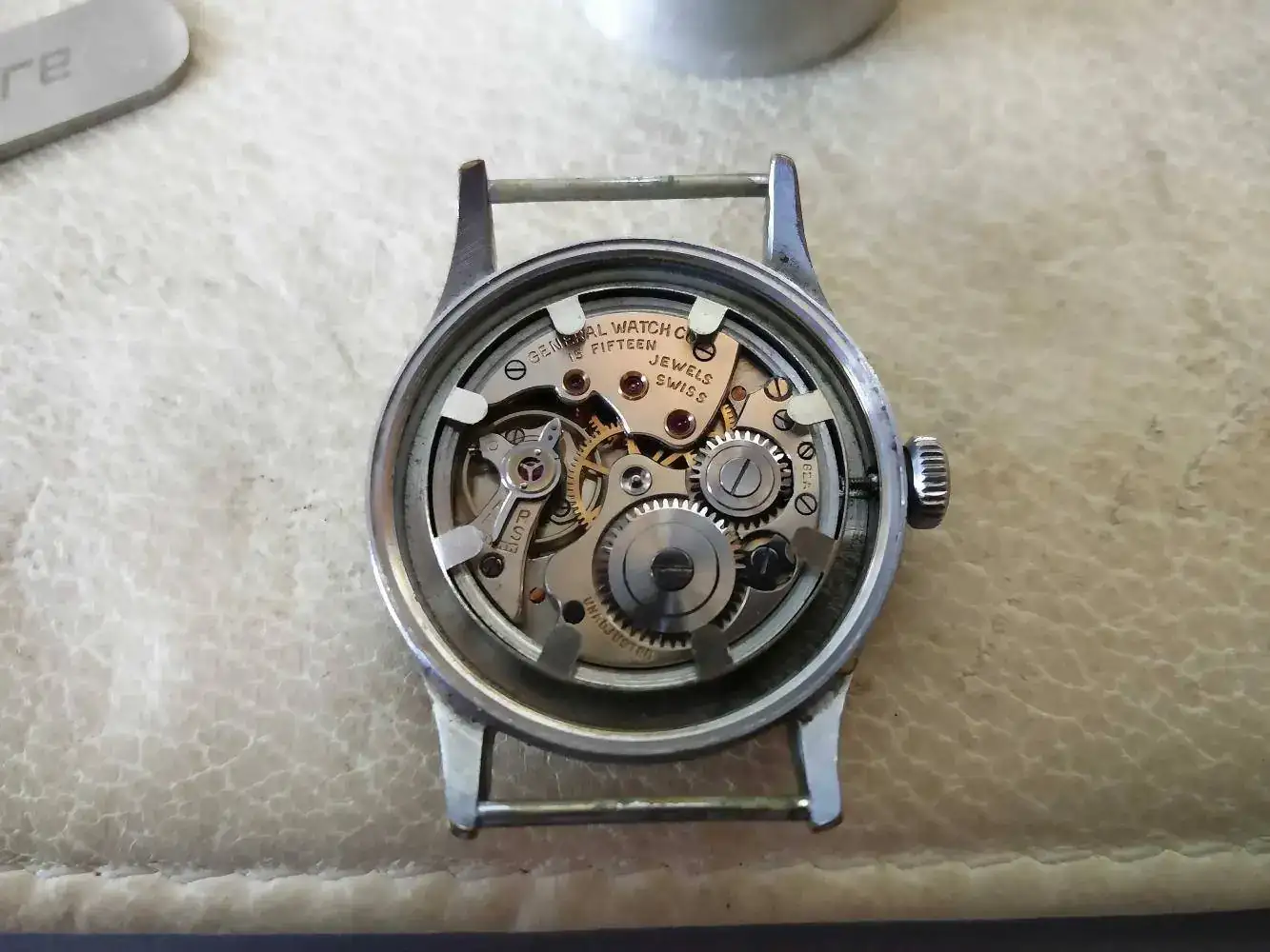

Deseaba someter el reloj a su opinión ya que no pude encontrar ninguno con el mismo calibre, es un 82A-24, lo que es correcto para este reloj, pero esta es la versión civil del mismo, las diferencias están en el corte de los puentes y los textos grabados, los fabricados expresamente para uso militar tienen un acabado más simple. Su respuesta fué que está al 99% seguro que el reloj salío así de fabrica, se trata de lo que él llama Tipo 3 y por ser de los primeros, esta serie empieza sobre el D32300H, probablemente se entregára con la versión que la manufactura tenía en stock del calibre.

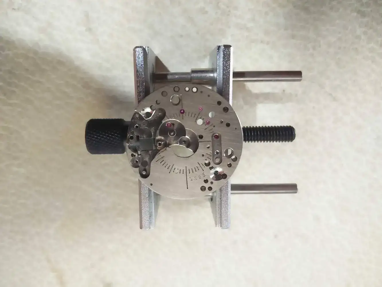

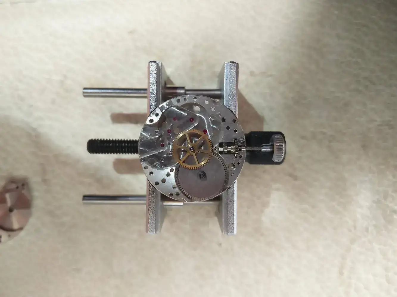

El reloj estaba anunciado con el eje roto así que en cuanto lo recibí, me puse manos a la obra, al desmontarlo, tuve una buena noticia y otra mala, la buena es que el eje estaba bien, la mala es que lo que tenía roto era el muelle real.
La verdad es que el calibre estaba impoluto

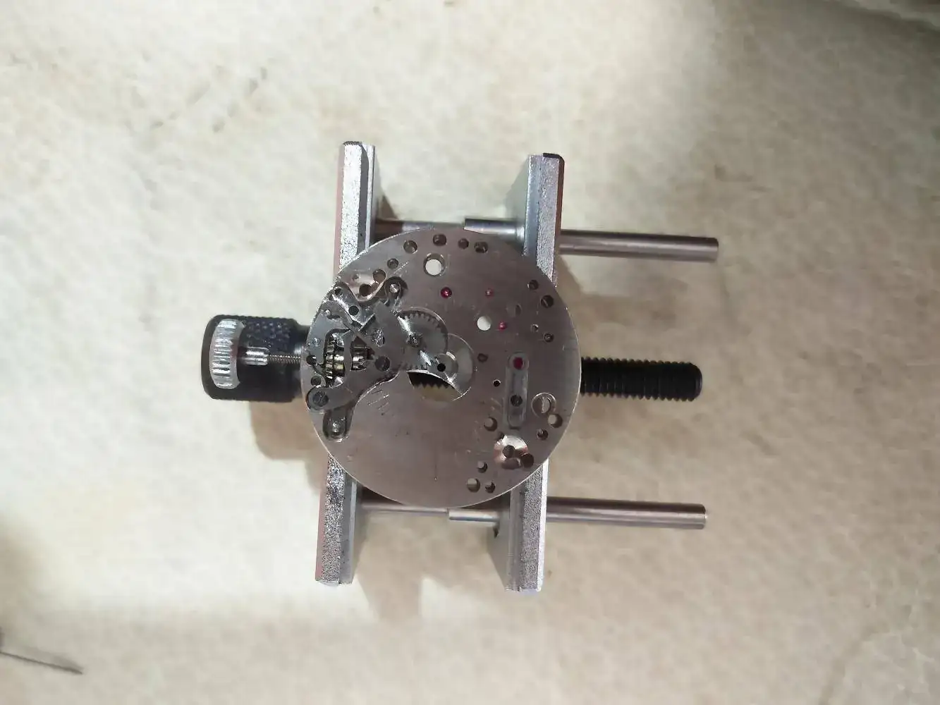

Ya con la parte del remonte en su sitio

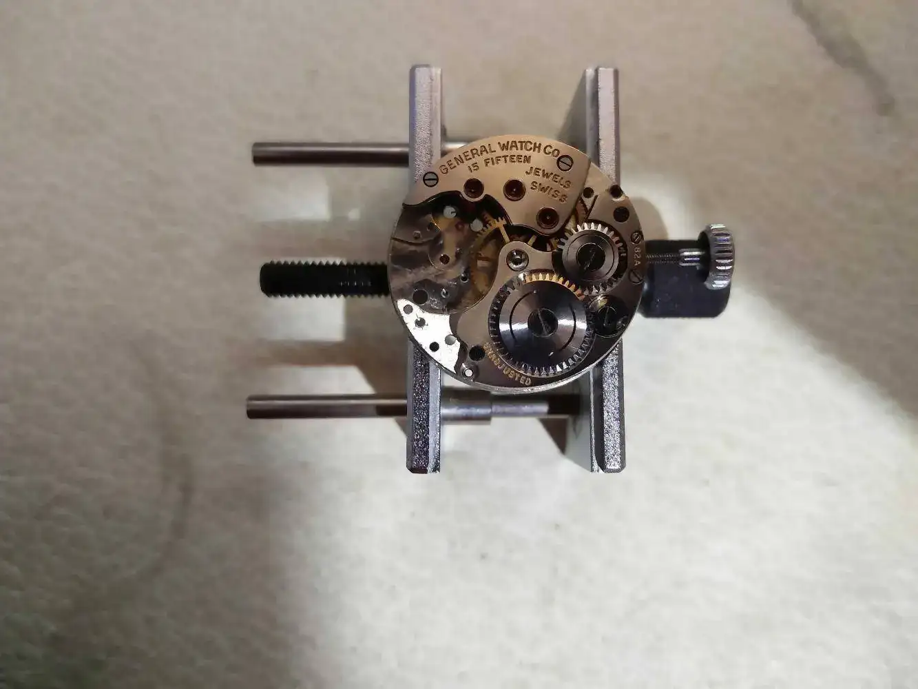

Por el otro lado, tuve un tropiezo que se puede apreciar en la imagen siguiente en la que se ve el tornillo de la rueda de trinquete roto en el eje del barrilete, este es el primer calibre que me tropiezo que tiene este tornillo de rosca a izquierda, en la de corona es habitual, pero esto admito que nunca lo he visto y me costó un pequeño disgusto.
Sustituidas las piezas rotas
El reloj vuelve a tomar vida
Pero ya al montar el puente con el volante, me doy cuenta que la espiral queda elevada del lado de la rueda de centro y la toca, el resultado es cómo si tuviese una buena dosis de Pervitin en sangre, vamos que va cómo una moto. No me gusta meter mano a las espirales ya que son muy delicadas y lo más fácil es liarla. Primero busqué un recambio y al no encontrarlo me tiré al río,

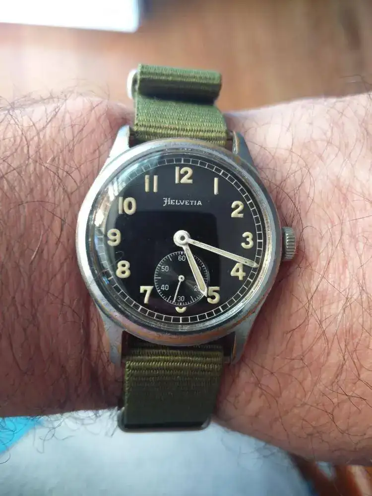

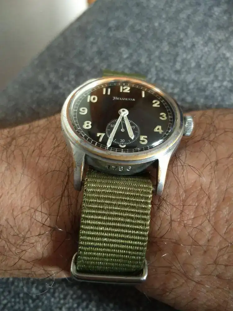

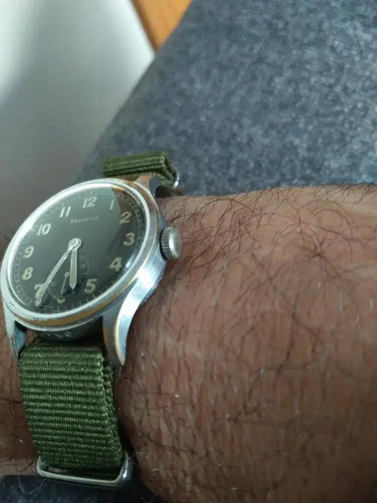

de eso no hay fotos pero si muchos nervios, para ajustarla, la solté del volante y la monté en el puente para ver si caía la virola justo en frente del rubí, poco a poco fui ajustando la forma de la última vuelta de para obtener una espiral más plana y resolver el problema, tras varios intentos infructuosos, al final, aún no sé cómo, pero todo encajó a la perfección y el reloj va como debe de ir. Ya sólo quedaba por poner un plexi nuevo, donado por Daniel. El resultado final a falta de ponerle una correa que le vaya un poco mejor es este

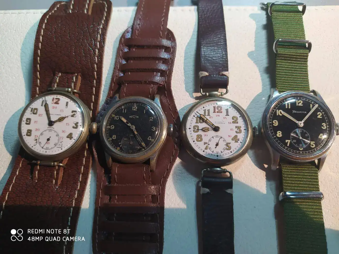

Aquí con sus compañeros por orden de llegada, de izquierda a derecha, un Zenith de los Signal Corps U.S.A., un Recta D.H. (gracias Daniel), un Ulysse Nardin de los Signal Corps U.S.A. y el último el Helvetia objeto de este hilo.

Gracias Firefly :ok::, me alegro que te guste. Aunque no tengo dudas sobre el origen del reloj (Conozco el vendedor, es un vendedor del Reino Unido que compra lotes de relojeros retirados y los revende en pequeños lotes o piezas sueltas, pero sin tocarlos) si encuentras algo, perfecto así lo podré documentar un poco más.
Saludos desde el norte:umbrella:

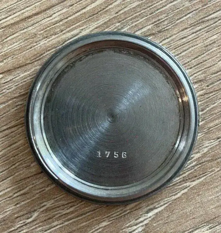

He revisado mi bibliografia y puedo decir que me parece original sin duda. Tambien debo decir que aunque he encontrado otros helvetia con el mismo corte de puentes (mejor dicho sin el), 82a modelo 28. A partir de la serie D40xxxH. Y sin leyenda en dicho puente. La estampacion del numero en la tapa trasera presenta algun caracter hasta ahora inedito para mi.
Por ello, me has dado una nueva linea de Helvetias dh y con tu permiso me guardare las fotos del tuyo para tenerlo de referencia en futuras comprobaciones.
Gracias y un saludo.
Hola Firefly,
Gracias por tu respuesta :ok::. La conclusión a la que llegas es similar a la que me ha dado el administrador de "www.helvetiahistory.co.uk/german-military-dh-watches" por número de serie y configuración el calibre parece un híbrido o versión de transición de la versión 82A-24 con la estética de la 82A-28. Por mi parte, en cuanto publico fotos en un post considero que pasan a formar parte del dominio publico, las puedes usar sin problema ya que pueden servir de fuente de información para otras personas y eso se agradece cuando buscas datos.
