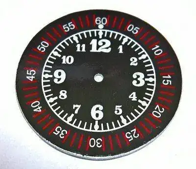

Bueno al grano. La semana antes de Semana Santa me envía un mensaje el relojero con la imagen del dial terminado:
que fuera de la caja es así:

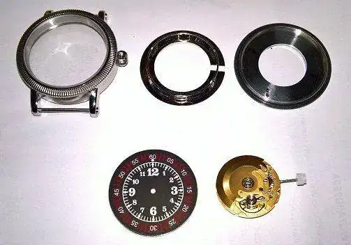

Lo pongo en la caja del 2842 y le pido las agujas por la bahía a un italiano. No se que pasa pero no eran de su medida
Mientras buscaba agujas blancas, desarmo un chinito de bolsillo con agujas breget y segundero central, que aunque era open face no me importaba pues el dial iba pegado
Les quito el color con disolvente y las pinto de blanco y les doy la parte correspondiente de lumen ( me quedan mas o menos bien). lo monto en la caja del 2824, aprovechando que traía una braga casi casi del mismo diámetro interior y lito, andando.
Ahora a buscar agujas breget y una trotadora que termine en punta de flecha, a ponerle el 2824 y quitarle el movimiento que tiene, aunque funciona de coña.

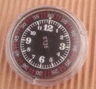

4.webp esta es la caja del 2824
Para no mentiros , probé una caja de parnis con corona, y le puese un adorno circular que traía el reloj de bolsillo para tapar la braga de plástico
Pero la del 2824 era 1,5 mm mas estrecha y en ella se veía mejor el dial ( es la de la izquierda con correa)

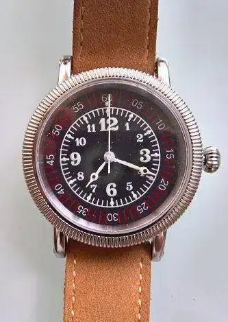

Y así es como ha quedado hasta ahora:
Y colorin colorado por ahora es lo que hay.

Gran trabajo amigo, como te lo curras.
Esta muy chulo.
Interesante. Gracias por mostrarlo.
Pues si, está recién montado y no está terminado del todo.Mañana lo verás en su sitio.No tiene más problemas porque el dial va pegado.

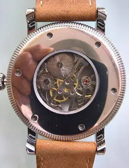

El reloj japo que te has montado me gusta mucho, el trabajo artesanal realizado es digno de mencion, lo que menos me ha gustado es la maquina, que no es la maquina que yo abria puesto a esta pieza. creo que con el curro que te ha llevado este con una Molnija 3606, habria sido :dribble::dribble::dribble:
No quiero de decir que no sea un trabajo sobresaliente, pero con esa maquina le habria puesto fondo ciego
Magnifico trabajo, y el reloj en conjunto es una pasada, ya que conserva la totalidad de los elementos del modelo original.:ok:::ok:::ok:::ok::

He encontrado un movimiento 3608 , ¿sirve?, es segundero central y 36 mm de diametro
Amigo Jedi:
Es un calibrazo ruso y es ese. Hay agujas breguet pero negras creo que las pintas de blanco y listo.
Pero con un ETA 2824 también esta de lujo es un petardo de maquina
