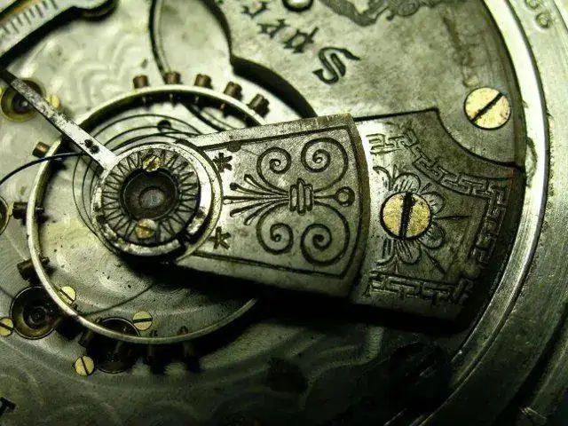

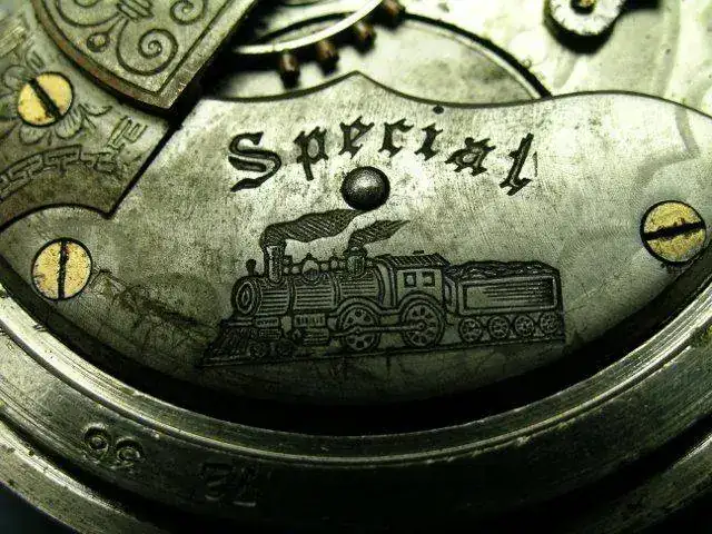

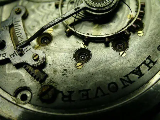

Pues tal y como dije, aquí tenéis algunas fotografías en detalle. Aun cuando sea un fake, sigo pensando que la calidad no es mala y el trabajo de grabado tampoco. Veremos más cuando lo vaya desmontando.

Y sobre el grabado de una locomotora en el calibre y los caracteres pseudogóticos sencillamente no me gustan a mí. Es solo un gusto personal... O no. Porque hay que reconocer que los caracteres pseudogóticos al lado de una locomotora... pues no cuadran. Además lo veo algo burdo como forma decorativa, pero oye, que pa gustos los colores.
Sobre cuestión de gustos nada que decir, pero los grabados no son malos, incluido el Special aunque no le pegue ni con cola :D

Los rubíes son auténticos?
El volante es de una sola pieza, sin dos cortes?, Está hecho enteramente del mismo material?
Pudiera imitar los volantes bimétalicos partidos estadounidenses sin serlo.
Gracias.
Como dije a mi no me da la sensación de que sea de mala calidad. Tengo unos cuantos americanos y como fake está muy bien hecho. Los rubies son auténticos aunque lo confirmaré cuando lo desmonte. En cuanto al volante creo que es de una sola pieza. Tampoco puedo confirmarlo porque no lo tengo a mano.
