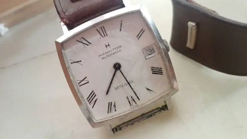

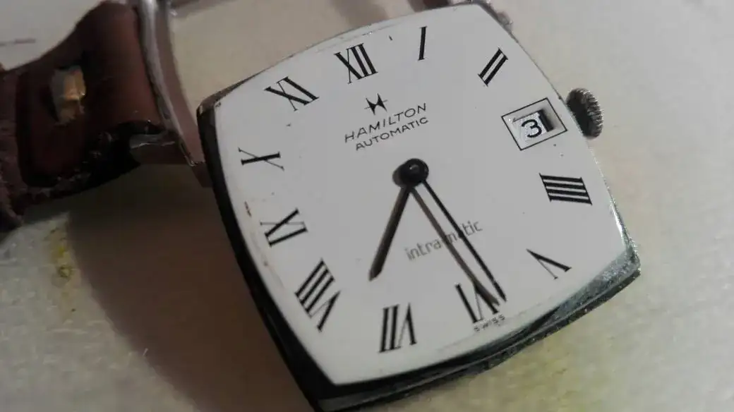

Lo primero de todo una foto del reloj no vaya a ser que con ese título tan rimbombante alguien se imagine un rutilante vintage como los que abundan en este rincón.

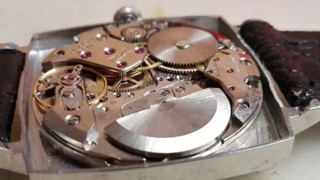

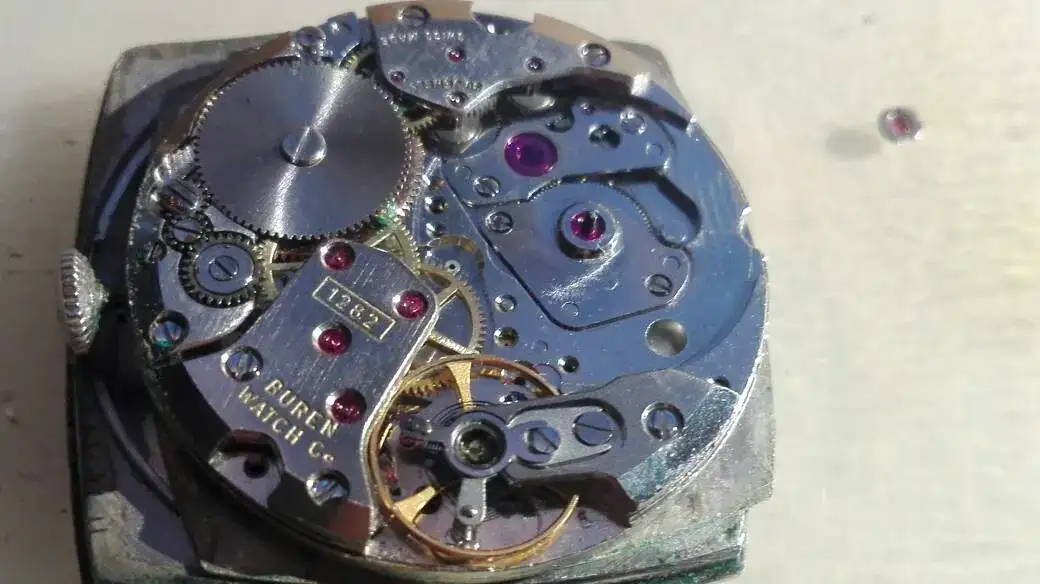

Como ya habréis imaginado, lo interesante debería de estar en el interior pero con estas piezas capturadas con más precipitación que otra cosa nunca se sabe...
Vaya por Dios, precisamente tenía que faltar el microrotor, la pieza que es punto débil y seña de identidad de ésta línea de calibres.
También falta el antichoque que, afortunadamente, ha aparecido en un recoveco de la caja.
No me atrevo a aventurar nada sobre su futuro próximo pero espero al menos dejarlo funcionando aunque sea sin el microrotor.

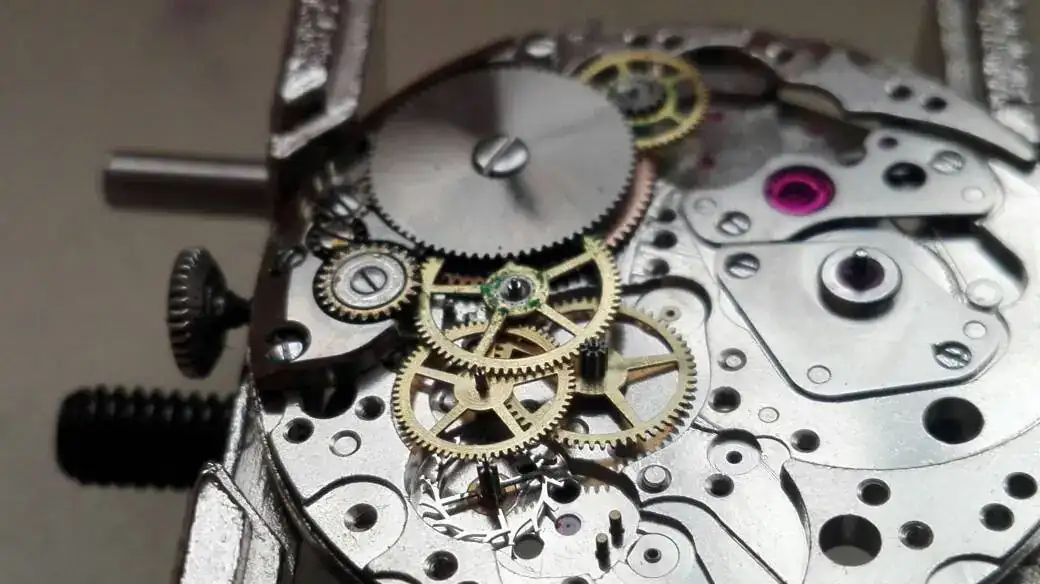

Bueno, he terminado el Hamilton y la puesta a punto ha sido excepcionalmente interesante.
Es un calibre con multitud de soluciones propias que no he visto nunca.

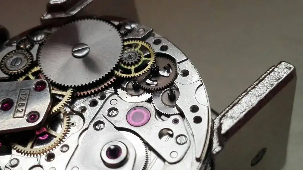

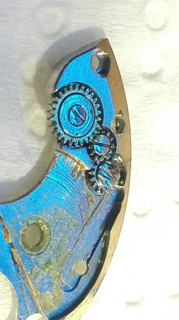

El módulo de carga automática tiene un complejo rodaje con su propio puente además de un piñón que flota entre dos enormes rubíes.
En el lado opuesto está el rodaje.

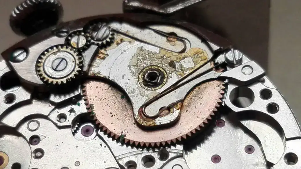

La carga manual también cuenta con una disposición y tamaño poco habituales e incluso con una minúscula rueda de pilares.

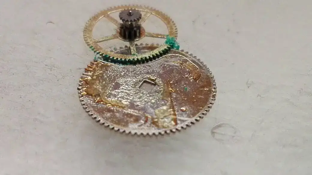

Eso sí, todo ello incrustado de una especie de pegamento amarillo.
En algunas zonas las piezas estaban unidas entre sí formando un bloque.

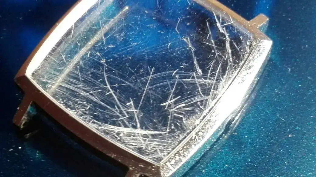

El plexi también estaba muy estropeado.
En fin, lo habitual por estos lares.
Al final ha quedado muy bien y funcionando sólo con la opción de carga manual.

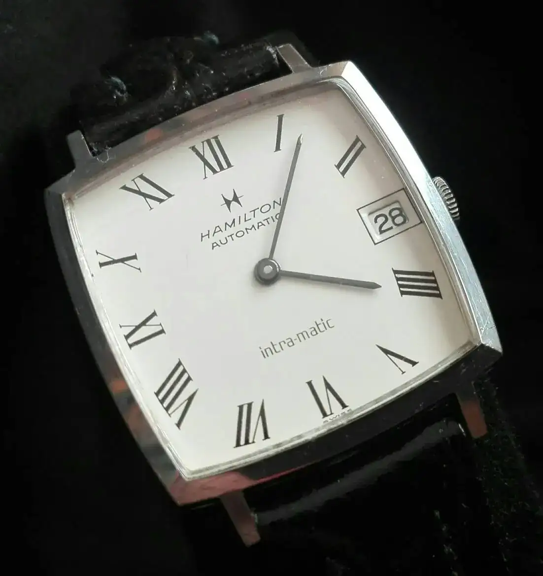

Actualizo el hilo para informar a la concurrencia de que, contra todo pronóstico, he conseguido el microrotor y a un precio de risa.
¡Qué enorme satisfacción da terminar un trabajo así!
Te felicito porque encontrar un micro rotor en condiciones es dificilísimo!! Que lo disfrutes como se merece :ok::
Me alegra que la suerte sonría a quien la persigue :ok:: No sería imprescindible, pero es el remate perfecto :clap:Enhorabuena, querido joler :friends:
Fantástica recuperación, felicidades, que pintaba más buena tiene ese micro Buren, y que pedazo rubí ese del puente de la primera foto, parece una moneda de dos euros.....:clap:
