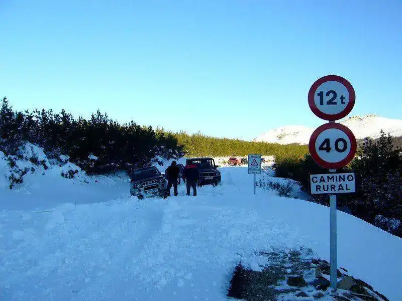

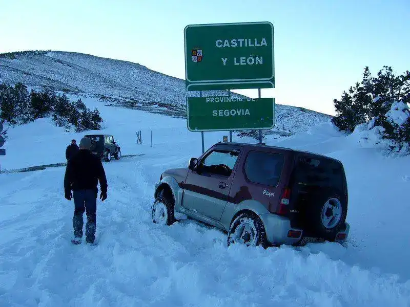

Me alegro que te guste la foto Jesús, te dejo otra fotillo. Y a los demás gracias por los comentarios, ahora solo falta que nieve otro poco y a pasar la mañana en el monte.

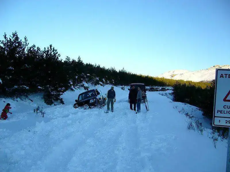

Intentando coronar el puerto de la Quesera:
