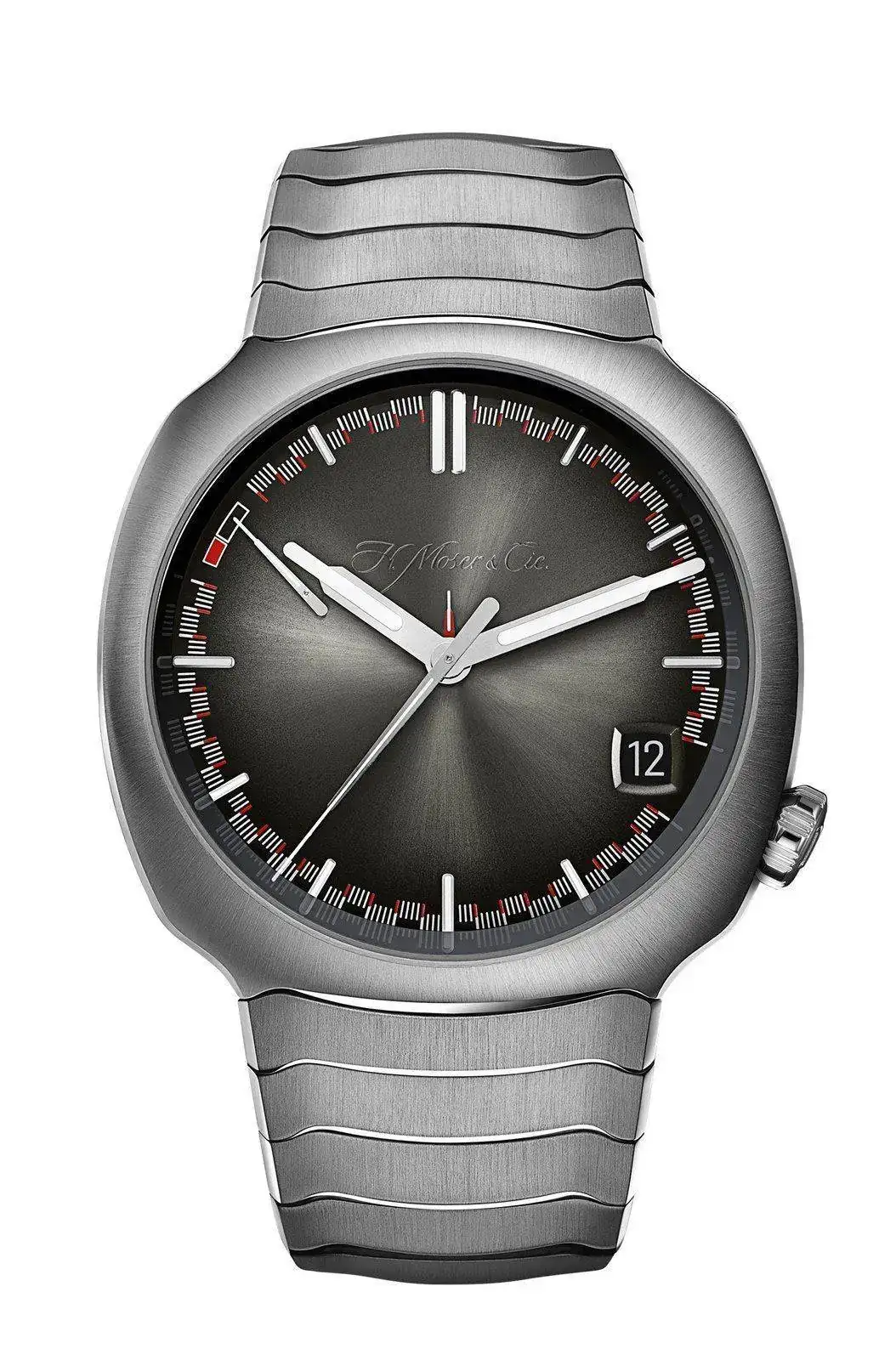

La verdad es que no lo parece, como tampoco lo parecía el Perpetual 1 presentado en el ahora lejano 2005. El calibre HMC812 del Streamliner posee las mismas características que el original HMC341, solo que le añade una segundera central de accionamiento directo. Dicho así no parece gran cosa, pero lo cierto es que para los potenciales compradores del Streamliner Calendario Perpetuo es importante saber que el calibre de su nuevo reloj no es un recién llegado sino que lleva casi dos décadas en el mercado.
Lo que es mucho más joven (2020) es la línea Streamliner, llamada así por su inspiración en los primeros trenes de alta velocidad americanos de los años 30 del siglo pasado. Y, como casi todo lo que hace Moser, no deja indiferente a nadie.

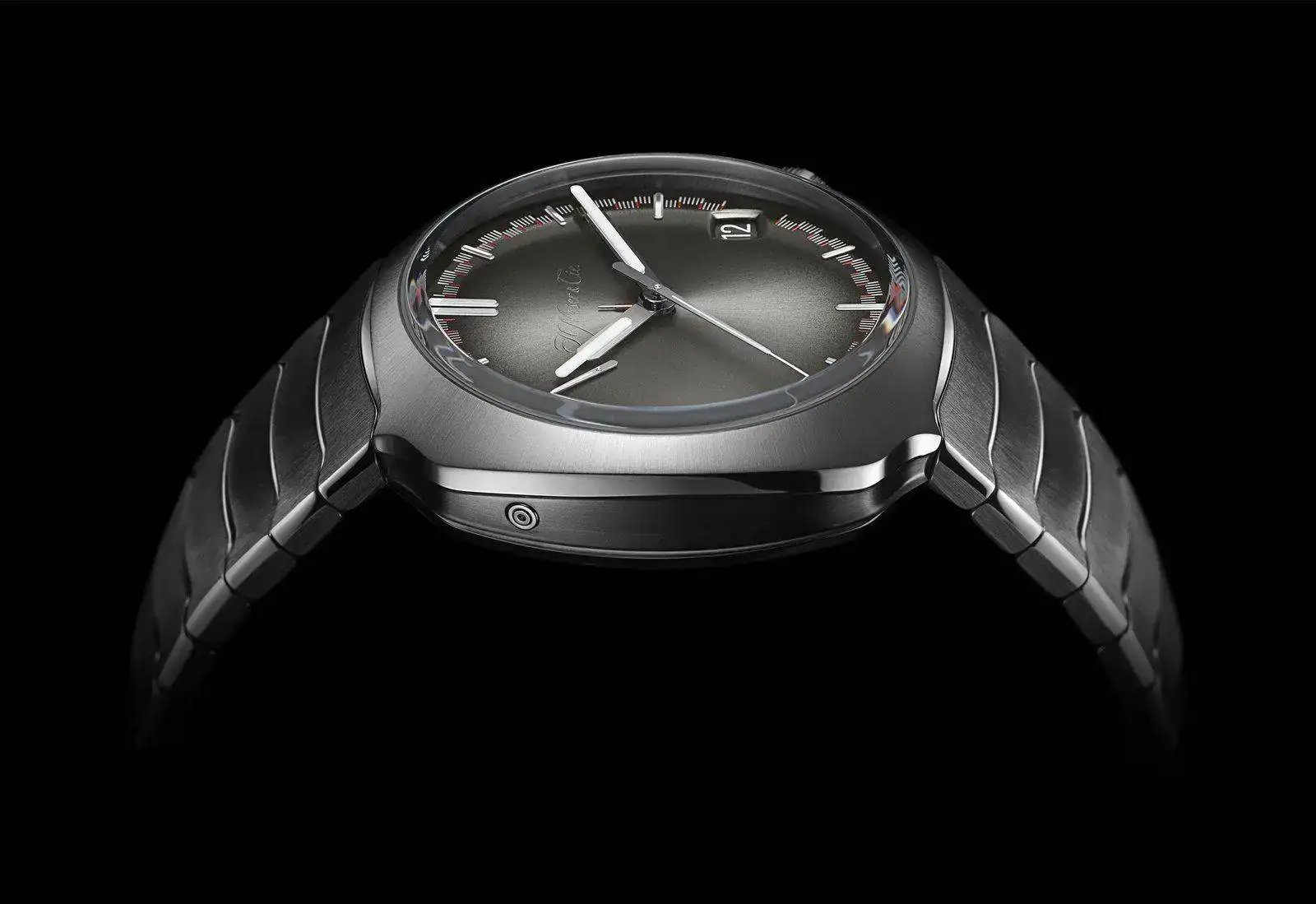

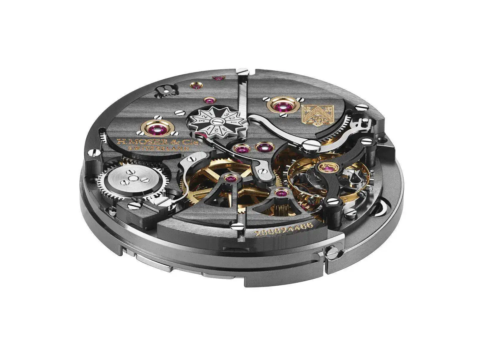

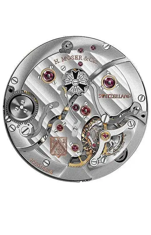

Como el HMC341, el calibre HMC 812 utiliza los índices para indicar el mes mediante una aguja central (aquí roja y blanca). Cuenta con una reserva de marcha garantizada de 168 horas que se muestra mediante un indicador situado en la esfera a las 10 h. A las 4 h, una ventanilla muestra la fecha en un formato de gran tamaño gracias a dos discos superpuestos que funcionan uno a continuación del otro: primero del 1 al 15 y después del 16 al 31. La ventana de fecha, alineada con la corona, está colocada en un ángulo inusual que requiere que las cifras estén inclinadas a 26°. La fecha cambia al instante a medianoche gracias al mecanismo de cambio de fecha instantáneo «Flash Calendar», y puede ajustarse hacia adelante o hacia atrás en cualquier momento del día. El indicador de año bisiesto se encuentra situado en la trasera del movimiento y es visible a través del fondo transparente. 18000 alternancias por hora, lo que combinado con esa semana completa de reserva de marcha obliga a la manufactura a tener el tema de la amplitud del volante muy bien controlado.
La caja de acero en forma de cojín de 42,3 mm de diámetro del Streamliner Perpetual Calendar luce unas curvas perfectamente redondeadas que avanzan hasta el brazalete de acero integrado, cuyo diseño le permite adaptarse a la línea de la muñeca, incluso en las más finas. Su corona roscada (a las 4) lo hace hermético hasta los 120 metros (12 atmósferas)

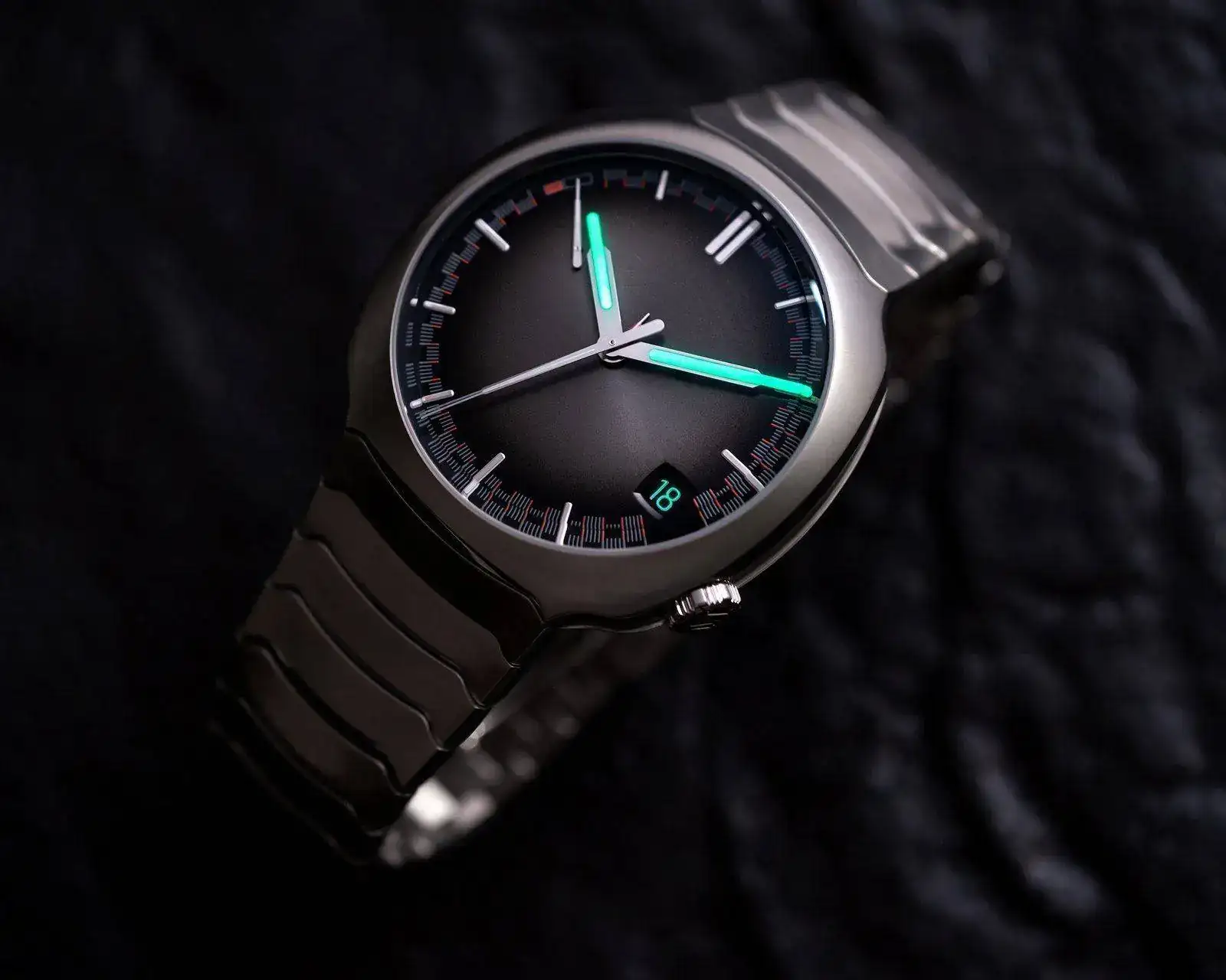

Alrededor de la esfera fumé, característica de la marca, la escala de minutos exterior roja y blanca mide el transcurrir de la segundera central. Para indicar las horas y los minutos, H. Moser & Cie se ha decidido por unas agujas curvadas tridimensionales de dos secciones con insertos fabricados en Globolight®, un innovador material con base cerámica que contiene Super-LumiNova®.
