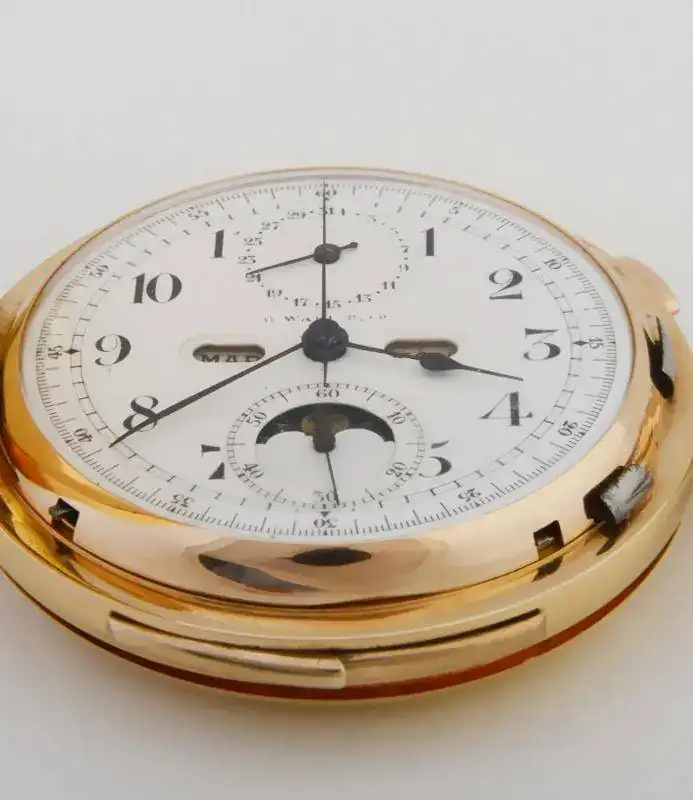

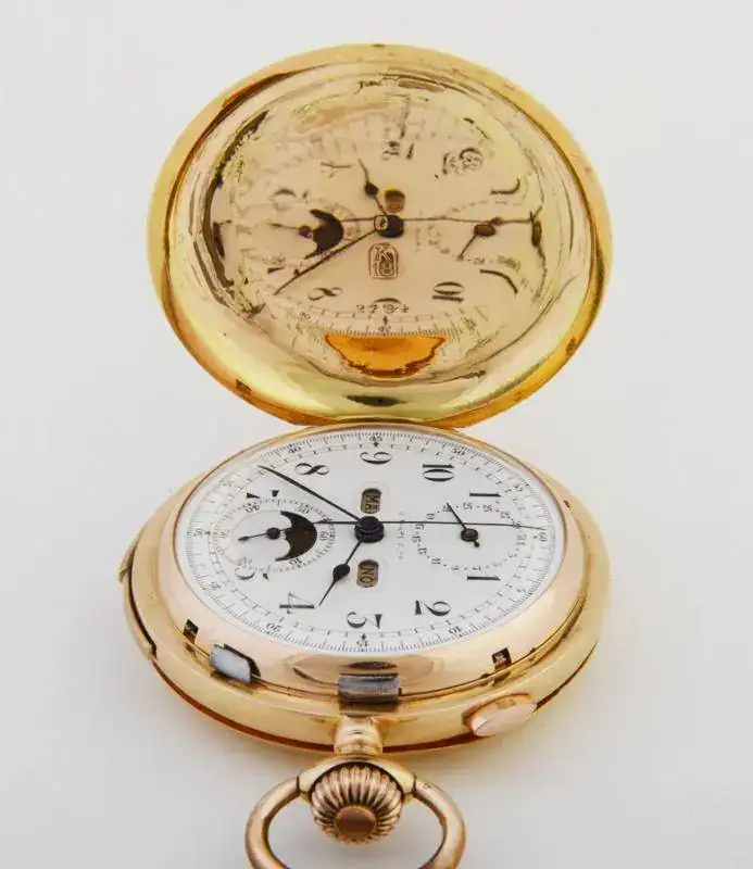

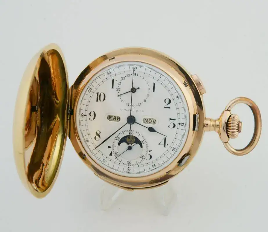

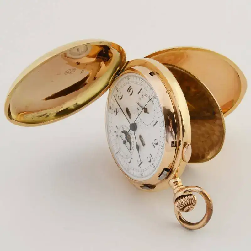

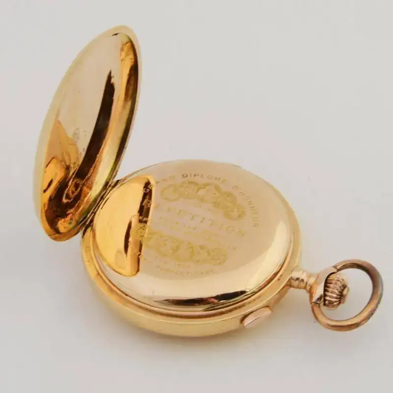

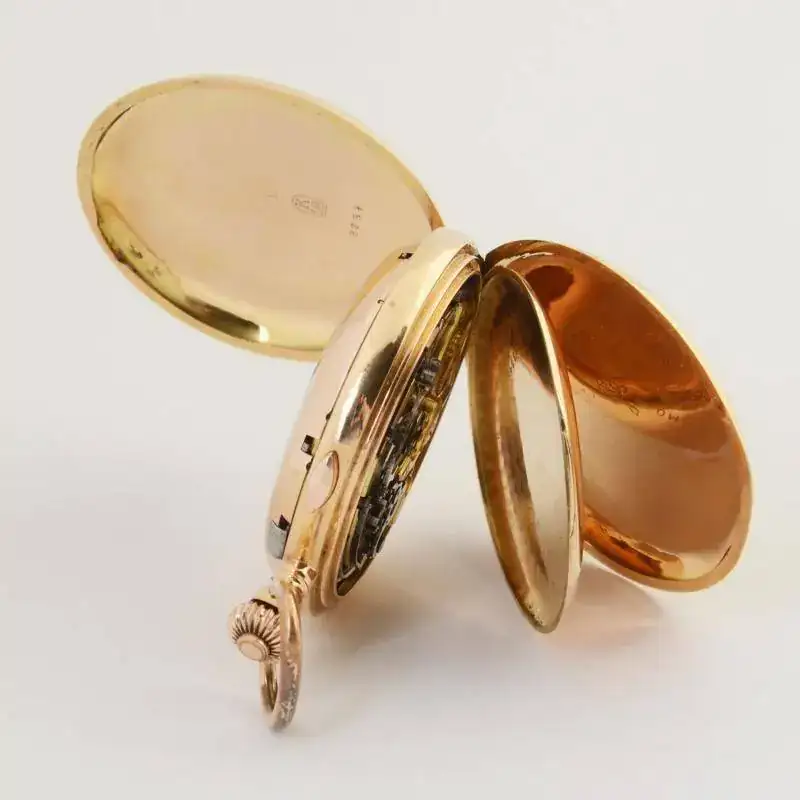

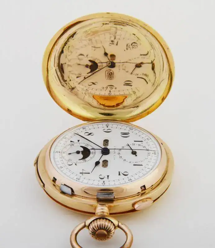

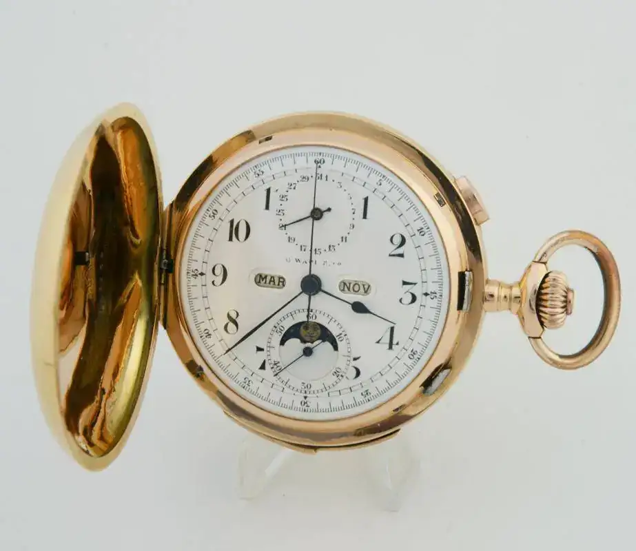

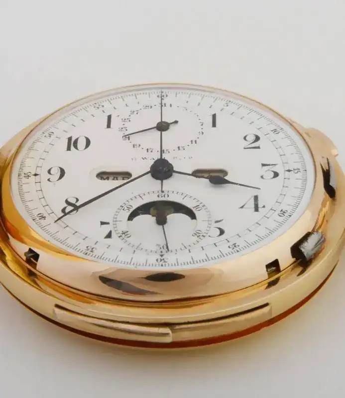

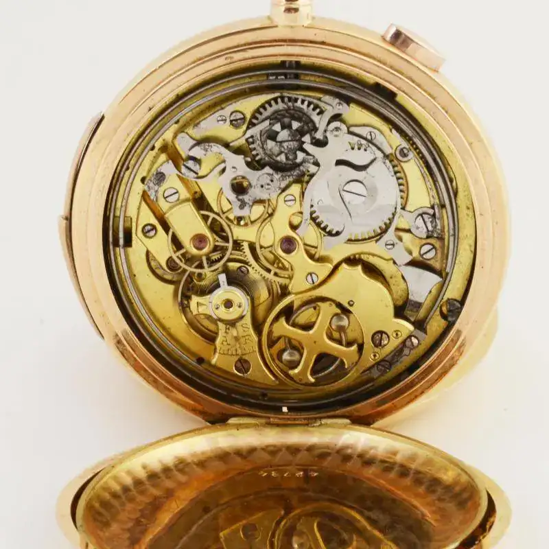

Buenas tardes aquí os muestro un reloj de los conocidos como gran complicación debido a sus multiples funciones agrupadas todas ellas en una maquina, es una pieza preciosa de 57mm de diámetro y en oro de 18k.
Sus funciones son: Soneria horas cuartos y minutos, Cronometro, Fases lunares, dia de la semana, dia del mes y mes.
Otra de las piezas que aun siendo de factura de maestro tampoco viene firmada salvo por el comerciante que era un tal G.Wapi & cº,
como siempre algo extraño.

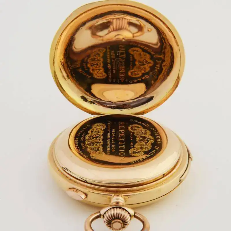

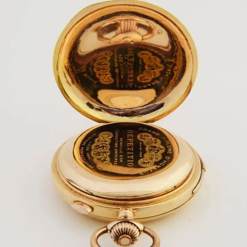

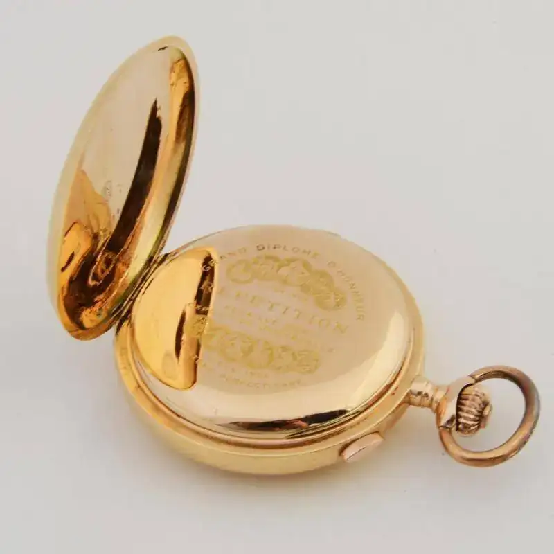

Un medalla de oro en la exposicion de 1905 que aqui os muestro.Si conoceis algo del relojero no dudeis en contarlo.
Gracias por leer y mas por opinar.Y gracias tambien a un compañero del foro que fue el que me lo consiguio,(un abrazo kity)
Una cosa mas, no se porque habian dos modelos de estos relojes con patentes distintas en las cuales uno de ellos todo cambia automaticamente y en otros todo menos el mes que se hace manual.​

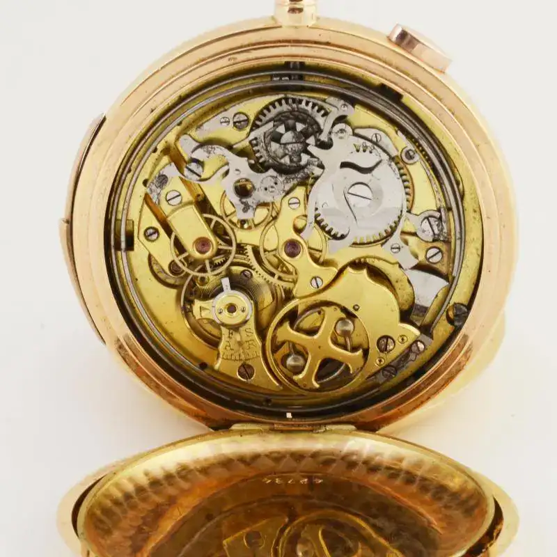

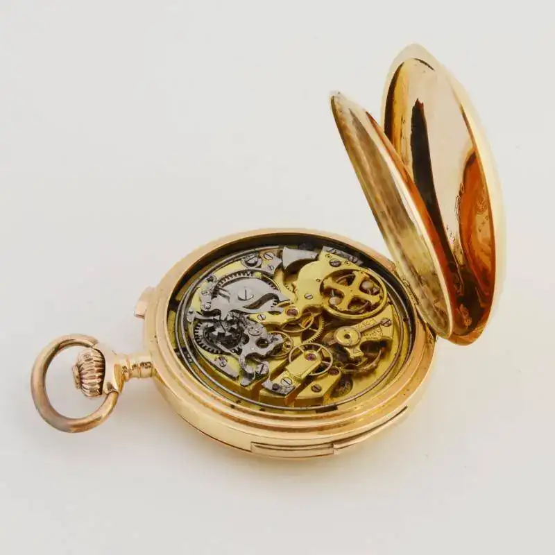

El movimiento parece un Le Phare calibre OC , pero el puente de volante me tiene algo confundido , estos calibres de los herederos de Bardezat - Baillot tenian la opción de elegir variantes en la pletina superior de las complicaciones y por eso las 2 patentes.
Hola Tempus y gracias por tu buen hacer, yo pienso como tu que es un le phare y ese puente creo que es una de sus variantes, le phare no dejaba de cambiar elementos, lo que si me sorprende es el tema de las dos patentes para algo tan sumamente parecido. Gracias
La casa Le phare proporciona la opción de elegir entre calendarios de discos o con agujas que se adaptan a sus movimientos , eran la leche !!
A mi me parece que es el calibre : OC
Magnifica pieza y enhorabuena...Podríamos decir exactamente que este calibre chrono/repetition/fase lunar/calendario completo es un Angelus (Stolz freres).En su época la fábrica de Lephare (Barbezat-Baillot) pertenecía a esta familia Stolz y que operaba en Le Locle una a lado de la otra fabricando muchos tipos de complicaciones. Los diplomas obtenidos por Angelus en Liege 1905 aparecen en esta pieza expuesta...
Hola jatodo y gracias por tu aportacion, sabia que Angelus fue el antecesor de le phare pero tb creia que esta maquina ya era le phare.Posiblemente esa sea la explicacion a dos patentes similares.
gracias tb a tempus de nuevo.
