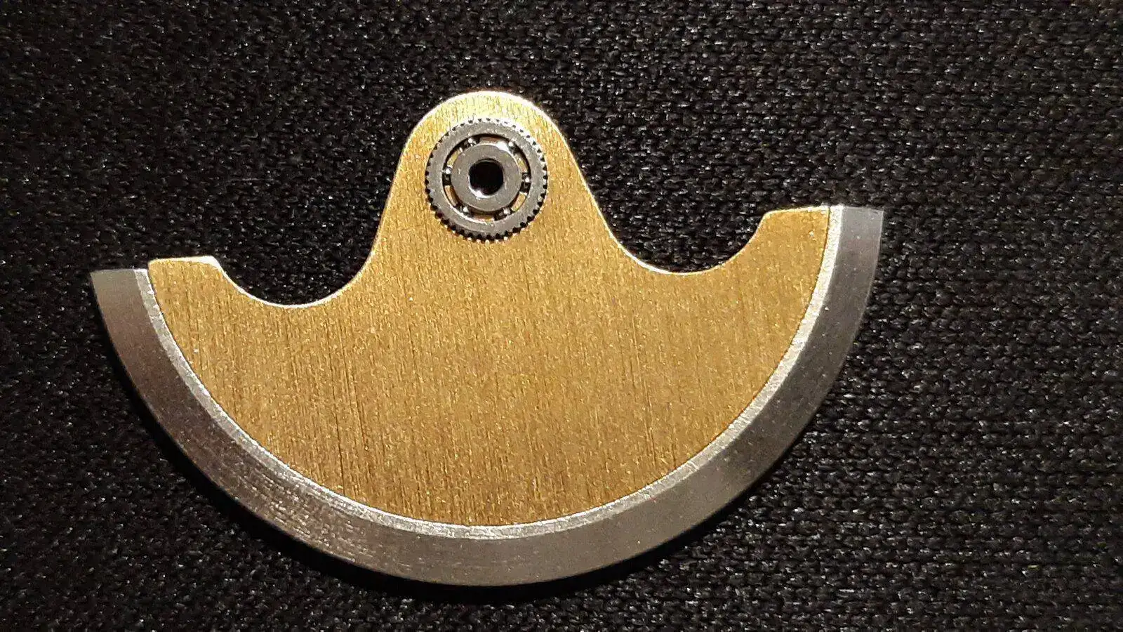

Pues avisa.
Que yo estoy esperando un rotor de Vostok en dorado ("lo dorado afeita mejor", como es bien sabido) y llevo unos días dándole vueltas a cómo grabarle un logo.
Y, sí, una de mis dudas (quería hacerle un recortado como llevan los Vostok) es si la pérdida de masa afectará al funcionamiento.
Así que pillo palomitas

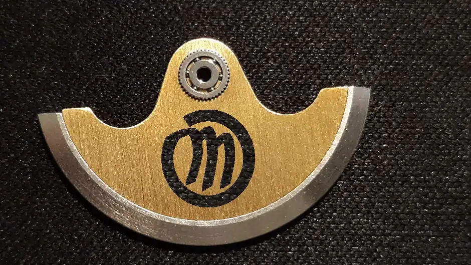

Huy, qué sorpresa.
Mira lo que me acaba de llegar
A ver ahora qué judiada le hago...
Reacciones: xsagasta, byReapers y yakokornecki

A mí me faltan documentos gráficos de la proeza 😂😂😂
Está respuesta se merece una foto!!!
No, que luego tenéis pesadillas... :laughing1:
