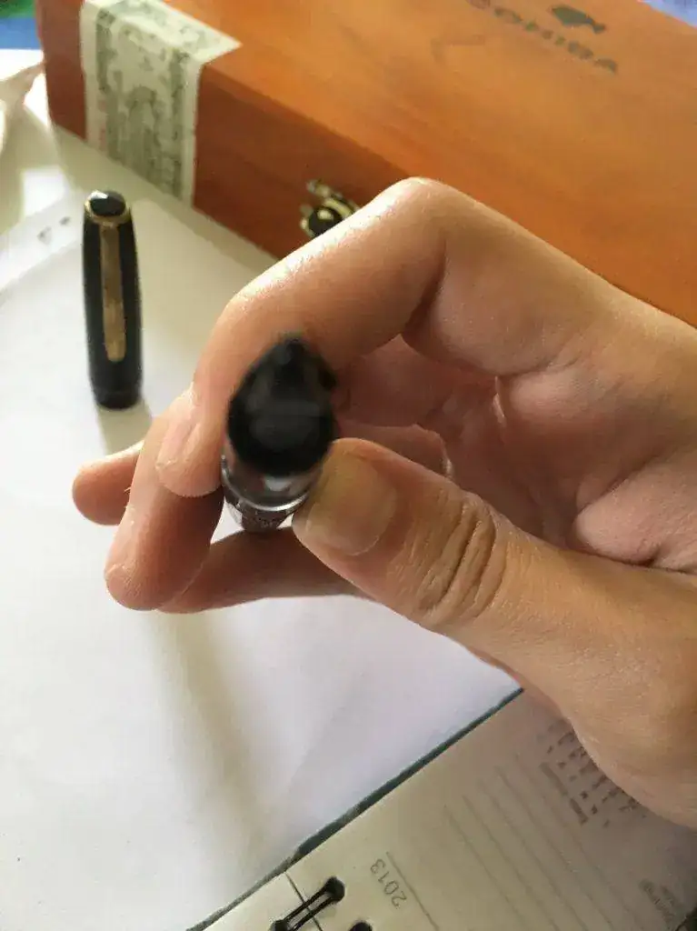

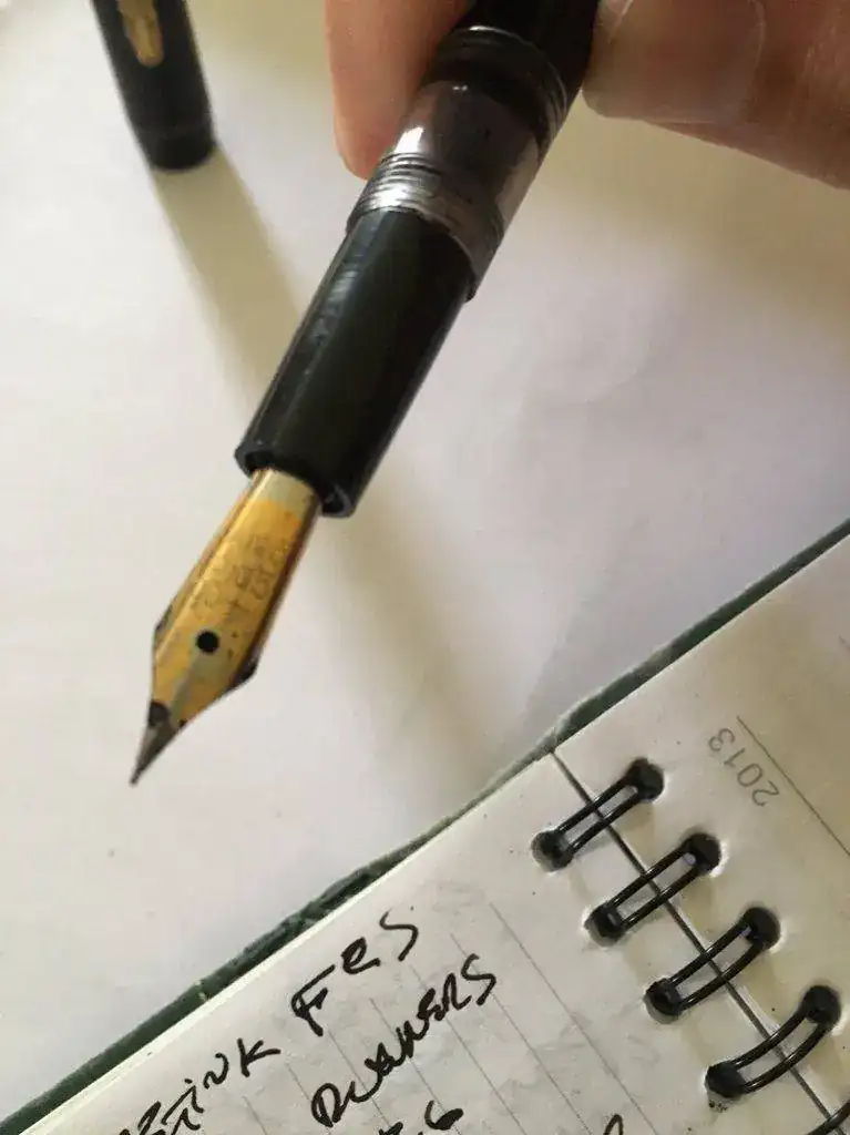

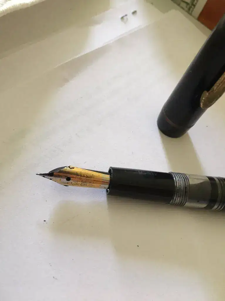

Saludos. Gracias a este foro logré identificar, hace unos meses, esta pluma económica. Se trata de una antigua Heiko de la RDA. Logré comprarla barata (junto a otra de color blanco de la misma marca) y logré “mejorarle el plumín” con una ligera pulida. Realmente es muy fluida y solo raspa un poco. Sin embargo gotea eventualmente (de hecho si se sacude un poco cuando se está escribiendo con ella puede llegar a soltar unos goterones de tinta). A esta logré sacarle el plumín y alimentador para limpiarla y tengo la duda de que no haya quedado bien sujeto (lo he presionado a lo más que da para devolverlo a su sitio). Mi dudas son las siguientes: ¿Por dónde específicamente tienden a gotear las plumas? ¿Hay posibilidad de eliminar este problema en una pluma tan vieja/económica?
Esperemos a las respuestas de los expertos, pero aunque no debes hacerme demasiado caso, me atrevería a decir que el plumín y alimentador no están metidos hasta donde deberían estar, al menos eso pareciera. Quizás gotea por eso, pero como digo esperemos a ver qué dicen los que de verdad saben. A veces las plumas, dentro de la sección, tienen una hendidura para meter el plumín y alimentador de una forma determinada. Quizás, como dices que lo sacaste, al meterlo lo hayas hecho en una dirección equivocada. Yo no lo forzaría demasiado para meterlo, pero juraría que debería entrar hasta la parte del plumín donde comienza el tono dorado.
Sí. De hecho inicialmente el plumín/alimentador iban metidos hasta dónde señalas (el comienzo del tono dorado), pero yo por más que he intentado no he podido. Sin embargo creo que el problema del goteo ya existía antes de yo sacar el conjunto. Tengo la idea de que filtra tinta por los bordes del agujero de la sección en donde encajan plumín/alimentador. Gracias por la acotación.

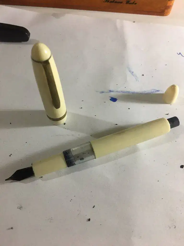

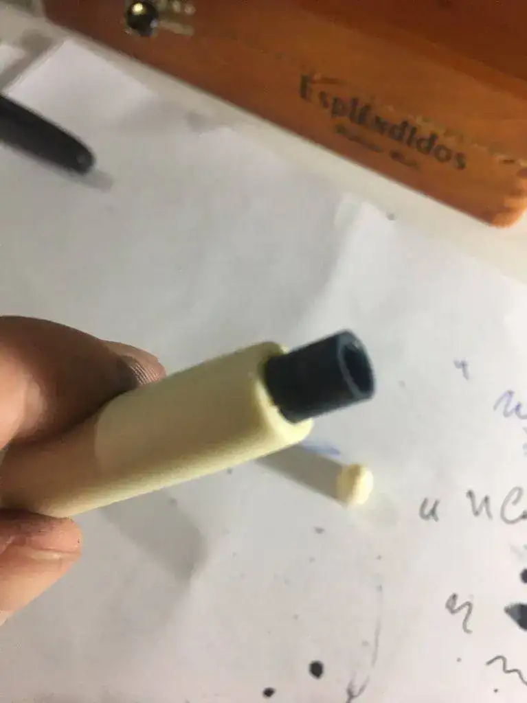

Logré hacer entrar todo el conjunto en su lugar, pero el problema persiste (la medio agitas destapada y allí aparece el goterón de tinta). Quisiera aventurarme a desmontarla completa pero confieso que no sé como sacar el émbolo por detrás. Revisando vi que la otra Heiko que tengo (la blanca de la foto) también tiene goteo. En esa otra la capucha del pistón incluso se soltó, aunque si giras la pieza que quedó expuesta aún cumple su función. No parece haber una pieza interna para roscar esta capucha y la varita del pistón, por lo que directamente podría pegarla y ya.

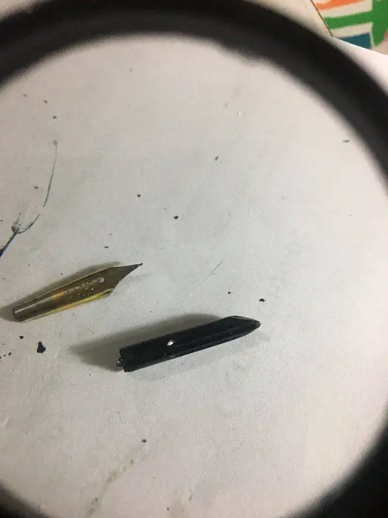

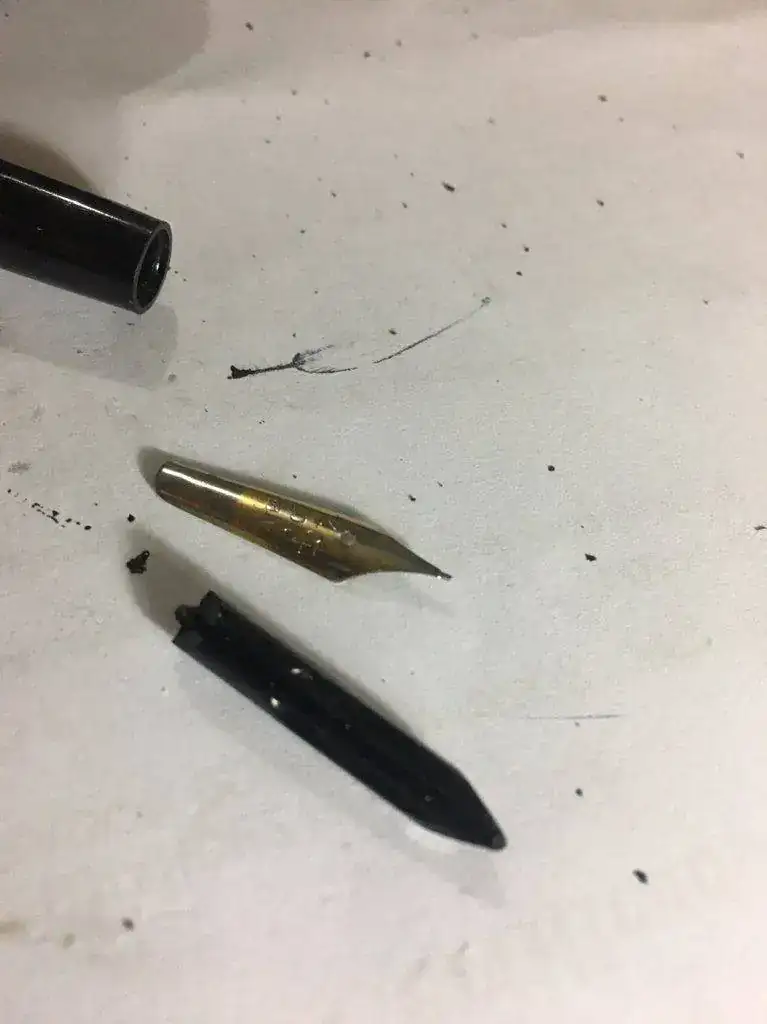

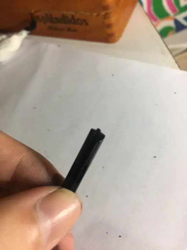

Me llamó la atención además que el canal del alimentador de la Heiko negra fue doblado o arrancado en su parte más fina. No sé si esto influya en los goteos, porque pensaría más bien en problemas de flujo y esta no los tiene escribiendo.
Dejo fotos de todo este desastre y agradecería ayuda para dummies para desmontar el émbolo de ambas desde atrás.
Antes de desmontar el émbolo, que en foto no puedo ver cómo desmontarla, hay que ver si hace estanqueidad, porque me extraña que haya fuga en las dos. Quitas el alimentador/plumín de nuevo, y así, con la lengua, sin anestesia ni nada, con el émbolo bajado, tapas el hueco y subes el émbolo. Tienes que notar que va haciendo succión, y que, una vez recogido el émbolo, sigue haciendo vacío. La lengua es muy sensible, y lo notas. Si el problema es ése, yo la mandaba a T&T, porque puede desmontarse como una Reform, o mediante otro sistema que no se adivina en las fotos (No veo ranuras, ni rebajes, ni nada que dé una pista)
Por otro lado, si hace vacío correctamente, podrías estrechar el canal de tinta del alimentador mediante el sistema típico de la crin, o con goma laca muy diluida (Una gotita nada más, y retirando rápidamente el sobrante), si notas algo de mejoría pero sigue goteando, otro toque de goma laca muy líquida, y si te pasas, no es irreversible, porque puede pasarse el cúter.
No pegues nada, parece que las piezas del culote van a presión. Mira que no haya ninguna grieta que haya ensanchado la pieza blanca, y si no tiene que sostenerse sola.
