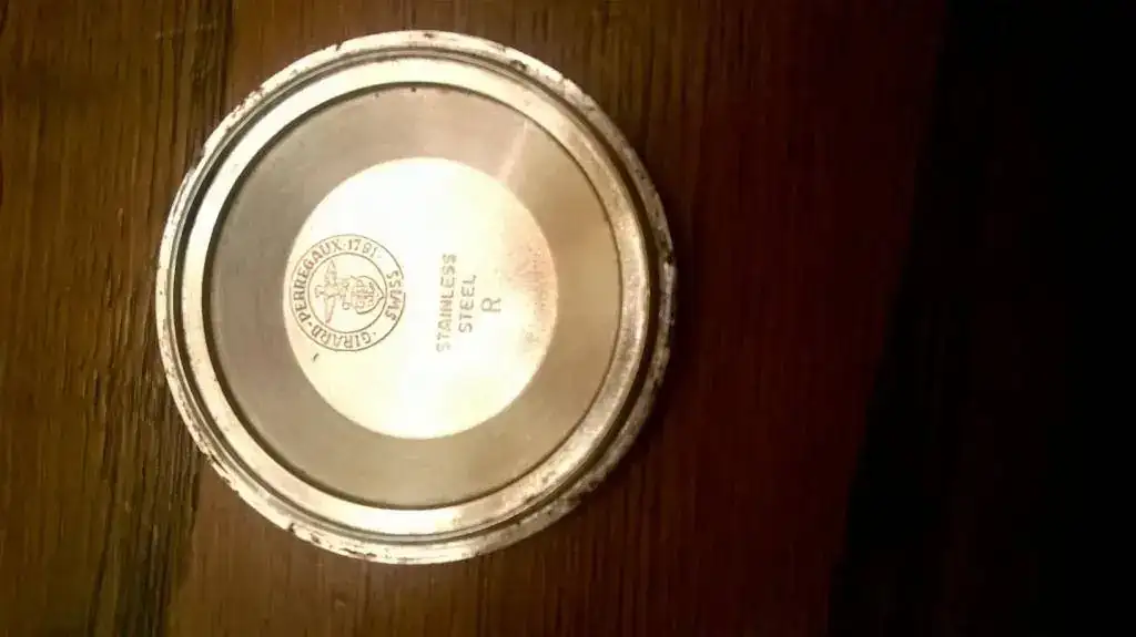

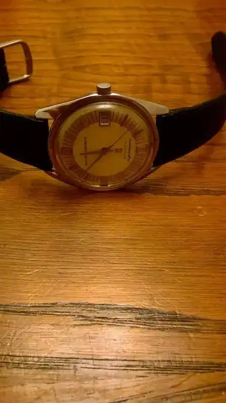

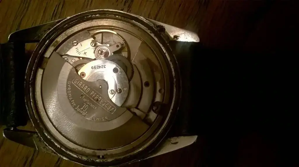

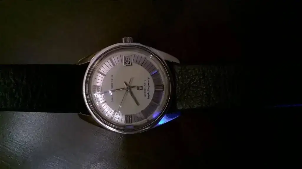

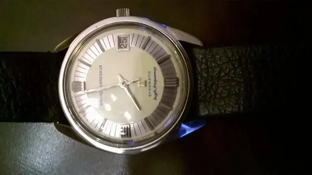

Buenas tardes amigos foreros:
me gustaría presentar este Girard que tengo desde hace unos meses gracias a un amigo forero que prácticamente me regaló.
Por lo que he podido ver es un modelo Giromatic, cuya producción empezó en 1966, pero del que desconozco bastante tanto la referencia del modelo como información del mismo.
Si alguno de vosotros pudiera comentarme algo sobre este modelo en concreto os lo agradecería.
os adjunto fotos del modelo y muchas gracias de antemano¡¡

Yo solo puedo decirte ....que me gusta y mucho disfrutalo, y cuidalo
Buen día manuel; éste reloj GP es muy especial ya que se asociaron 5 manufacturas de alta gama para construírlo.
La parte técnica y los que intervinieron los tiene ahí - en Ranfft. Así se llama el lugar donde podrá de ahora en adelante, leer.
Puede buscar en Ranfft - el calibre Zodiac 70 y ahí encontrará información sobre éste reloj y su máquina.
Un saludo, Luis desde Argentina
Una vez más excelente Don Luís. Pregunto, podría ser 72 que es DATE.
The automatic mechanism is a joint development of Doxa, Eberhard, Favre-Leuba, Girard-Perregaux, and Zodiac.
podria ser [SIZE=+1]Girard-Perregaux 31 y/o familia, es decir que esta marca le dió esta numeración.[/SIZE]
Buen día cesccat; existen sin cal. - con 1 cal. y con 2 cal. Con una numeración de cal. distinto - pero son flia.

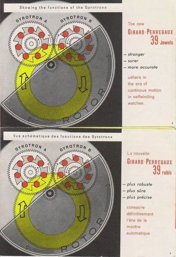

Menudos amigos te gastas Manuel, es un reloj espectacular, con uno de los buscados calibres Gyromatic de 39 rubís. Precioso.

La verdad lo que más me interesaba era saber el símbolo del castillo, ya que desconocía su significado.
