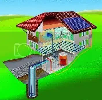

Hola compañeros. Finalmente vamos a comprar una parcelita e intentar construir nuestra casa.
Por conciencia ecológica e innovación, nos gustaría instalar este sistema de climatización casi natural, combinada con suelo radiante.
Sabemos que es el sistema si no el más caro, de los más caros (15-30000 € aprox.), y que su amortización es a muchos años vista, pero queremos hacer un poco más sostenible nuestro hogar, y dar oportunidad a empresas que lo llevan a cabo. Creo que además aquí en Andalucía ofrecen alguna subvención, que lo haría más atractivo.
Lo dicho, ¿alguien la ha instalado o conoce de primera mano experiencias?
Gracias!

Creo que te confundes, camarada cestommek, es sólo una forma de climatizar la vivienda íntercambiando calorías:
La climatización geotérmica es un sistema de climatización (calefacción y/o refrigeración) que utiliza la gran inercia térmica (temperatura constante, dependiendo de los diferentes lugares, desde 10 a 16 ºC) del subsuelo poco profundo. Se utiliza una bomba de calor que es una máquina térmica que permite transferir energía en forma de calor de un ambiente a otro según se requiera. Su funcionamiento es muy similar a un aire acondicionado tradicional que funciona para frío o como calefacción. El subsuelo suele estar a un temperatura neutra durante todo el año (más fresco en verano que el aire y más templado en invierno), con lo que el rendimiento de la bomba de calor es muy alto al necesitar menos trabajo para realizar la trasferencia de energía.
Digamos de de 4 partes de calor que le des a la casa, 3 te la aporta la tierra, y una la corriente eléctrica con la que funciona, la cual puedes obtener de una placa solar fotovoltáica.

Sería la opción vertical en mi caso.

Buenas:
Yo lo tengo instalado en mi casa, sólo que a posteriori y me salió pelín caro, pero bueno, estoy muy contento.
Ante la instalación que vas a acometer tienes dos alternativas:
1. Hacer geotermia en profundidad, que es más o menos lo que envías en el gráfico.
2. Hacer geotermia superficial. Es una instalación en la que se pone una red amplia de tuberías enterradas a poca profundidad.
Sí tienes espacio, y 1.000 m2 dan para bastante, yo te recomendaría esta opción. Te saldría más barata que la de excavación en profundidad.
Por lo demás es un gran sistema totalmente recomendable.
Mi parcela es unifamiliar y la vivienda sería adosada. La única opción en mi caso es la vertical. Agradezco tu experiencia, me anima más a ponerla.
