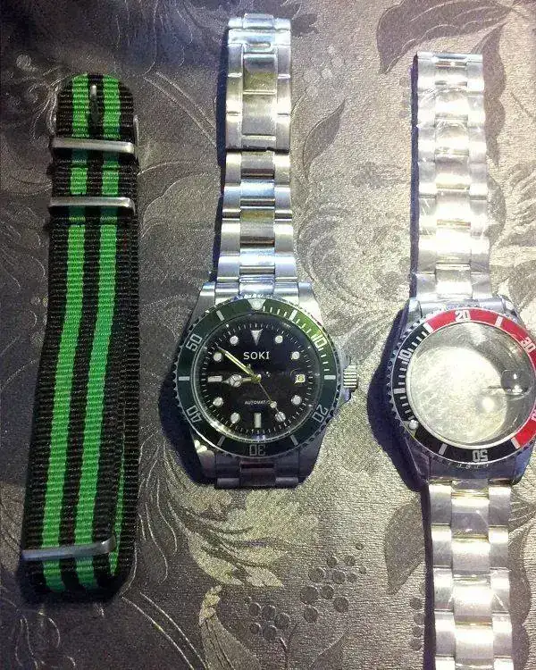

Hoy Presento mi Franken 50 Aniversario.
El proyecto nació al intentar esterilizar un hulk fake, que no se dejó borrar el logo y por el contrario se borró parte del verde de la esfera, vamos que estaba orgulloso de si mismo, y a los 3 días el movimiento DG pasó a mejor vida.
Así que tuve que buscar repuesto para el movimiento y la esfera, por lo que el mejor candidato era sin duda un soki submariner, por cuatro perras me daba el movimiento, las agujas y el dial.
Precio del franken
- 27e reloj original: Caja y armis de acero e inster verde.
- 10.40e soki: para repuestos.
- 3e la nato alternativa.
Total 40e
Realización:
- Lo primero borrar el logo de la trasera (agua, jabón y un cepillito y la uña).
- Abrí la trasera, extraje el movimiento y la esfera originales y dañados.
- Con un mechero tipo soplete le quité la lupa.
- Extraje en bloque el movimiento y dial del soki y lo puse en el fake.
- La corona no coincidía así que extraje la tija de la corona original y le puse la del soki con la ayuda de unas tenazas, (iba a rosca)
- Cerré el reloj y LISTO!!
Ya sé que el trabajo ha tenido poco de manualidad "MADE IN ME" pero lo importante ha sido el aprovechar elementos de un DG y de un Soki y hacer un poco el McGiver para que encajasen.

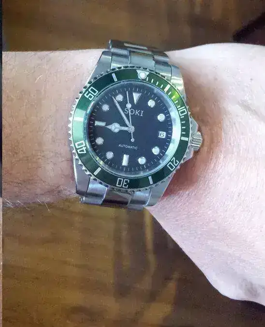

La verdad que ha quedado muy bonito, la presencia de la caja e insert de fake que son elevadas con el interior limpio del soki.
Menos palabrería y al turrón... LAS FOTOS!!
Un saludete y gracias por leer.

Tenía un hulk fake que era de acero y movimiento DG, la esfera me la cargué y el movimiento pasó a mejor vida, así que busqué un movimiento, una esfera y unas agujas nuevos, ya que no son compatibles las agujas del DG con las de los chinotas, así que la mejor opción y más barata un soki submariner, ya que te da una esfera limpia, el movimiento y las agujas mercedes.
1.- Quité los logos del fake que pude.
2.- Eliminé la lupa del fake.
3.- Saqué el movimiento completo, (dial, movimiento, agujas y bata) del soki y lo metí en el fake, entró todo a la perfección.
4.- La corona del Soki no valía para el fake y la tija del fake no entraba en el soki por ser movimientos diferenetes así que con unos alicates pequeños quité las tijas de ambos, (van a rosca las tijas en las coronas), y puse la tija del soki en la corona del fake.
5.- Cerré el conjunto y a DISFRUTARLO!!!!

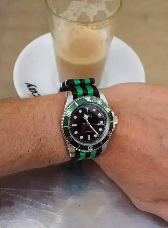

Una foto con la nato
Gracias.
Como se nota que le has puesto la primera nato que tenías por casa 😛
Cruzando el río Mara
Gracias.
Gracias a vosotros por vuestros comentarios...
La nato... tiré la casa por la ventana, la friolera de 3e jajajaja, pero le queda muchísimo mejor el armis.
