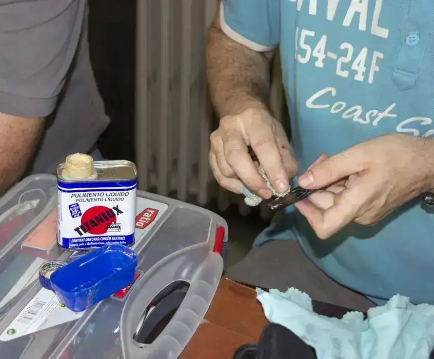

Es el resultado de troquelar ¡un plumín! ¿a que sí? :D
¿Qué está haciendo aquí?, ¿qué es esa pieza dorada?.
Correcto Papish.
José Luís Méndez explicó el proceso de fabricación de los plumines.
Esa pieza es una lámina de oro de la que se ha recortado lo que será un plumín. Luego se le dará la curvatura adecuada, se soldará la bola de iridio (aleación), se hará el corte de los gavilanes y finalmente se estamparán los gravados y decoración que proceda.

Gracias. Me despistó un poco el contexto. Pensé que tenía algo que ver con la reparación de la pluma, un nuevo gadget o así que desconocía.
Realmente nos explico dos cosas el proceso de fabricacion de un plumin y el desmontaje de una pluma

Bueno, no sólo lo explicó: ¡lo hizo!
... podéis verlo en las fotos que ha ido poniendo Roller.
