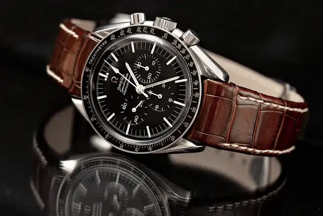

Hola,
El logo se ve de sobra que es diferente del modelo con el logo aplicado :
El del museo :
Un anuncio de Omega de 1969 :
La diferencia del logo es abismal, con buena luz se resalta la altura del mismo y el brillo metalico :
Repasando ademas las fotos, veo que el del museo lleva el bisel taquimétrico moderno, en lugar del original de los años 60, por la famosa posición del punto en el número 90. Observa la diferencia entre los biseles en este número, tanto en la pieza del museo como en la última foto que acompaño, con la foto del anuncio.
Puede ser que el del museo sea uno de los conocidos como "transicionales" entre el calibre 321 y 861, pero asi a primera vista no se corresponde ni el bisel, ni la esfera ni la trotadora ... por lo que posiblemente sea un 861 de las últimas misiones, o un original revisado y con piezas cambiadas.

Hola,
En la transición de los modelos pre-moon a los posteriores al año 69 el bisel cambia la posicion del marcador de 90km/h, pasando el punto de estar sobre el numero 90 a estar a la derecha del mismo :
De todo lo que he leído al respecto parece ser que existian diversos fabricantes de biseles y que se montaban indistintamente, por lo que existen modelos con igual movimiento y biseles diferentes.
Los actuales difieren tanto en el punto del 90 como en el tipo de letra utiizado (notable sobre todo en los numeros "7", donde el modelo de los 60 tenia "rabito" en la linea horizontal, siendo completamente recto en los actuales.
Aqui dejo una recopilacion de las diferencias mas notables entre la esfera , bisel y trotadora de los modelos del 66 y del 2010 ... :)
A la izquierda el modelo actual, a la derecha el Pro Pre-moon
De arriba a abajo, cosas a tener en cuenta :
Punto bajo el 70 o tocando la esquina inferior derecha
Grafía del 7
Logo pintado versus aplicado
Punto a la derecha del 90, o sobre el 90
Sin referencia al Tritio, o flanqueado por las T's
Trotadora con final recto, o en lagrima
"r" final corta, o con rabito largo
"Y" en "Tachymetre" con brazos cortos o largos
numeracion del taquimetro 300/275 separados o juntos.
