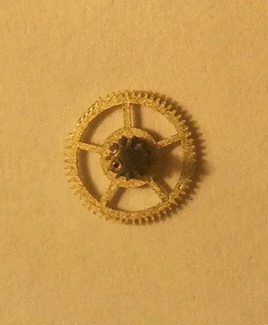

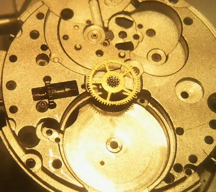

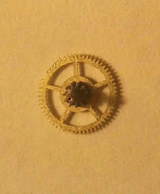

IMG_20150208_120027-1.webpHola a todos, no se si este es el lugar correcto para esto pero si no lo es pido disculpas. He estado mirando en compra ventas y en ellos no hay fornituras por lo que creo que como en este subforo es donde desmontamos los relojes pues es mas facil encontrar estas fornituras.
Se trata de la rueda de centro de un vostok movimiento 2409 y la rueda vertical del remontuar del mismo movimiento.
Os pongo unas fotos para tener una idea de como son.IMG_20150228_235444-1-1.webpIMG_20150309_193223-1.webp
Muchas gracias

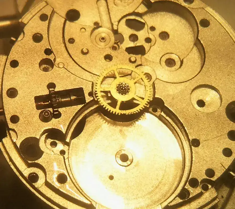

Hola. dado que tengo ya revisados varios vostok (movimientos 2409 y 2416. Este en concreto es un 2409) en poco tiempo, me surge una duda. Tengo un reloj que aparentemente esta perfecto, lo he revisado todo a conciencia pero siempre me pasa lo mismo. Cuando ya lo he montado y va bien, a las 12 mas o menos se me para. Saco la tija y adelanto un poco la hora y empieza a andar otras 12 horas mas o menos.
He observado que el eje de la rueda de centro que como sabeis entra por un lado y sale por el otro de la pletina y va pillado con el cañon de los minutos,(a parte del cañon de las horas) hay holgura. Es decir, estando todo el movimiento vacio quedando solo la rueda de centro pillada por el cañon de los minutos tiene un recorrido de 1 m/m mas o menos. No se si es normal o no porque una vez montado todo no se nota nada anormal y el reloj marcha bien hasta que se para.
Otra prueba que le hice fue que una vez quitado el ancora, el rodaje no andaba a pesar de esta libre para hacerlo (con la reserva de cuera claro).
Una vez quitado todo el tren de rodaje y el barrilete tambien, la rueda de centro obrece resiistencia al giro pero mirando porel lado contrario todo esta aparentemente normal salvo la holgura que ya he comentado.
No se si me he expresado bien o no.
De todas formas lo que voy a hacer es quitar el piñon de las horas y dejarlo funcionando hasta que se le gaste la reserva de cuerda una vez cargada del todo y haber que pasa.
Pero si hay alguna idea mas acertada pues agradeceria una opinion.
Muchas gracias y un saludo.
Comprueba signos de alabeo en la llanta de la rueda de centro.
Suele dar esa sintomatología y no es difícil de reparar.
Cruzando el río Mara
Hola Joler, eso fue lo primero que mire y esta bien. Mirando eso vi el recorrido del eje de la rueda de centro con el eje de la platina que como ya he dicho no se si es normal.
Muchas gracias y me asegurare mas a conciencia.
Hola a todos, ya lo he solucionado cambiando el piñon de las horas por otro de otro movimiento igual pero no vi nada anormal en el, sin embargo ya se le corrigio el problema.

Ver el archivos adjunto 264664Hola a todos, no se si este es el lugar correcto para esto pero si no lo es pido disculpas. He estado mirando en compra ventas y en ellos no hay fornituras por lo que creo que como en este subforo es donde desmontamos los relojes pues es mas facil encontrar estas fornituras.
Os pongo unas fotos para tener una idea de como son.Ver el archivos adjunto 264661Ver el archivos adjunto 264662
Muchas gracias
