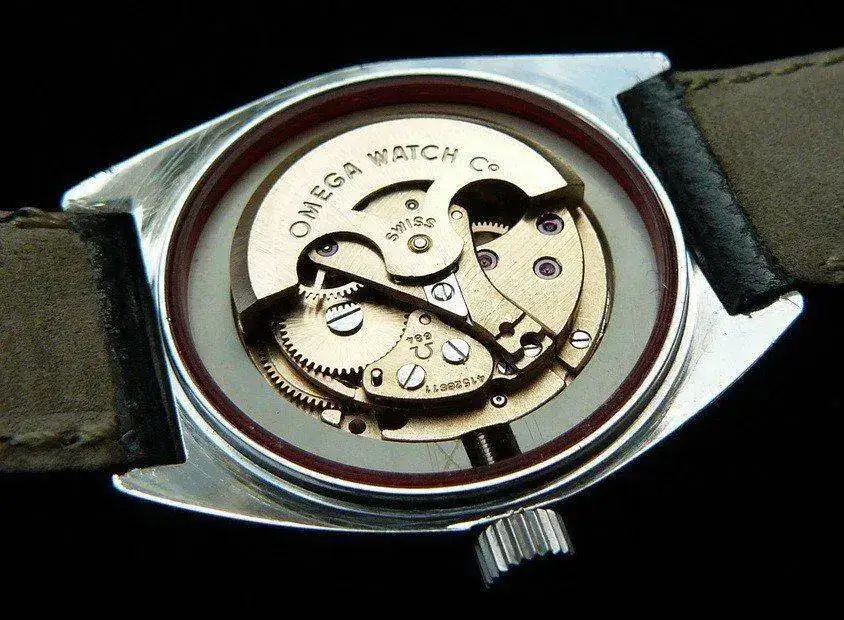

Hola, buenos días a todos:
A ver si me podéis ayudar con este tema. He comprado en Ebay un Omega Seamaster de señora años 70 con calibre 684 en un más que aparente estado de revista. el problema es que la corona me la he encontrado girando libremente y se salía. He pensado que podís ser que la tija no se hubeira ajustado correctamente al movimiento y he abierto la tapa pero no soy capaz de adivinar cómo fijar la tija. No encuentro el tornillo o lo que sea.
Una ayudita sería inapreciable:ok::
Os pongo una foto de Internet del movimiento.
    79,6 KB · Visitas: 196
Hola,
la tige se libera apretando este botón :
Es bueno presionarla tanto para sacar, como para colocar la tige.
Alvaro
No tiene tornillo de sujeción, si no un pulsador que sirve para su extracción, por lo que el problema debe de ser otro.
Te lo debería mirar un relojero y comprobar que la tija sea la correcta, así como el buen estado o montaje del tírete.
Bueno, era lo que había pensado pero por fuerte que apriete no logro que el pulsador baje. Lo tendré que llevar al relojero. Muchas gracias por vuestra ayuda y las molestias.
Puede ser por el tirete que este partido,tambien que la tija este un poco corta y no se enganche el tirete bien dentro de el corte de la tija.
