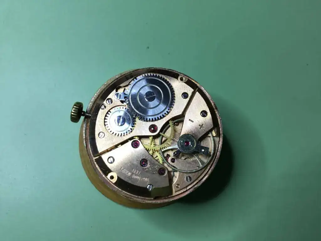

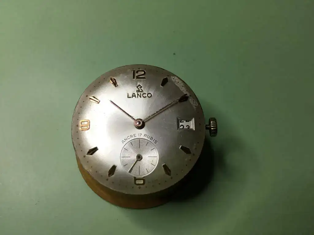

Hola compañeros tengo un Lanco con el calibre 1337 muy bonito pero no funciona, el calibre está muy limpio igual que la esfera y quiero desmontarlo, pero no encuentro la ficha técnica, algún compañero podría proporcionarme un enlace o información para que me sirva de ayuda en la tarea, gracias y un saludo . image.webp

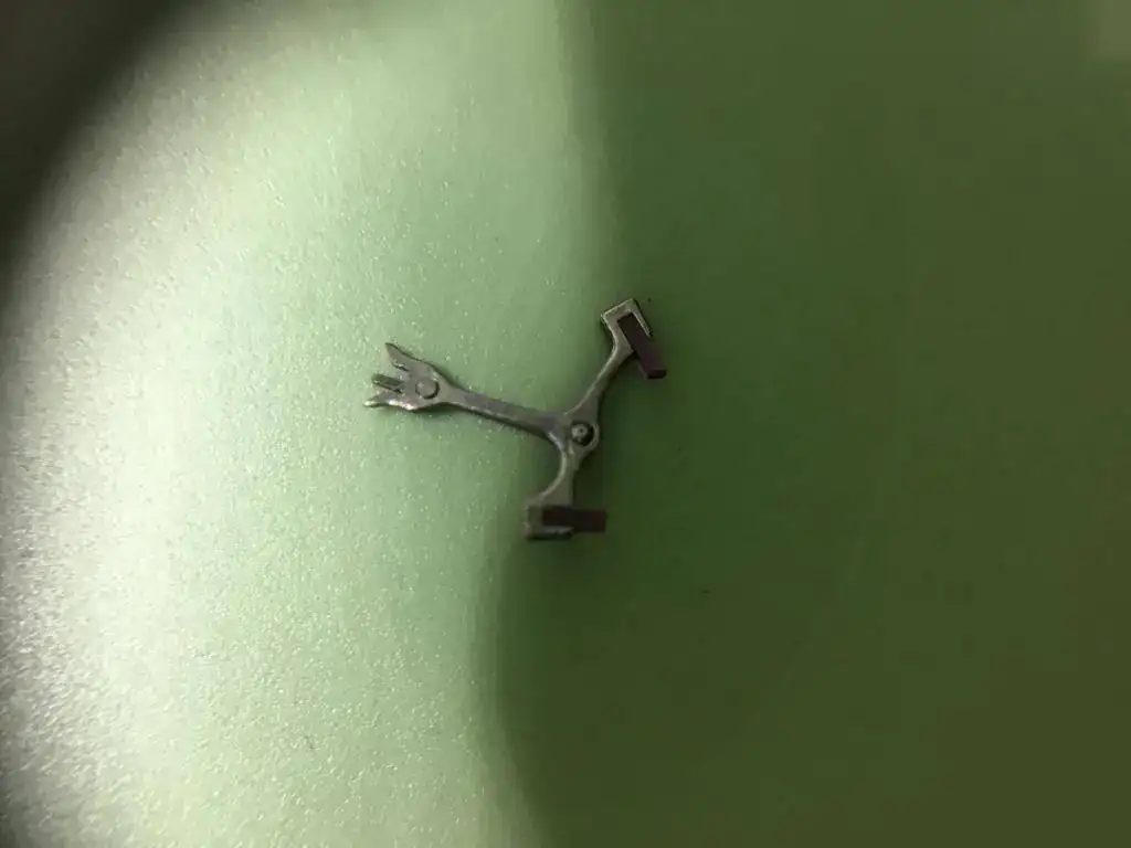

Hola compañeros, el problema es que el ancora tiene roto uno de los pivotes, tiene alguien repuesto para venderme, saludos y muchas gracias por vuestra ayuda.
